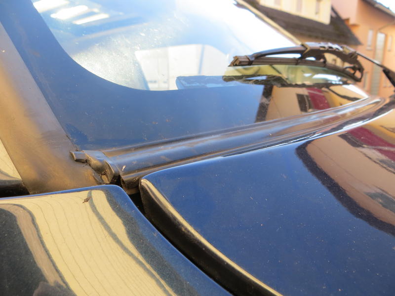

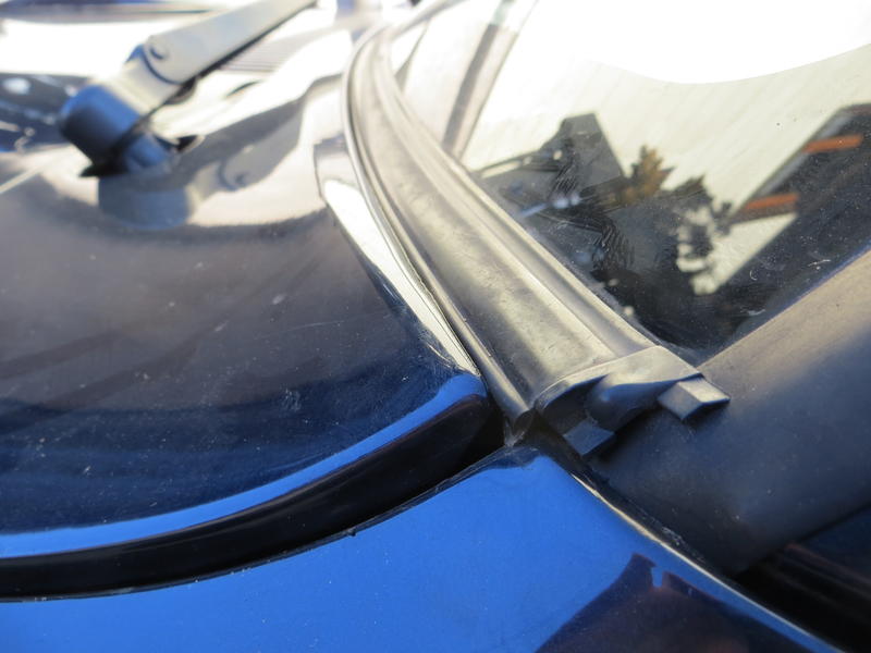

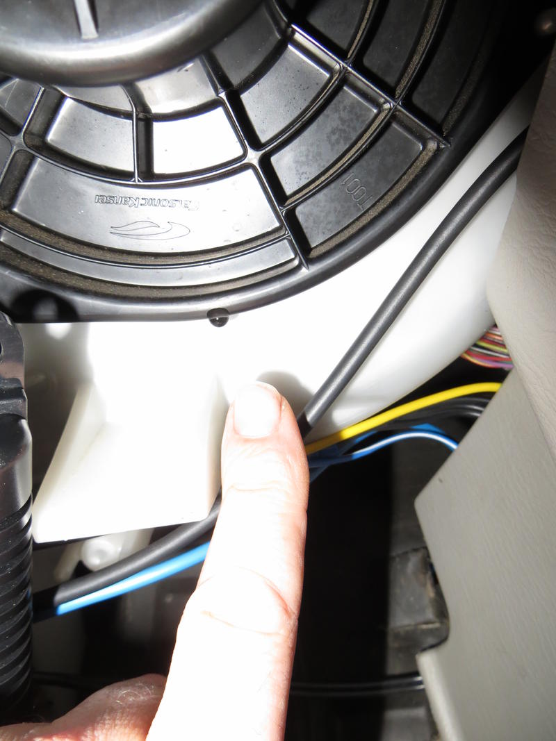

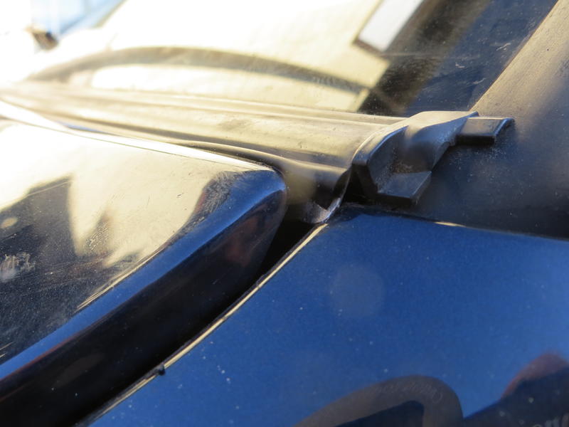

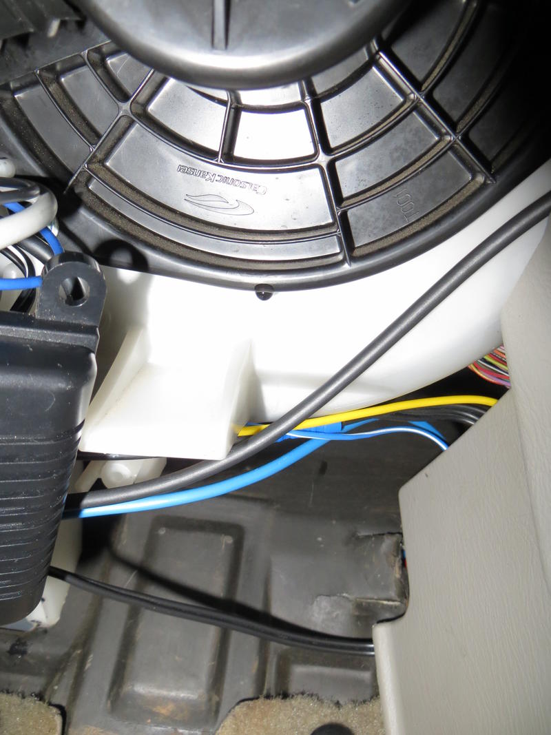

ich habe an meinem Nissan Patrol Baujahr 2004 auf der Beifahrerseite
bei Regen einen Wasser einbruch und zwar wurde die Frontscheibe im August letzten Jahres gewechselt
danach war Wasser im Fußraum Beifahrerseite ...nun die Frage gibt es Schwaxchstellen hier ein paar Bilder auch vom Abschlussblech dieses wurde auch mit riesigem Spalt und stümperhaft montiert...schaut mal die Bilder..

Das Windleitblech und die Gummilippe haben eigentlich nichts mit der Dichtigkeit der Scheibenverklebung zu tun.
Ich glaube nicht, dass das Wasser duch die Scheibenverklebung läuft.
Ich würde mal das Windleitblech abbauen und den Hohlraum darunter (in dem das Wischergestänge sitzt) ordentlich saubermachen. Vielleicht kann da das Regenwasser nicht wie vorgesehen in die Radkästen entwässern.

BeitragVerfasst am: 22.04.2017 08:33:01    Titel:
Ja, richtig, aber um den Regenwasser-Ablaufkanal sauberzumachen, musst du das Windleitblech abbauen (also muss du nicht, aber es geht besser und du kannst hineinsehen).
Es könnte sein, dass der Ablauf verdreckt ist und sich dort Wasser aufstaut.
Könnte auch sein, dass dort Rost entstanden ist und es deshalb undicht geworden ist.

Danke Euch allen,
beim Scheibenwechsel wurden die Schrauben und Gummi Muffen von der Glasfirma nicht erneuert bzw. nicht getauscht
sondern die alten verwendet,jetzt wurden sie gegen neue ersetzt , jetzt ist gut(bis jetzt )schau mer mal!
