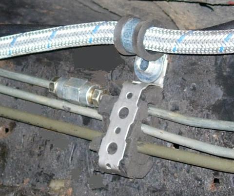

Hat einer eine gute und professionelle Idee um die Bremsleitungen ordentlich an den Halter zu befestigen ?
Mit Kabelbindern ist das Mist......
Die Stahlflex selbst ist 7,5mm..... also auch ein Undankbares Maß.
Halter finde ich ohne Ende, aber die ganzen Klammern usw. , da weiß ich nicht wie ich die befestigen sollte.
Und die schönen Halter sind dann alle so in 4,75mm und sowas unpassendes.

Keine Ahnung ob das ne gute Idee ist, aber vielleicht irgendwelche Kabelhalterungen aus dem Elektroberiech. Oder aus der Automatisierung für Pneumatik Schläuche...

Für passende Bremsleitungshalter besuch mal Deinen Schraubenlieferanten.
Nützlich ist auch Lochband zum Halterbaun, besondes wenn mehrere Leitungen parallel laufen, wie Bremsleitungungen, Diesel hin, Diesel rück. Bei Nissan gibt's Gummizwischenlagen mit passenden Löchern für die Röhrchen, hatte hier interimsmäßig die alten verwendet. Das Lochband eignet sich auch gut für Reps unterwegs für alles Mögliche. Gibt's auch in V2A, natürlich. Gscheite Blechschrauben verwenden!

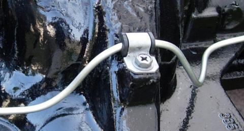

Geht's um die Kabelbinderlösung oben im Bild oder unten?
Für unten würde ich bei 7,5 die Doppelkabelschelle von Raymond 12 414 (Ford 11 706 228, Mercedes A000 995 01 68) nehmen. Die hat einmal 7,7mm und einmal 5,7. Letzteres sollte für das Kabel reichen.
Oben kann ich das nicht genau erkennen. Warum passt denn die Originalhalterung (normalerweise doch eine Verschraubung mit Feder?) nicht? Haben die Stahlflex- nicht die gleiche Aufnahme wie die Original- Bremsschläuche?

Stimmt.... Lochband habe ich sogar im Keller........
Damit könnte ich mal rumspielen......
Da ich das aber immer 110% schick machen will, habe ich auch noch sowas bestellt. Kostet ja nur 4,- in China.
http://www.ebay.de/itm/252657687624?_trksid=p2060353.m2749.l2649&ssPageName=STRK%3AMEBIDX%3AIT
Mit den Doppelkabelschellen muß ich mal googlen. Will eigentlich Beides ordentlich machen.

Wir verwenden dafür
Würth rohrschellen.
05426
Reicht vollkommen aus und ist einfach zu montieren.
Gib es im Set zu kaufen.
Würth 0964542
