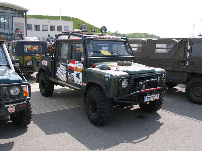

BeitragVerfasst am: 11.04.2008 13:12:30    Titel:
Halo,
und dann gibt es noch www.nakatanenga.de
Käfige nach Wunsch und Mass nach FIA Norm gebaut aus kalt gezogenem Präzisionsrohr.
Für 110 SW sind wir gerade dabei 20 Stück als serie zu bauen.
Hier ein individuell gebauter 90er Käfig der den Spriegel ersetzt.
Grüsse
