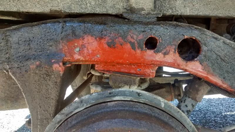

Ahoj Winke Winke ,
zunächst mal vielen Dank für die Aufnahme im Forum.
Wir haben uns für unsere Südamerika Reise einen günstigen L040 mit langem Radstand und V6 Benziner geleistet.
Dieser soll innerhalb der nächsten 2-3 Monate zu einem Offroad-Camper heranwachsen. Durch viel Eigenbau und Eigenleistung versuchen wir das Budget so niedrig es geht zu halten.
Dass ich bei dem Fahrzeug am Rahmen mit einigem Rost rechnen muss, war mir klar. Im hinteren Bereich wurden Schweißarbeiten durchgeführt, um die TÜV Prüfung zu überstehen.
Da der Auspuff deutlich zu laut ist, habe ich angefangen den ESD abzunehmen und hatte dabei ein böses erwachen traurig
In diesem Bereich verläuft ein Querträger / Rohr quer zur Fahrtrichtung, ich denke der lastabhängige BKV hängt daran, und diese Verbindungt ist nur noch roter Staub - vorallem auf der Beifahrerseite.
Genaueres versuche ich heute noch zu herauszufinden und zu dokumentieren.
Habe ein Bild als Anhang angefügt.
Auf den ersten Blick kann ich mir vorstellen, dass das Auto auch ohne diesen Querträger zu recht kommt, doch solang eine Reparatur im vernünftigen Rahmen machbar ist, soll sie auch durchgeführt werden.
Gibt es ggf. solche Querträger einzeln zu kaufen, sodass diese bloß noch eingeschweißt werden müssen?
Ich meine mal etwas dazu gelesen zu haben, dass es evtl. vom Galloper Teile gibt. Finde es aber nicht mehr Hau mich, ich bin der Frühling
Ansonsten fahre ich einen relativ problemfreien L300 Luxus mit kleinem Camper-Ausbau und einen 2er Scirocco :-)
Einen V20 nannte ich ebenfalls mal mein Eigen und hatte in Australien unglaublich viele schöne Momente damit (natürlich auch Probleme Supi ) ganz besonders war der Trip nach Cape-York wozu auch ein kleines Video entstanden ist:
Über ein paar Ratschläge und aufmunternde Worte freuen wir uns sehr Knuddel
Grüße,
Thomas + Anne

Nein da gibt es nichts zu kaufen,
Klar könnte man aus einem Galloper das Teil nehmen dann spart man das Biegen.
Must du mal bei den Schrottplätzen anfragen.
Ansonsten selbst eins anfertigen.
Gruß Mario

Die Querträger sind nicht mehr wie normale Rohre. Es selbst anzufertigen lohnt sich mehr, als ein ebenfalls verrostetes Rohr aus einem anderen L040 oder Galloper zu schneiden.
Das Rohr ist bestandteil des Rahmens und somit ein tragendes Teil. Sicher würde er auch ohne auskommen, aber für die Haltbarkeit und den TÜV ein Muss. Vorallem, wenn es ein Offroad-Camper ist.
Man könnte für den TÜV und die letzten 2 Jahren etwas überschweißen, wo eben noch gesundes Material ist, aber es ist weder von langer Dauer, noch wirklich Professionell.
Ein neues Rohr wird vermutlich am besten sein. Eine Instandsetzung davon kann man Hier nachlesen. Auch wenn es nur ein Wettbewerbsfahrzeug ist, fande ich es sehr schön repariert.
Grüße, Justin

Eine "einfache" Reparatur der Stelle würde uns völlig reichen. Ob das Auto nochmal dem TÜV vorgeführt wird, ist mehr als fraglich. Wahrscheinlich bleibt es irgendwo zw. Südamerika und Kanada Smile
Nach nochmaliger Begutachtung und etwas saubermachen sieht es garnicht mehr so schlimm aus, wie ich befürchtet habe.
Allerdings frage ich mich ernsthaft, ob eine Reparatur an der Stelle ohne die Abnahme der Karosse überhaupt machbar ist Was meinst Du?
Das "Schutzblech" hinter dem linken Hinterrad, was wohl den Tankeinfüllstutzen schützen sollte, habe ich auch mal abgemacht. Da sieht es nicht ganz so schlimm aus - aber auch nicht ganz so gut Supi
Leider übersteigt es unsere Möglichkeiten und unser Können, Schweißarbeiten vorzunehmen bzw. eine Karosse vom Rahmen zu trennen.

Moin
Da du ja keine großen Ansprüche stellen mußt,
würde ich das mal einem Landmaschinenschlosser zeigen.
Oder in Südamerika reparieren?
Läuft das da ähnlich geschmeidig wie in Südafrika?
Gruß Mario

Das repariert dir jeder Mechaniker, der ein wenig Schweißen kann und keine preußisch-komplizierte Arbeitsauffassung an den Tag legt, in einer Stunde.

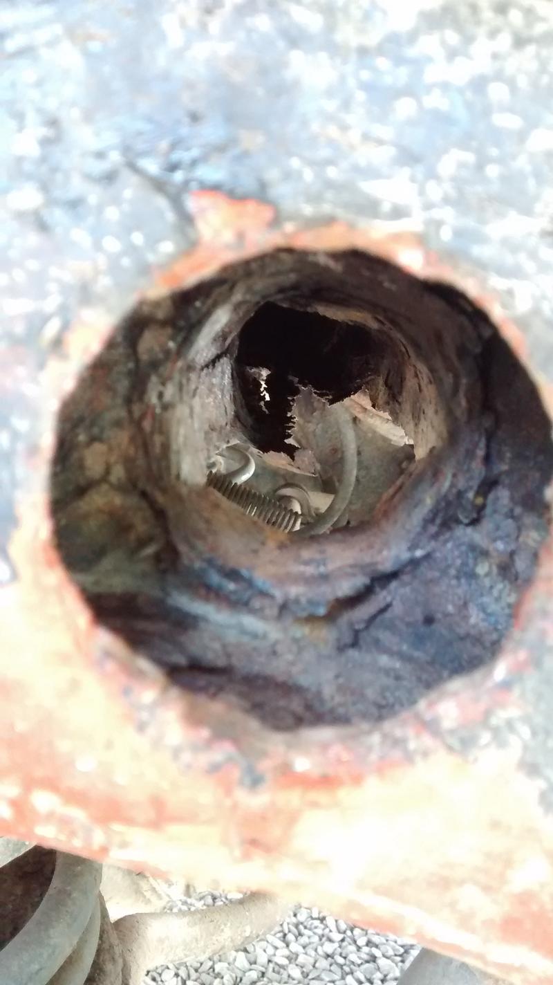

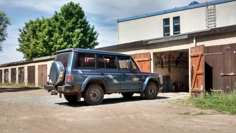

manchmal frage ich mich, was den Leuten bei reparaturarbeiten durch den Kopf geht Nee, oder? Hau mich, ich bin der Frühling
Ein kleines Bilderrätsel:
So sieht der Querträger auf der Beifahrerseite aus:
Und das ist unser Speedy Jumbo Grins
Den Rahmen habe ich versucht von innen sauber zu machen. Unfassbar, was dort allein mit dem Staubsauger rauszuholen war.
Durch beide Rohre an der HA komme ich mit dem Staubsaugerrüssel durch. Bin recht zufrieden damit.

oh man, das Rohr sieht ja noch schlimmer aus als bei meinem Terrano :-)
Ihr solltet euch definitiv die Mühe machen und die Karosserie vom Rahmen trennen! Danach dann Stück für Stück den Rahmen wiederherstellen bzw. so herrichten das man ihm eine solche Tour wieder zutrauen kann ;-)
