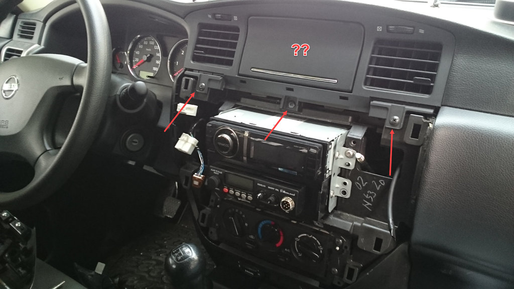

Hat schon mal jemand diesen Deckel im Armaturenbrett entfernt?
Das Fach dahinter ist für mich momentan komplett nutzlos, nur der marokkanische Sand sammelt sich darin Grins .
Hab eine Idee für die Nutzung von der Höhle, dafür ist allerdings der Deckel im weg. Wie bekommt man den zerstörungsfrei raus?
Eigentlich müsste es doch auch möglich sein, das komplette Teil raus zu nehmen. Langt es dafür die 3 markierten Schrauben zu entfernen?
kiste
BeitragVerfasst am: 26.05.2017 20:59:36    Titel:
Guten Abend,
Um den Deckel auszubauen muss die ganze Blende ausgebautwerden.
Dazu die 3 schrauben lösen und die Blende mit dem lüftungsöffnungen schräg nach unten herausziehen.
Die Blende ist oben dreimal geklickt.
Dann kann man das Ganze staufach Abschrauben 2schrauben rechts und links.
Ich hab mir dann ein edelstahlblende für vdo Instrumente eingebaut.
Man kann dann aber auch die Abdeckung entfernen.

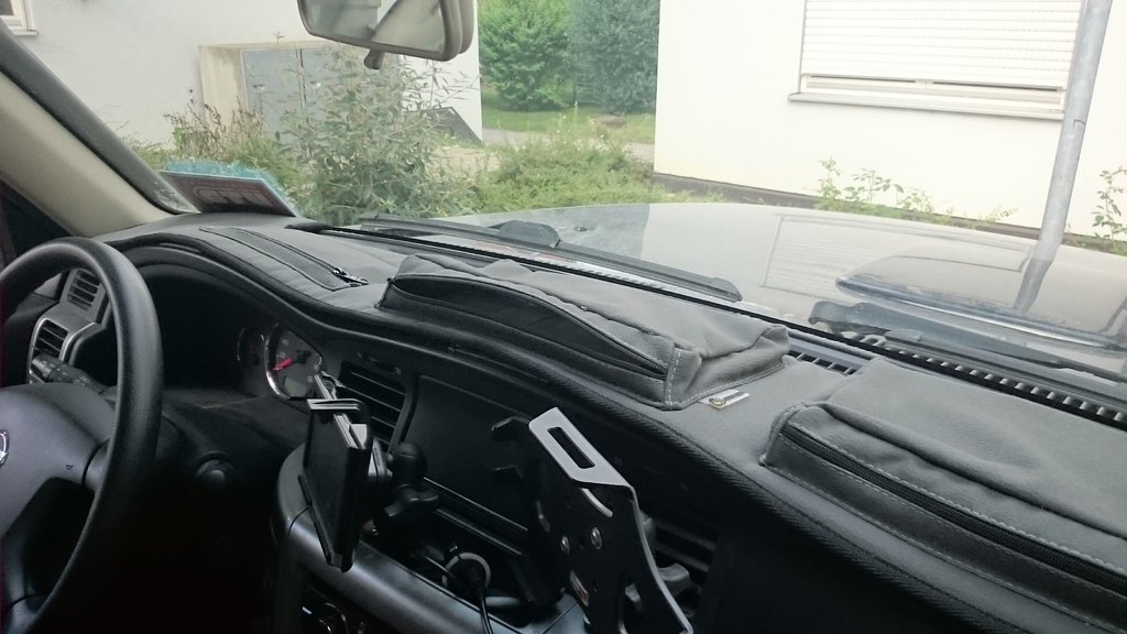

BeitragVerfasst am: 24.07.2017 19:07:09    Titel:
Ich hab das "Blasenproblem" in einem früheren Stadium mit einer Dashmat von Escape Gear überdeckt. Die hat auch noch oben drauf drei Taschen, ganz praktisch im Urlaub.
Letztes Jahr auf dem BTT bei Genesis Import bestellt, die haben Escape Gear im Angebot.

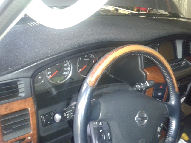

BeitragVerfasst am: 21.10.2017 22:37:14    Titel:
Servus Allseits,
Bezüglich der Blasenbildung am Armaturenbrett habe ich mir etwas selbst gebaut und das sieht so aus (Öffnungen für die Lüfung vorne habe ich mir erspart - die Scheibe vorne läuft nicht an wenn ich die Klima eingeschaltet habe.
Hab mir welche aus Down Undr bestellt - mal sehen ob die von der Qualität anders sind als meine selbstgebaute :-)

BeitragVerfasst am: 22.10.2017 10:33:38    Titel:
sgm hat folgendes geschrieben:
Das Ding ist ja mal genial, wie ist es mit dem Airbag?
Sprotte
1. vorübergehend ohne 4x4...
BeitragVerfasst am: 22.10.2017 16:48:15    Titel:
Ich hab das Ding auch gekauft, beim Importeur gefragt, der hat den Hersteller gefragt :
der Hersteller teilte mir mit, dass das so ok ist, da im Falle eines Unfalls die Abdeckung an die Windschutzscheibe geworfen wird.
Mit freundlichen Grüßen / with kind regards
Vanessa
Ich werde aber die Tasche oberhalb des Airbag leer lassen oder nur Taschentücher oder ähnliches rein machen.....
