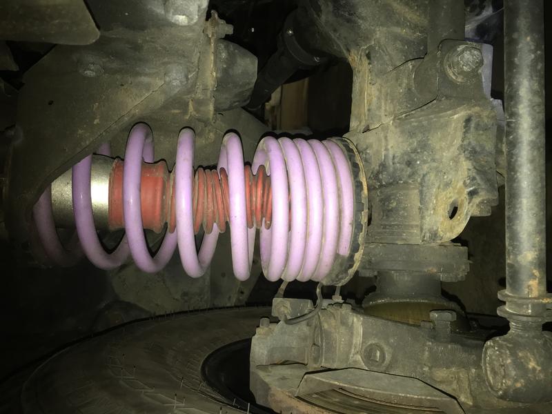

Ich habe diese Federn auf einem defender 90.
Er wurde mal glaube von Nakatanenga ausgerüstet
Und war in Bad Kissingen ausgestellt
Es war ein blau/lila met Plane mit käfig usw
Was sind das für Federn und warum sind unten so viele
Windungen? Vielleicht macht es ja Sinn die noch schnell
Zur Albanien rally umzubauen...,

Istt auf jeden Fall eine progressive Feder, daher die vielen Windungen. Ich baue solche Federn übrigens immer andersherum ein wegen der ungefederten Massen. Ist bei der schweren Achse aber eigentlich auch egal…. Warum willst du die Feder umbauen? Stört dich was? Zu hart, zu weich, zu hoch, zu tief? Aber wo ist dein zweiter Stoßdämpfer?

Kenne den Wagen, war mal meiner. So wie er jetzt ist, ist er aber nicht mehr so wie ich ihn berkauft habe. Die Federn auf dem Bild sind vrmtl von Matzker, die Dämpfer kennei ich auf Anhieb nicht. Der Käfig war mal aus Alu, ist jetzt vermutlich aber aus Stahl.
Wenn man die progressiven Wicklungen unten hat,
kann man mehr Schlamm sammeln. Hau mich, ich bin der Frühling

Ja Peter du würdest Dir die Augen reiben wenn Du ihn siehst...leider hat der neue Besitzer keinen guten Geschmack bewiesen.
Die Dämper sind von Terrafirma. Der Käfig wurde leider wg. bequemeren Ein-Ausstieg ausgebaut und ein Hardtop verbaut
und die ganze Kiste am Ende schwarz matt gesprüht incl. Windabweiser und eine Edelstahl Ersatzradhalterung mit 4 Zusatzscheinwerfer
in der hässlichen Plastikhalterung auf die Motorhaupe gespaxt und am Ende das ganze mit einer Sonnenschute gekrönt....
sieht einfach sch....e aus

Zeig doch mal Bilder vom gesamten Auto!
Die Matzker Federn sind original nicht so hell wie deine sondern Lila bzw. nach dem ersten Winter komplett verrostet……
Bei den einfachen Terrafirma Dämpfern würde ich mir keine großartigen Gedanken über die Federn machen.
