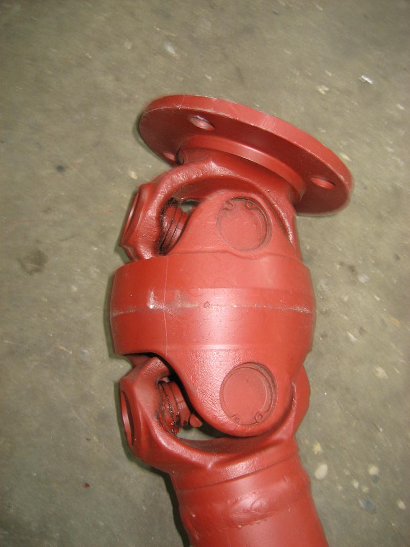

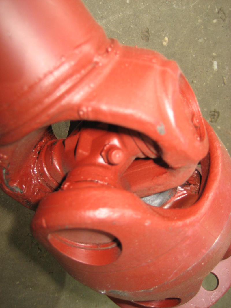

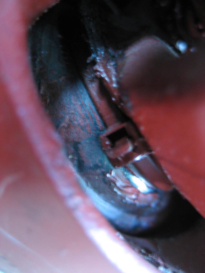

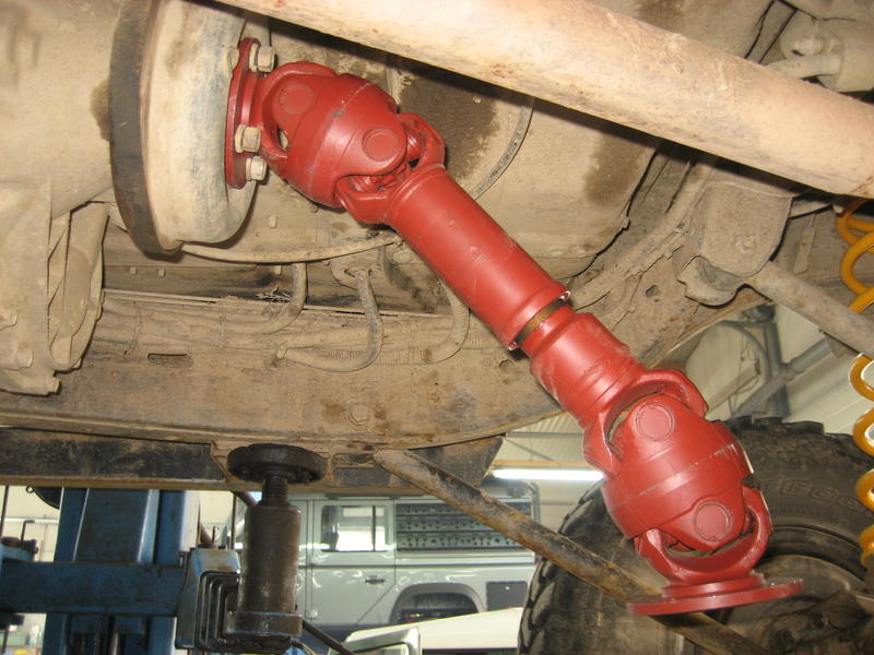

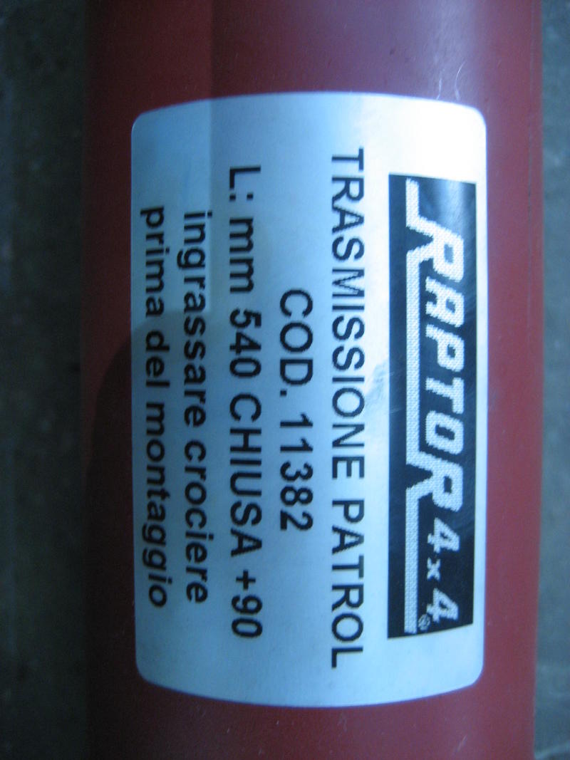

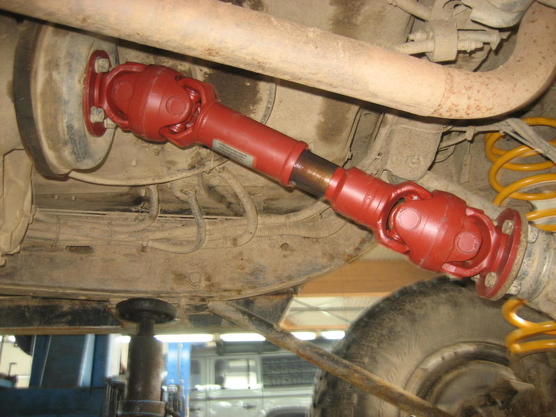

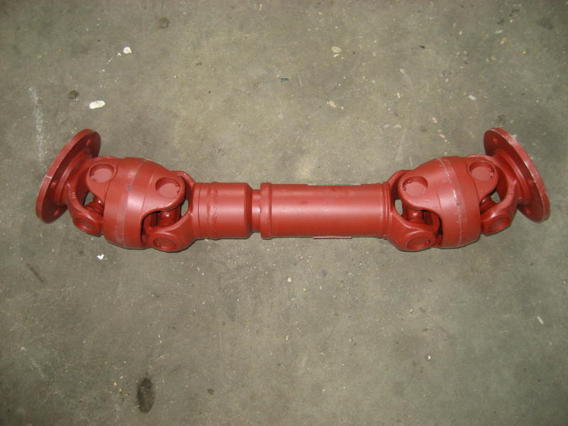

die DDGW ist auch gekommen.
schaut ziemlich massiv aus.
die x gelenke sind abschmierbar das schubstück dagegen nicht .
das nadellager zwischen den x gelenken ist leider auch nicht abschmierbar aber zumindest extrem gut gekapselt.
habe ich so noch nicht gesehen.
der mögliche knickwinkel ist ordendlich.
der preis ( ca. 1000 euro brutto ) ist nicht ohne aber soweit ok. viel billiger habe ich noch keine für den Patrol gesehen.
noch dazu sind es ja ZWEI doppelgelenke.
mal schauen wie sich das ding tut und wie lange es hält.
gruss ,michi
