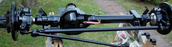

Weder 160/260, Y60 oder Y61 haben prinzipiell verschiedene Spurstangen.
Spurstangen schaun im Allgemeinen so aus, beidseits sind die Spurstangenköpfe eingeschraubt mit jeweils
Linksgewinde und Rechtsgewinde, nach Öffnen der Klemmschellen kann durch Drehen der Spurstange
die Vorspur der Vorderräder eingestellt werden:
Wenn die Gewinde der Spurstangenköpfe festgerostet waren, wie oben schon beschrieben, und mit Gewalt
geöffnet wurden, könnten sie beschädigt worden sein. Sind auf der Spurstange Zahnabdrücke einer starken
Rohrzange zu sehen? Bevor man weiterspekulieren kann, bitte ich nochmals @chrino86 um ein aussagekräftiges
Photo der Schweißstellen >> www.picr.de die Bildbreite bitte auf 600 oder 640 Pixel einstellen.
