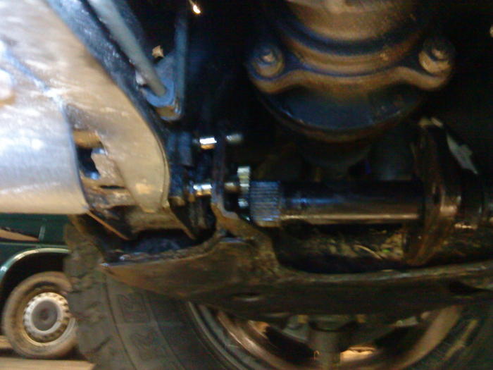

Spann die erstmal nach. Du kannst auch die "Verzahnung" vorne umstecken, dass du die Drehstäbe wieder mehr spannen kannst, wenn sie sich aktuell nicht weiter spannen lassen.
Beispiel vom R20:
Vorne wurden die Drehstäbe versetzt, weil sie schon am Anschlag waren.
Gruß Marcel
