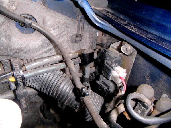

1. Unterdruck? Vorn Fahrerseitig, direkt an der Seitenwand befindet sich ein Ventil welches Unterdruck erzeugt (nehm ich mal an und sorry wenn ich mich nicht korrekt ausdrücke). Anbei ein Bild
Dieses "Ventil" erzeugt ein qnarzendes Geräusch (wenn denn der Motor mal läuft )Die Leitungen gehen von dort zum Turbo; zum AGR und sonstwo hin.Könnte mir jemand die Funktionsweise genau erklären und evt den Zusammenhang mit dem Startverhalten?
