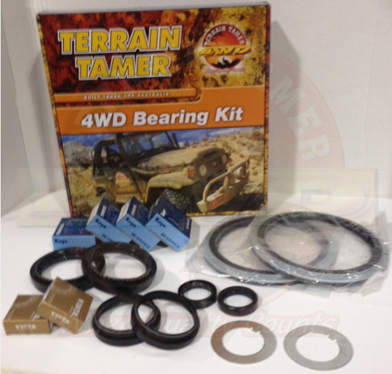

jetzt hats meine auch erwischt, eine Achskugel ist undicht.Leider muß das ganze schnell gehen, für mehr reicht die Zeit nicht mehr traurig
ich hab mal die Dichtungen etc. gelb markiert die benötigt werden, ist das richtig so ?
wäre sonst noch ein Teil das ich vergessen hab.
Gruß und Danke, Wolfgang
BeitragVerfasst am: 30.05.2017 13:53:33    Titel:
40578 sind nur die Bleche.
Die brauchst du eigentlich nicht
Dafür ein paar shims 40603 in verschiedenen Stärken.
Ansonsten schaut das sehr gut aus.

Oder einen Komplettsatz von zB http://www.euro4x4parts.com kaufen, wobei die Wellendichtringe original Nissan die besseren Qualität sind.

Ich würde auch die Shims (40603) dringend empfehlen! Habe noch welche, Stärke weiß ich jetzt nicht; kannst du haben, wenn du willst. Gehen beim Ausbau gern kaputt wenn die Lagerbolzen (40600) festgegammelt sind.

Die gehen nicht nur kaputt. Sondern muss man da die diversen Stärken da haben um die Vorspannung damit einzustellen.
Unten und oben immer die gleiche Scheibe.

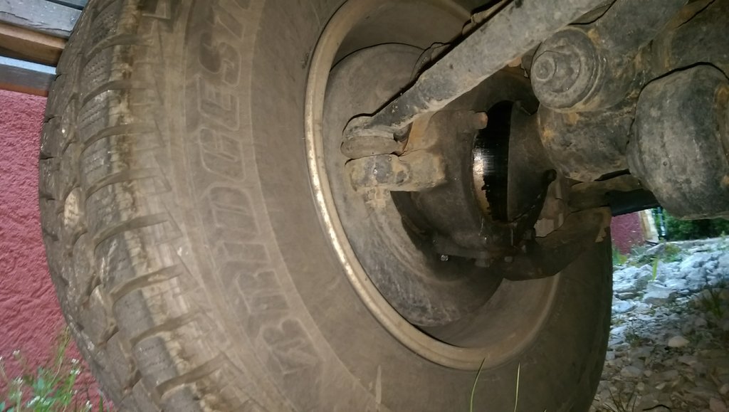

Ein Gelenk an der VA ist jedoch trocken und hat etwas Rost angesetzt.
Ich werde diese daher entrosten und neu abdichten.

...so schlimm sieht die Kugel (zumindest auf dem Bild) nicht aus. Evtl. genügt leichtes entrosten und fetten.
Man weiß halt nicht wie es ihnen aussieht, aber ich glaube das ist nur äußerlich.
