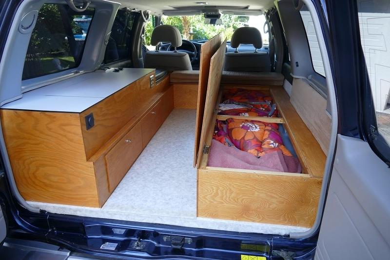

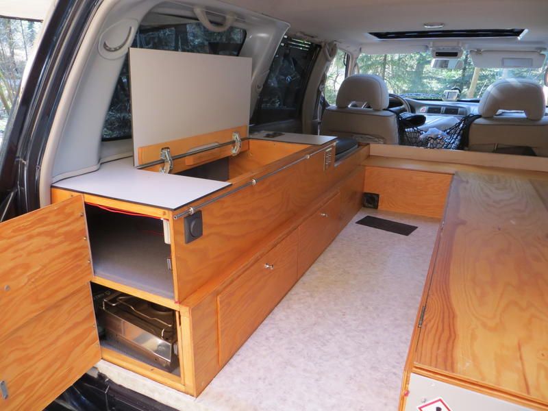

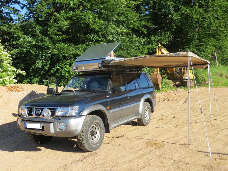

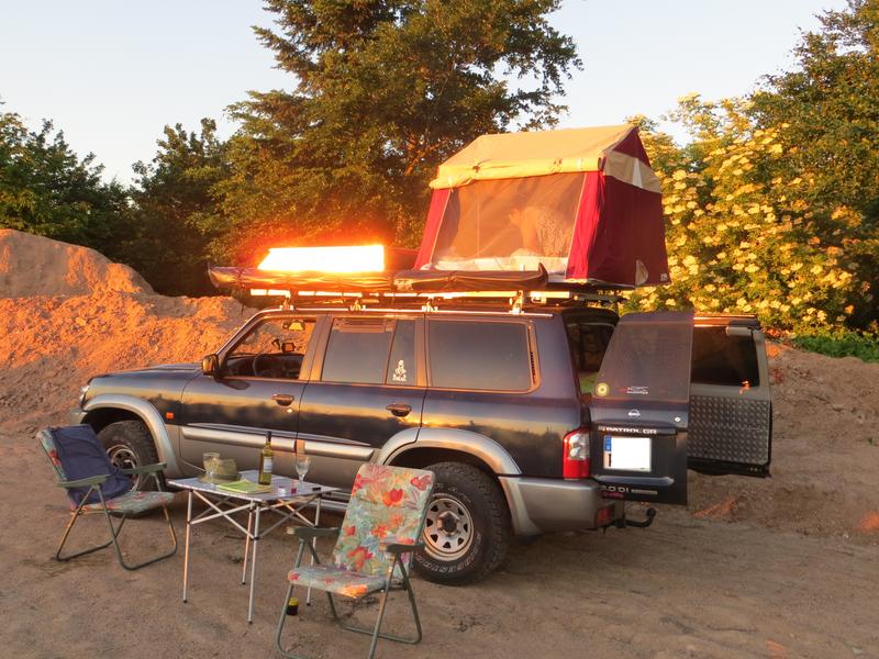

BeitragVerfasst am: 04.06.2017 14:52:22    Titel:
Hy Willkommen Winke Winke ,
ja man kann ,es sich ja gestalten wie man möchte YES
das ist ja das schöne Jungs!!!

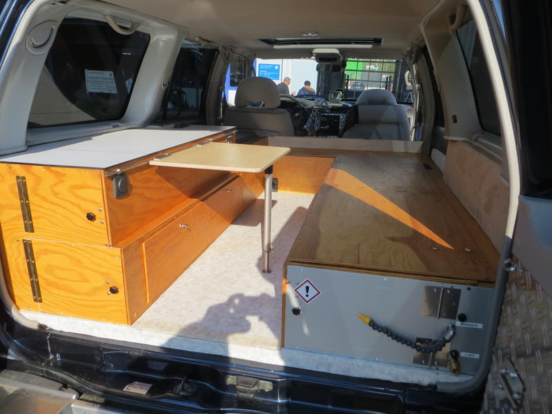

Viel Spaß hier meine Varianten einmal drin
und einmal draussen!!
Grüße Tom

BeitragVerfasst am: 04.06.2017 23:23:30    Titel:
Das ist mal ein cleverer Innenausbau der mir richtig gefällt....klasse !!

Spätzlesesser
Mit dabei seit Ende 2016
1. Nissan Patrol Y 61

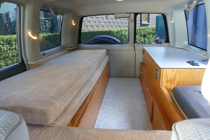

BeitragVerfasst am: 05.06.2017 08:52:43    Titel:
Hy,
vielen Dank....
und so sieht es aus wenn das Bett abgebaut ist
man darf natürlich nicht groß
sein um am Tisch zu sitzen aber zur Not geht das!!
"Leben und Leben lassen"

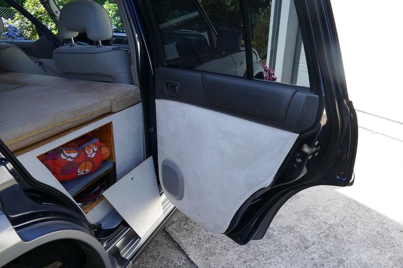

BeitragVerfasst am: 05.06.2017 18:56:28    Titel:
Der Ausbau gefällt mir auch sehr gut.
Hast du die Fächer, oberhalb der Radkästen komplett rausgebaut oder nur zu gebaut?
GR_üße Chris
Stolzer Patrolaner
Spätzlesesser

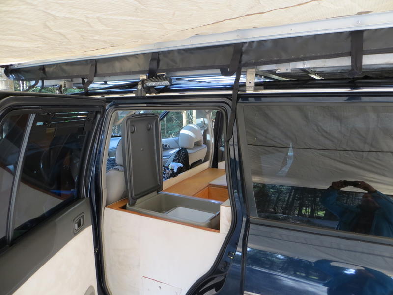

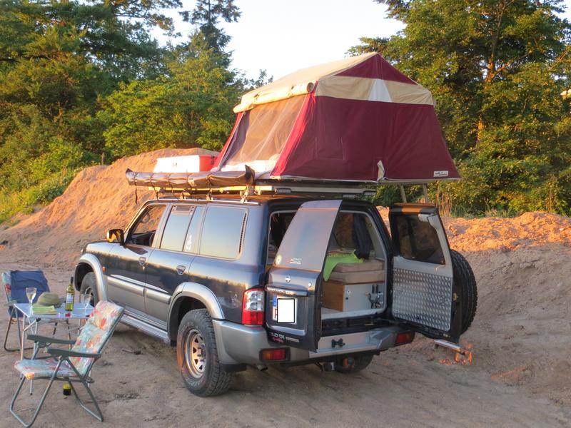

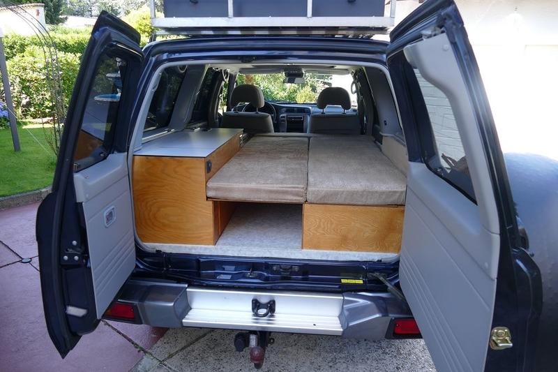

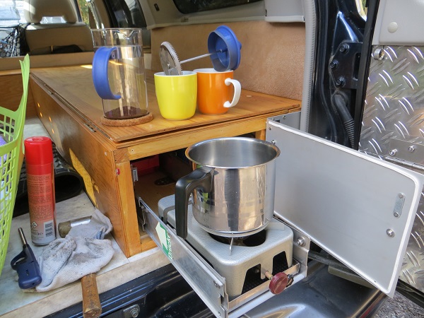

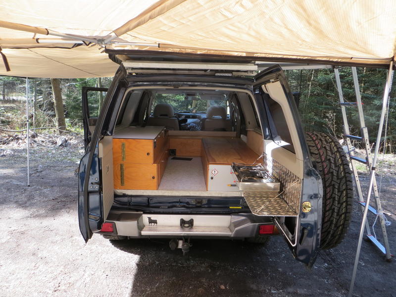

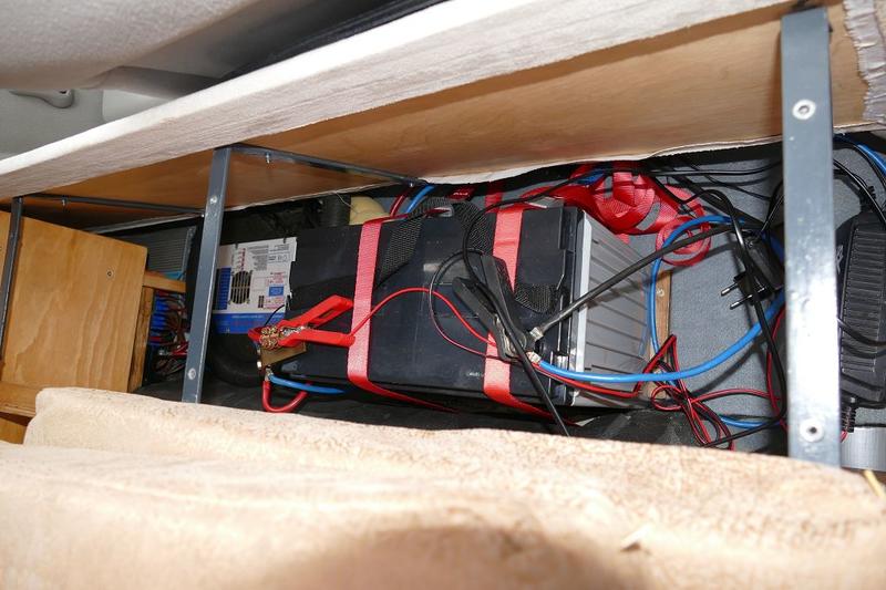

BeitragVerfasst am: 05.06.2017 19:48:30    Titel:
Habe sie als Stauraum umgebaut vorne hinterm Fahrersitz die Kühlbox
dann hinten an den Radkästen unten 2 Fächer die zur Seite und hinten geöffnet werden kann und oben ein Fach das man öffnen kann dort haben wir meist die Sachen die wir öfters brauchen.Hinter den Sitzreihen geht der Schlauch von der Standheizung der in den Innenraum beheizt durch eine 3. Batterie und ein 20 Liter Wassertank mit Pumpe und ein Wechselrichter sind dort eingebaut (ich mach nun mal ein paar Bilder rein die sagen mehr als tausend Worte )Die andere Seite ist Stauraum für sperrigere Sachen und hinten ist ein Petroleumkocher zum aus ziehen und ein Kompressor verbaut und an der hinteren Tür eine Theke für ein Zwei Flammen Spirituskocher.Auch für die Wohnmobil Zulassung der Tisch ist Eigenbau und abnehmbar .Jetzt aber die Bilder!! und nun die erste Ausfahrt mit fast dem ganzen Gerödel 270 Grad Markise Alu Dachbox , Dachzelt etc. noch ohne ohne Sandbleche und Dieseltanks auf dem Dach
Grüße,
Tom
