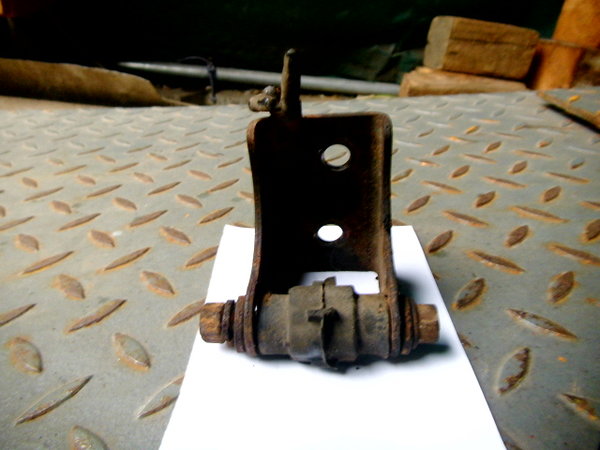

Hier Bildchen wie das Teil aussieht und wo es sitzt.
Also es geht um das Gummiteil um die Schraube herum

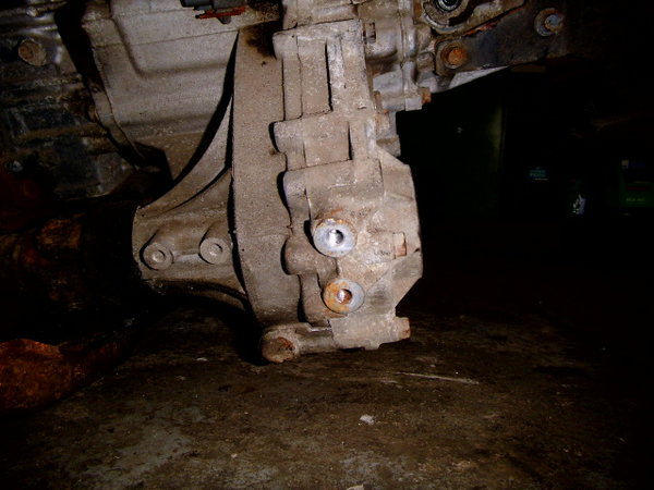

und hier wo es am Getriebe fest ist

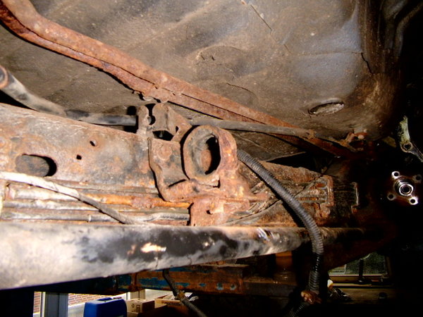

und hier wo es am linken Rahmen sitzt
Bei dem letzten Bild sieht man den großen Aufnahmekörper (ich denke nur der wird getauscht).
Nur ist eben von dem Gummi nix mehr übrig.
Wäre schön wenn jemand helfen könnte und Bezugsquelle hätte (neben Mitsu).

Wenn ich mir den Rahmen und die Leitungen so ansehe und vielleicht den Fehler mache, darauf auf die Grundsubstanz der Kiste zu schließen, dann würde ich mich fragen müssen, ob eine neue Kupplung da noch sinnvoll ist. Unsicher

Ja am Rahmen könntest du noch etwas Pflege betreiben. Smile
Getriebelager
https://www.motordoctor.de/motorlager-getriebehalter/mitsubishi/l-200/l-200-k7-t-k6-t/8740-2-5-td-4wd-k74t
Gruß Mario

Die Getriebehalter sind echt günstig und sind schnell gewechselt.

Am besten kaufste die gleich päckchenweise... i.d.R. reißen die alle paar tausend Kilometer, denke mehr als 20' hat noch keins gelebt, man müsste das ganze mal etwas verstärken. Ist dabei übrigens egal ob Original oder Nachbau.
Wirkliche Geräusche machts aber erst, wenn der auf den Lagerrahmen aufvulkanisiserte Gummi weggeschubbert ist.
