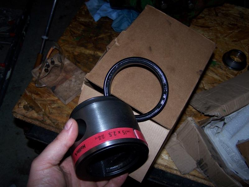

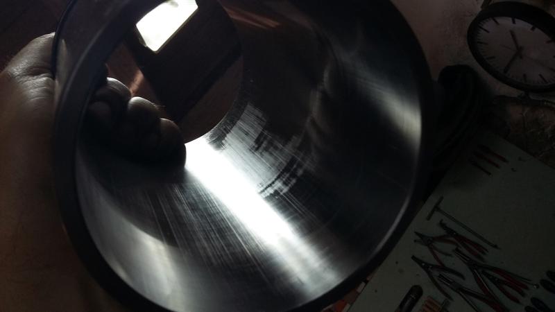

Das mit den 90° war "untechnisch" ausgedrückt, sicherlich. Ich meine, daß die STelle im Zylinder mit dem meisten Abrieb in der Linie ist, die 90° zum Kolbenbolzen weist. Also nicht dort, wo das Auge für den Bolzen ist, sondern eben 90° dazu. Das ergibt sich naturalmente dadurch, wie das Pleuel wirkt.
Der Kolbenbolzen würde, in diesem Bild, von 8Uhr bis hin auf 14Uhr laufen.
Das Bild ist vom Abrieb, der in 40-50Jahren Betrieb entstand.
Die Idee, das zu vermeiden war, ein Führungsband einzubauen, das wurde auch gemacht, und zwar so:

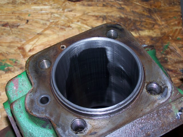

Es kam ein neuer Zylinder herbei und nach einer Betriebsstunde und höchtens 20-30mal, die der Kolben hoch-und runterfuhr, sah das dann so aus:
Man sieht schon, daß das Führungsband wirkt, aber nur dort, wo es ist. Nun müsste am Kolbenboden (also dort, wo der Dichtring ist) noch ein weiteres Band dazu. Bloß, daß der Platz dort knapp bemessen ist.
So weltbewegend schlimm ist das nicht. Aber wenn es einen naheliegenden Schritt gibt, dagegen was zu tun, kann ich das nicht sein lassen.

BeitragVerfasst am: 10.06.2017 09:23:46    Titel:
Die Beobachtung passt. Am sogenannten "Kolbenhemd" wirken auch Kräfte.
Für die lange Betriebsdauer sieht das aber gut aus!

Aber dafür, dass der in meinen Augen noch nagelneue Zylinder praktisch kaum Kolbenhemd gesehen hat, finde ich die Druck-/schleifmarken schonrecht viel.

Ich habe mal weitergerechnet - wenn ich, ob das erlaubt ist, weiß ich nicht, die Kraft mal halbierte, da ich sie auf zwei Bänder verteile. Also 1to pro Band. Und, weiter, die Kraft wirkt nicht am gesamten Kolbenumfang, sondern nur 1/4 davon (vereinfacht, denn es gibt ja ein Maximum und nach lonks und rechts nimmt die Belastung immer schneller ab). Also es lastet dann auf 80mm des Kolbenumfangs pro Führungsband 1tonne. Macht pro Quadratmillimeter des Bandes = 12kg.
Ich habe mal gegoogelt und wahllos ein Führungsband entdeckt, das 20-40 N/mm² Belastung standhält.
Demnach würde ein Streifen von 3-4mm rechnerisch genügen und das klingt realistisch. Wobei man sicherlich wennmöglich ein breiteres wahlt.
