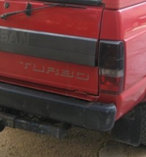

die 160er/260er Leuchten kannst Du untereinander in allen Baujahren verbauen.
Ab 1987 (Mj´88) hatten die untersten, weißen Rückfahrgläser noch einen Reflektorstreifen drunter und ab (ich glaube) 1991 waren die Rückleuchten mit Absatz und dunkel eingefärbt ... zu erkennen auch an der auf der Heckklappe dazu passenden, zwischen den Leuchten sitzenden Blende und dem anderen Heckwischer (Wischermotor in Heckklappe anstatt Heckscheibe)

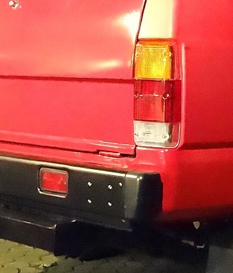

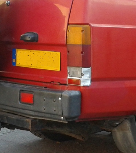

BeitragVerfasst am: 09.06.2017 14:00:12    Titel:
die ersten Beiden sind 160er, die Letzte eine 260er Rückleuchte. Zueinander kompatibel wie schon geschrieben.
