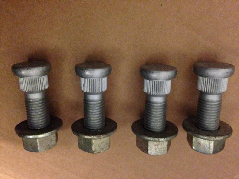

Datenblatt oder halt Durchmesser des Radbolzen wo die "Rändelung" ist messen (mit der Schublehre zwischen die "Rändelung" messen)

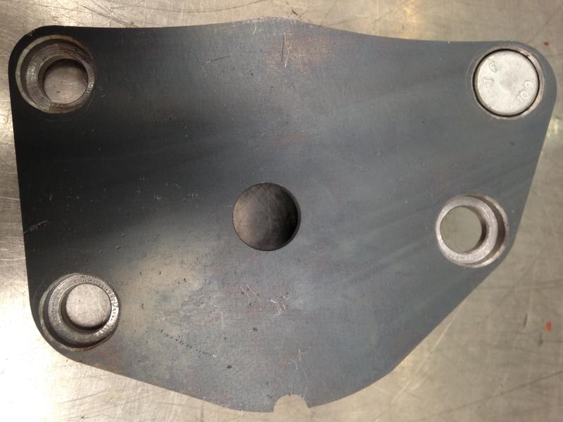

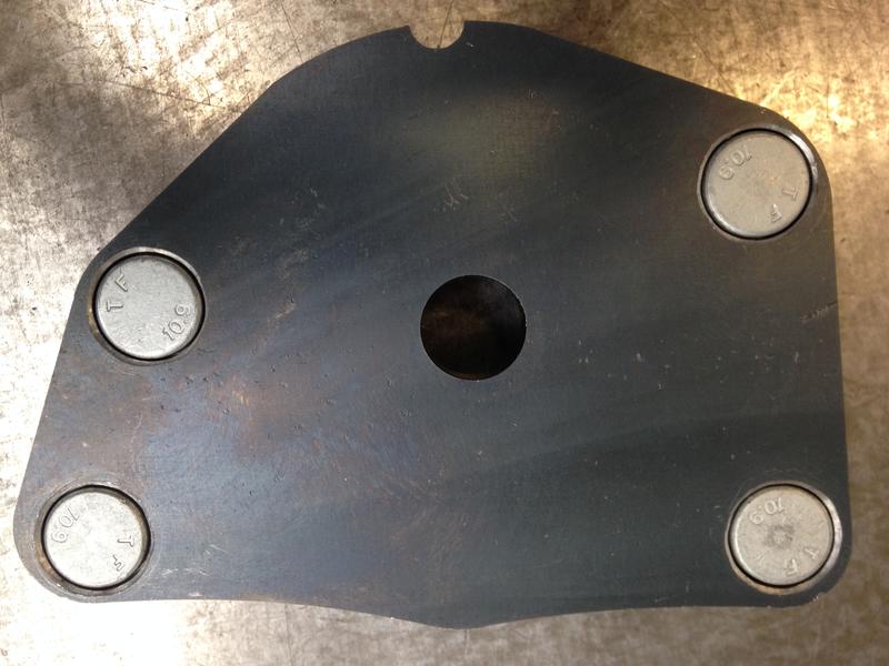

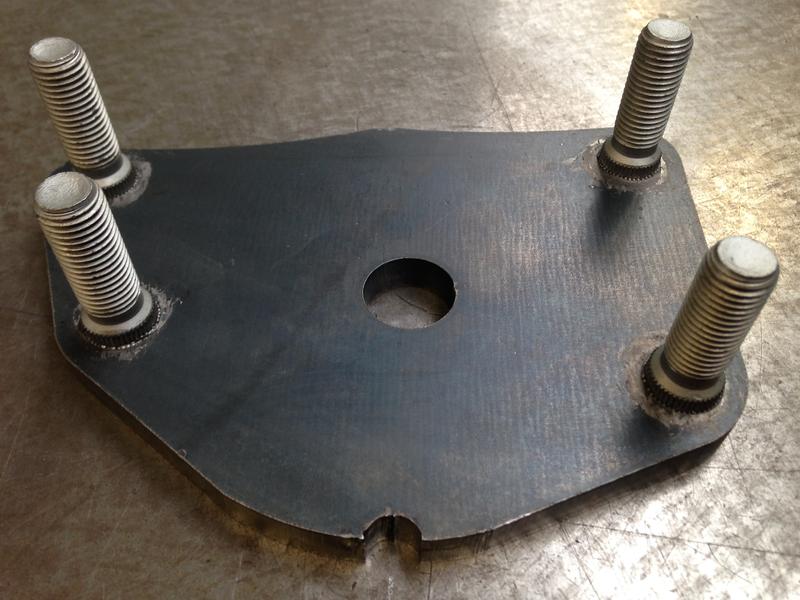

Hab letztes Jahr auch was spezielles mit M12x1,5 Radbolzen gebaut:
