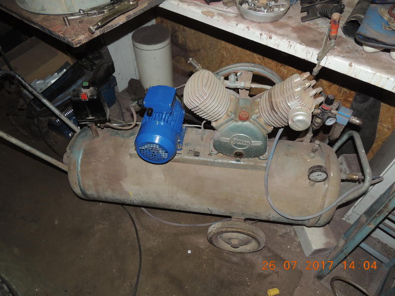

Leider ist gestern mein guter alter Blitz-Kompressor (Bj 1965) gestorben.
Der Motor brummt beim einschalten nur noch ohne sich zu drehen. Ist aber eh schon ein Austauschmotor.
Der originale 1,1kw Dietz-Motor ist schon mal mit defekter Wicklung gestorben.
Lohnt es sich bei dem alten Schätzchen, den Motor neu wickeln zu lassen?
Neues Öl, neuen Riemen, der Rest scheint noch takko zu sein.
Was wird neu wickeln wohl kosten? Liege ich mit ca. 300€ richtig?
Wenn ich mir die Preise für neue 2-Zylinder-Kompressoren so anschaue... Unsicher

Wenn es nur brummt, kann es auch einfach sein, dass eine Phase fehlt.
Mal direkt am Klemmstein vom Motor messen ob alle 3 Phasen anliegen. Falls nicht, kann es auch gut der Druckschalter, ein Kabelbruch oder einfach nur die Sicherung sein.
Ansonsten einfach einen anderen Drehmstrommotor verbauen ist keine Alternative? 1,1kw sollte man gebraucht für unter 50€ auftreiben lassen. Hab da glaube ich auch noch was.

Würde auch einen anderen Drehstrom Motor einbauen wenn der alte wirklich etwas hat, ein neuer 1500 U/min 2,2 kW Motor kostet unter 200.-, und sollte ewig halten..

Der alte Dietz-Motor macht 2750 U/min. Ist kein Langsamläufer.
Mit 'nem anderen Motor geht wieder das Gefrickel mit Riemenscheibe und Halterungen los.
War schon eine echte Bastelei den jetzt gestorbenen Motor da draufzukriegen.
Werde erst noch mal alles messen, dann kann ich ja mal gucken ob der Markt was halbwegs passendes hergibt.
Parallel werde ich mal vor Ort Preise abfragen wegen neu wickeln. Hab da jetzt schon sehr unterschiedliche Zahlen gehört!

Was ist da für ein Stecker dran?
Schuko oder CEE?
Elektromotoren gehen nur durch Überlastung kaputt, wenn das schon der zweite Motor ist, würde ich mir Gedanken machen.
Da stimmt was anderes nicht- die Einstellung des Druckschalters oder des Motorschutzes z.B..
Falls da ein Schuko Stecker dran ist, würde ich auf einen defekten Kondensator oder Druckschalter tippen.
Hat er beim Abschalten "pffft" gemacht?
Wenn nein, entlüftet der Druckschalter nicht und der Motor läüft schwer an.

BeitragVerfasst am: 29.07.2017 00:03:57    Titel:
Ja, er hat beim abschalten pffft gemacht.
Und nein, alle Phasen sind da.
Das Problem für den Tot beider Motoren dürfte eher am biblischen Alter liegen. Der Kompressor ist von 1968, der 2. Motor
dürfte auch nicht so viel jünger gewesen sein.
Inzwisdchen läuft das gute Stück wieder. Ist ja echt erschreckend, wie günstig heute solche Motoren neu zu bekommen sind!
Da lohnt sich das neu wickeln echt nur noch für Spezialmotoren.
Es ist noch genug Öl im Schauglas, aber hat jemand eine Ahnung, was für ein Öl man am besten zum nachfüllen benutzen sollte?
Ich gehe von Motoröl aus, aber gibt es da besonders bevorzugte Sorten für den Betrieb in einem Kompressor?

Ich schütte schon immer Kompressoröl rein. Frag mich jetzt nicht, was das ist. Ich hole es immer bei meinem Autoteilefritzen.
Es ist auf jeden Fall von Schneider (Kompressoren).
Habe leider keine Flasche mehr, alles aufgebraucht.
"Normales" Mororöl würde ICH nicht verwenden, ist aber natürlich wie immer Geschmacksache.

Mir wurde vom Kompressorburschen VDL 100 (Kompressoröl) empfohlen. Er meinte auf meine Fragen, wichtig wäre
Einbereichsöl. SAE 30 soll dem VDL 100 weitgehend entsprechen.
In meinem Kompressor hab ich SAE 20, weil ich das fürs Mopped immer vorrätig habe.
Mehrbereichsöl, wie 0W30 oder so, soll im Kompressor nicht gut funktionieren da es sich um Mischung 2er Ölviscositäten
handelt und dieses im Kompressor seine Eigenschaften verliere..
Und ja, je nach Beanspruchung meinte er sollte man schon einmal im Jahr das Öl wechseln..

Habe einen neuen Güde-Kompressor und genau deshalb dort angerufen. Die kippen original im Werk 15 W 40 Motorenöl rein.

VDL 100 habe ich stehen, Einbereichsöl hatte ich auch dran gedacht.
Aber daß Güde nun normales Motorenöl empfiehlt als Mehrbereichsöl bringt wieder alles durcheinander!

Kommt auf den Standort des Kompressors an!
Güde nimmt bei ihren Kompressoren wohl an, das diese häufig in Garagen oder im Außenbereich genutzt werden und dann ist ein Mehrbereichsöl doch verständlich! Wenn dein Kompressor immer 25 Grad C oder mehr hat kannst du eigentlich auch ein Einbereichsöl nehmen!
Tatsächlich bestimmt nie die Maschine welches Öl sie benötigt, sondern die Umgebung in welcher sie betrieben werden.
