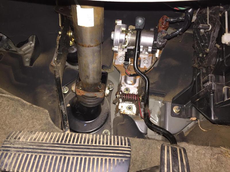

Nun tat sich ein weiteres Problem auf....
Das Zündschloss schaltet nicht korrekt. Wenn ich den Schlüssel zum Start ganz im Uhrzeigersinn drehe, geht sofort alles aus. Drehe ich nicht bis zum Anschlag, springt der Motor an. Gelegentlich läuft dann der Motor, aber die "Komfortelektronik", also Klima, Lüftung, etc. gehen aus.
Wackelt man etwas am Schlüssel gehen sie wieder an.
Brauche ich ein neues Schloss, oder gibt es die Schaltplatine dahinter als Ersatzteil, bzw. kann man die selber reparieren?
Der "schuldige" Stecker ist der Graue in diesem Bild

Ja, unten am Zündschloss ist der Kontaktblock angeschraubt. Den wirst Du tauschen müssen oder selber richten. Selber richten ist aber eine sehr nervige Fummelei. Den gibt es aber auch beim Nissanhändler zum nach bestellen.

Den elektrischen Schaltblock gibt es einzeln, habe es online bei ATU für ca. 45€ gesehen, als ich nach nem neuen Zündschloss gegoogelt habe. Tausch ist eigentlich recht einfach man kommt recht gut ran Winke Winke
http://www.atu.de/ersatz-und-verschleissteile/autoteile/zuendanlassschalter/nissan/terrano-ii-r20-i/
