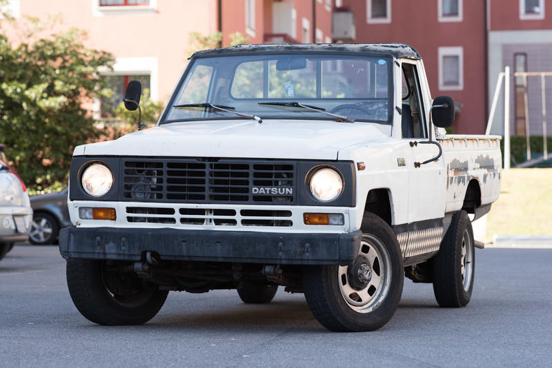

Hab eigentlich schon lange nichts mehr eingekauft. Aber da konnte ich einfach nicht wiederstehen.
110'000Km, davon in den letzten Jahren wohl viel Kurzstrecke und Anhängerbetrieb bei einer Garage.
Gibts in der Schweiz wohl sonst gar nicht. Das könnte ThorstenD beurteilen. Hab in meiner mittlerweile etwas längeren Patrolgeschichte jedenfalls noch nie sowas in der Schweiz gesehen.
Daher habe ich zugepackt. Und das wird mein neues Hauptprojekt.
Frame-off usw.
Ich brauche aber noch einige Teile, um den Karren schön hinzubekommen. Auch sind noch einige Fragen offen.
Rost hat er, ja. YES YES YES Wir wollen ja nix neues anfangen.
Aber der Rahmen ist ok. An der Kabine wurde schweisstechnisch schon etwas rumgeübt. Ladefläche ist zum Glück einigermassen original und wenig verbeult. Mir gefallen die Schriftzüge enorm. Ob ich die wieder einigermassen hinkriege?
Es Ist ein SD33 Saugdiesel. 4-Gang Getriebe.
Die Karosserie wird restauriert, lackiert, sonst aber weitgehend belassen, so dass sie jederzeit original dastehen wird. Beim Rest lege ich erstmal ein schwarzes Tuch darüber. Verschandelt wird er nicht. Gang genaue Pläne habe ich noch nicht.
Nutzen kommt bei mir vor Originalität, aber solch ein Kulturgut will ich nicht zerstören.
Hab das Ding gestern weit weg geholt und bin damit mal etwas rumgefahren. Solch ein Hobel. Klappert alles, Fahrgeräusche laut und ehrlich. Hatte schon lange nicht mehr so was am Hof. Ich finde es absolut geil!
Gefederter Fahrersitz. Zuladung ca. 1'200Kg. Dochdoch, der ist tauglich für mich.
So, erstmal das. Fragen kommen im Post #2 von mir. Winke Winke

So, nun zu den Fragen...
Passen die Y60 Türen an die Datsun Karosse? Ich meine ja, bei einer kurzen optischen Beurteilung?!
Davon könnte ich jetzt zwei von den älteren von Jahrgang 1988-ca.1991 gebrauchen. Einfach ohne Elektrischen Spiegel.
Oder dann halt 160er Türen. Natürlich bleiben die Scheibenheber mauell.
Vorne rechts allenfalls einen Kotflügel. W160 Patrol passt nicht so richtig, wegen dem Seitenblinker, oder? Ist leicht eingedrückt.
Sehr wichtig ist mir die Innenausstattung. Es ist die braune.
Dachhimmel ist ok, Fahrersitz ist einfach nur hässlich. Beifahrersitz ist ein doppelter. Da möchte ich gerne einen Einzelsitz im Stil des Fahrersitzes verbauen. Zwei Plätze reichen mir ja.
Die Fussmatten, oder eher der Bodenteppich fehlen teilweise.
Fronststossstange, oder davon zumindest die rechte Kunstoffecke wäre sehr gerne gesehen.
An originalen Kotflügelverbreiterungen hätte ich auch Freude. Dann bin ich mit der temporären Rädchenwahl etwas freier.
Dann brauche ich Argon und Schweissdraht, viel Zeit und Geduld, sowie die Musse, das schöne Auto wieder auf die Beine zu stellen.

Glückwunsch zu dem Teil, das dürfte einer von extrem wenigen sein.
Türen vom Y60 dürften nicht passen.
Kotflügel vom K/W160 passen, aber nur die der ersten Baureihe, die den Seitenblinker noch vorne hatte. Aber wenn der Kotflügel von der Substanz her noch gut ist, warum wechseln?
Stoßstange vorn passt vom 160er.
Mit den Verbreiterungen wird das eher nichts, denn für den PU gab es in Europa nie welche (weil es den PU nicht gab).
Die Doppelsitzbank vorn ist auch extrem rar, ich würde sie drin lassen.
Die montierten Felgen sehen nach Isuzu aus, wenn ich mich nicht irre.

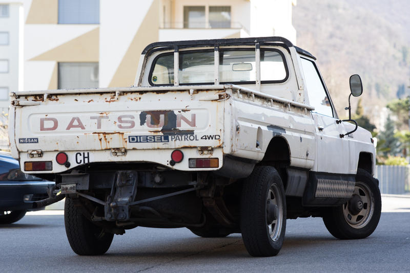

Beifahrersitz doppelt ? Obskur Obskur noch nie gesehen wie passt der denn da ?
Sonst, top, find ich klasse das Du den erhalten möchtest und ja na klar kannst Du die Schrift neu machen, geht alles.
Irgendwo habe ich das Ganze mal als Schablone gesehen, war aber der Nissan Schriftzug und weiß nicht ob der Original war, ich kann mir eine saubere Schablonenlackierung nebenbei nur schwer vorstellen.
Denke mir in Deinem Fall wäre auch jeden Buchstaben einzeln lackieren denkbar oder als überlackierbarer Aufkleber.

@K260: Das mit dem Schriftzug habe ich mir folgendermassen überlegt: Schrift abdecken und Klappe färben, dann umgekehrt im zweiten Arbeitsschritt. Dann 2K Lackieren.

ist die schrift lackiert oder aufkleber?
wenn aufkleber: abfotografieren, maße nehmen, bei einem werbe profi neu erstellen lassen und wieder draufkleben.

Die Schrift: du kannst doch gut fotografieren.
Also Stativ nehmen, Kamera genau auf Schrifthöhe zentrieren und mit einem 250er Tele Aufnahmen machen. Auf dem Foto einen Vektor der Schrift erstellen, dann kannst du den Schriftzug entweder als Folienschablone plotten oder direkt als Folie zum Aufkleben.
