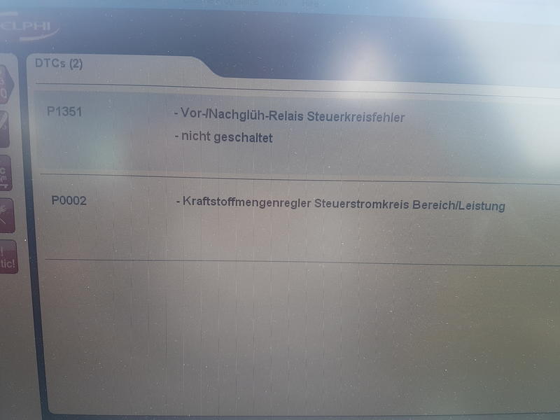

So, hab mal den Raildruck ausgelesen, schwankt während des Ruckelns um 10bar nach oben und um 15bar nach unten. (Ausgehend von ca. 680bar Raildruck.)
Allerdings spuckt er jetzt einen Fehler aus; und zwar folgenden:
So, jetzt habe ich mehrere Fragen:
Heimfahren oder nicht? Kann das Folgeschäden geben?
Und wenn daheim, wer repariert sowas? Boschdienst?
Danke schonmal für eure guten Tipps und Hinweise.
Viele Grüße, Max
edit: Werde mal den Dieselfilter wechseln, wenn die größte Mittagshitze vorbei ist.
Ich glaube zwar nicht, dass es wirklich was bringen wird, da ich hier einen "echten" Fehler in der CR-Pumpe vermute, aber was solls.....

BeitragVerfasst am: 24.06.2017 13:35:44    Titel:
Mäxx hat folgendes geschrieben:
Viele Grüße, Max
Und das Mengenregelventil der Pumpe.
Passt dazu.
Druckschwankungen im Bereich von knapp 5%? Obskur Unsicher
Wenn du morgen nach Hause fahren willst, wird das mit dem Reparieren wohl eher eng, oder?

BeitragVerfasst am: 24.06.2017 14:58:55    Titel:
Kommt man an die Pumpe ran?
Das Mengenregelventil sitzt an der Rückseite mit 2 Schräubchen.
Ist ruckzuck getauscht.

BeitragVerfasst am: 28.06.2017 15:51:30    Titel:
Hallo Zusammen,
ich bin gut zu Hause angekommen, komme aber erst heute dazu, ne Antwort zu schreiben.
Hatte dann den ADAC angerufen, der kroatische Mechaniker hat nach seiner Diagnose gemeint:
"Partikelfilter 39% Voll, dann spinnt jede Regelung. Musst du freimachen!" (sinngemäß)
Habe dann übers Diagnosegerät die Sequenz zum reinigen des Filters durchgemacht.
Danach fuhr sichs wieder echt manierlich, abgesehen von kleinen Rucklern ab und an.
Jetzt geht das Ruckeln grade wieder los, muss heute abend nochmal die Diagnose dranhängen.
Machen die Druckschwankungen von 10-15 bar (Raildruck) wirklich so viel aus?
Deutet das auf das Mengenregelventil hin?
Liebe Grüße, Max
