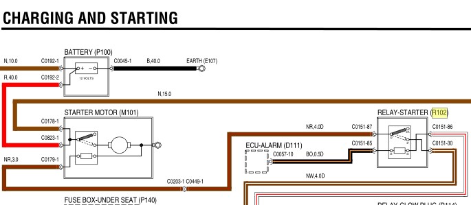

Und hier ein Auszug aus dem TD5 Schaltplan, nur für den der am Deich surft:
D111 ist die AS10, der grüne Kasten, R102 ist das Starterrelais, dessen Masse unterbrochen wird...
