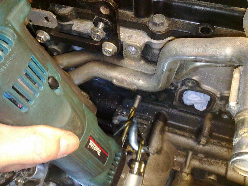

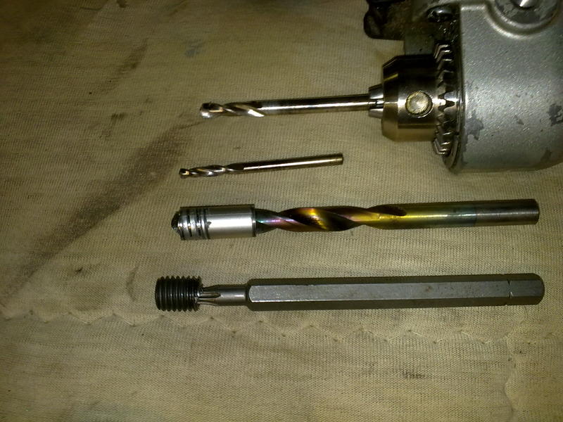

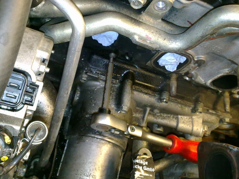

BeitragVerfasst am: 14.10.2017 09:44:33    Titel:
Stehbolzen ausbohren ist auch ned schwer
sind 8er Bolzen
da die ja meist nicht ganz gerade abreißen ist ne Hülse zum bohren praktisch
aus nem 8 mm Alurohr ein Stück abschneiden, da passt dann ein 6er Bohrer rein
somit kann man schön mittig bohren
aber damit nur bisschen zentrieren, anschließend mit zb nem 4er ein Loch bohren und da klopft man nen Torx rein
und schon ist der Rest draußen

DerGlonntaler
BeitragVerfasst am: 14.10.2017 12:34:19    Titel:
deswegen mit der Hülse zentrieren
und die Krümmer sind verzogen, deswegen reißen die Stehbolzen ja auch ab
bei meinem hats über 1 mm gefehlt
hab ihn einfach aufm Bandschleifer gelegt bis wieder alle gleich waren
