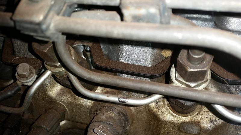

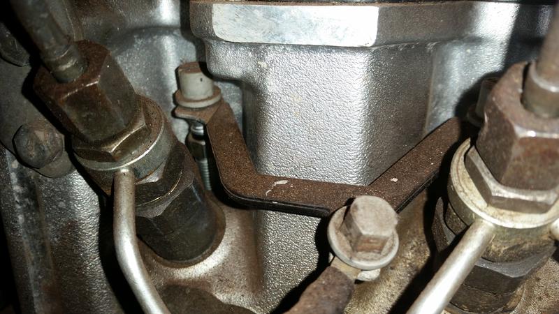

Da mein 2.8 schlecht anspringt habe ich überlegt ob es an den Glühkerzen liegt heute mal in Betracht genommen und da ist mir aufgefallen das die Kerzen noch neuwertig aussehen aber ziemlich weit raus stehen ist das normal
BeitragVerfasst am: 04.02.2018 14:43:17    Titel:
Wie viel km hat er runter?
Habe gerade wieder das Thema mit den Glühstiften.
Verstehe nicht, wieso viele so lange warten?
Die Dinger gehen irgendwann einfach sau schlecht raus und brechen so schnell ab!
Ich leg noch mal allen ans Herz Glühstifte alle 100tkm zu wechseln.
Und wenn er noch so gut anspringt.
Selbes Thema mit Einspritzdüsen.
Auch hier wird gefahren bis nichts mehr geht.
Schlechtes anspringen kann auch mit ihnen zusammen hängen.

BeitragVerfasst am: 04.02.2018 15:53:42    Titel:
Er hat 180tkm runter

BeitragVerfasst am: 04.02.2018 18:11:08    Titel:
Ich hatte bei meinen RD28 Motor zwei Glühkerzen abgerissen, zum Glück hat die Firma Langabauer mir den Kopf repariert
Das ist normal, wenn die so raus stehen
Ich habe alle Glühkerzen neu gemacht, springt perfekt an! ;-)
