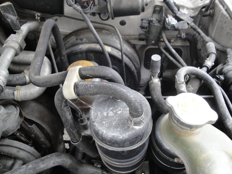

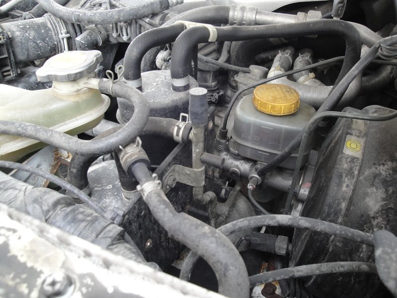

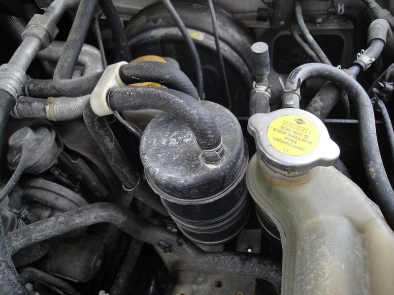

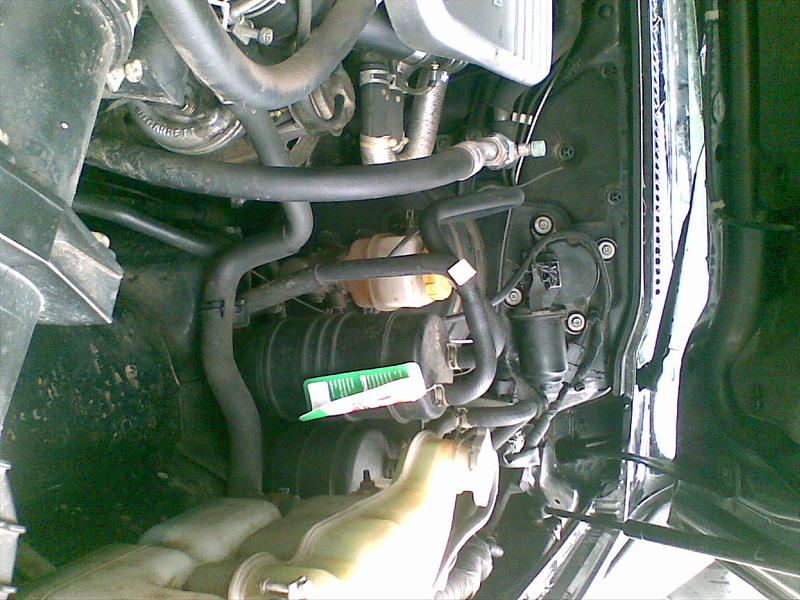

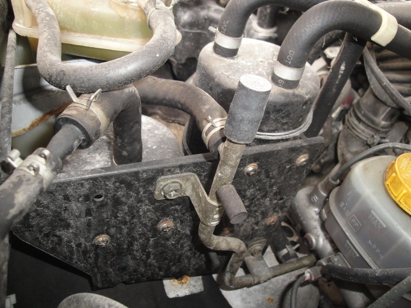

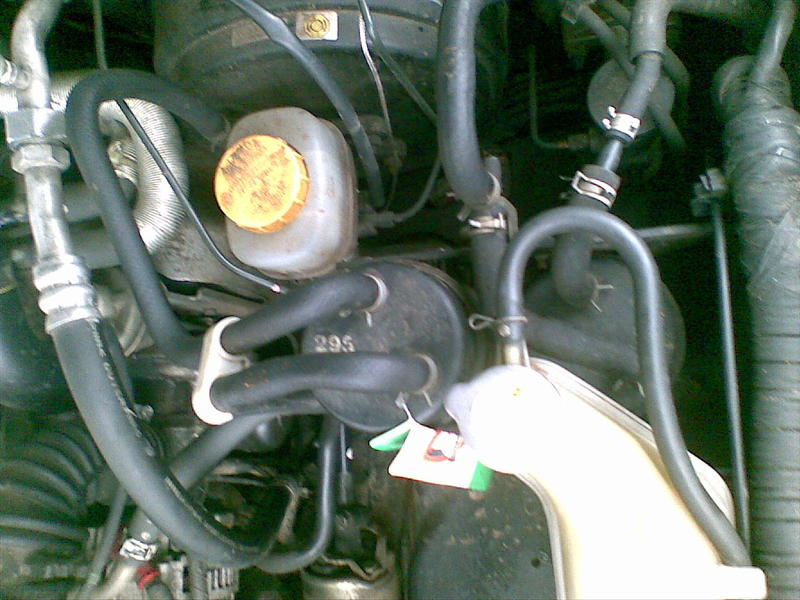

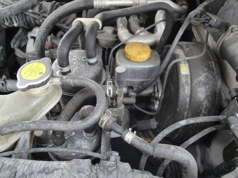

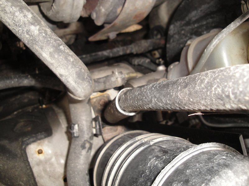

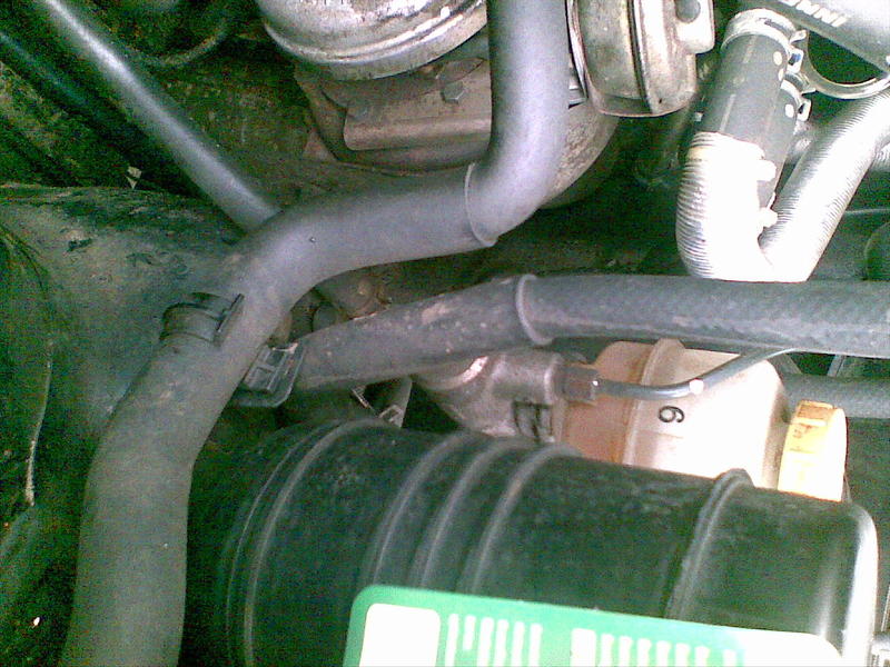

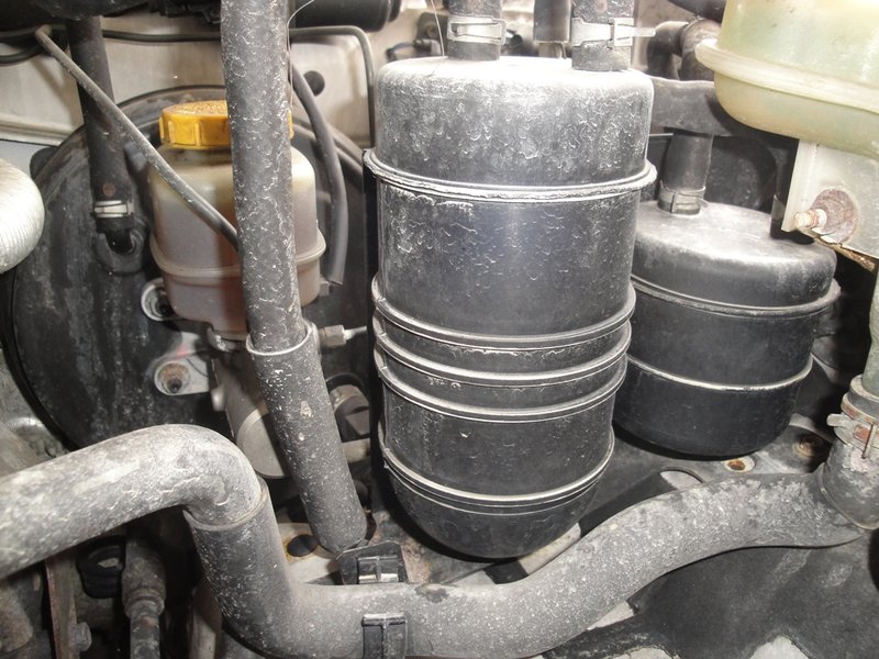

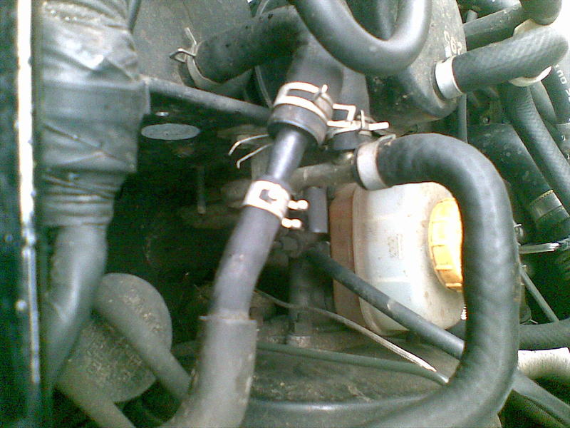

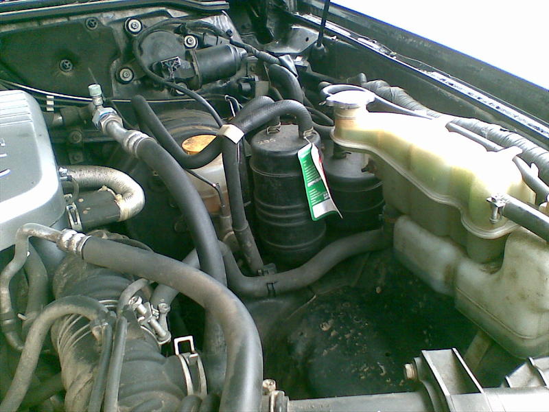

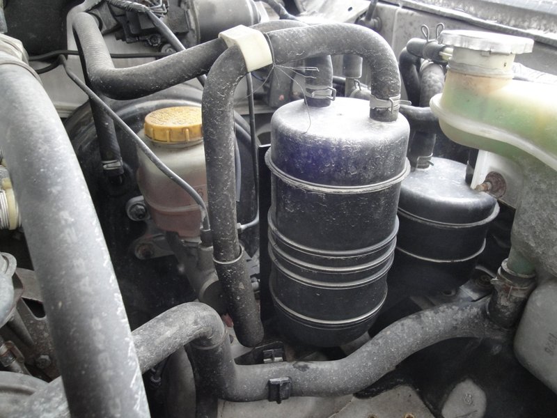

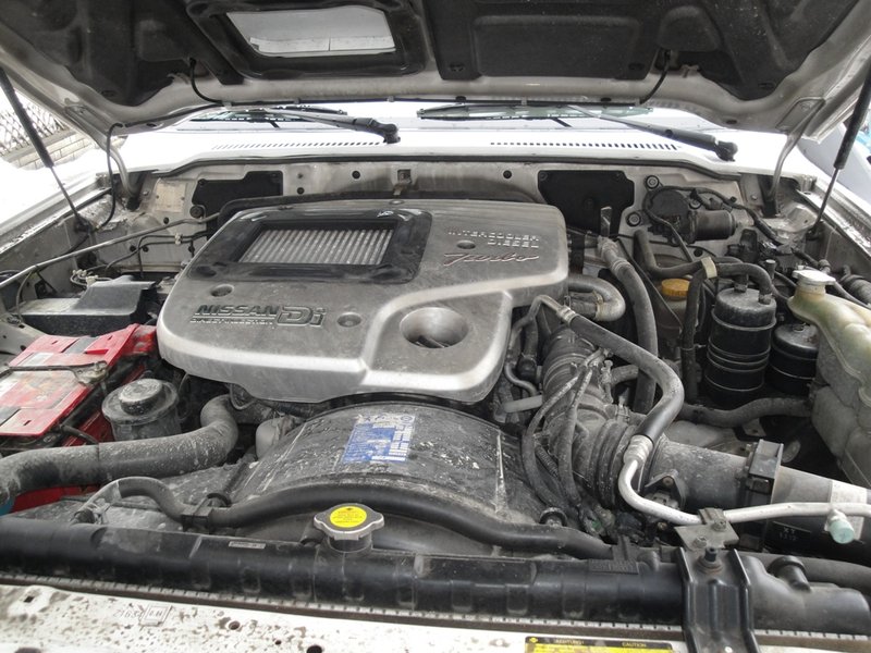

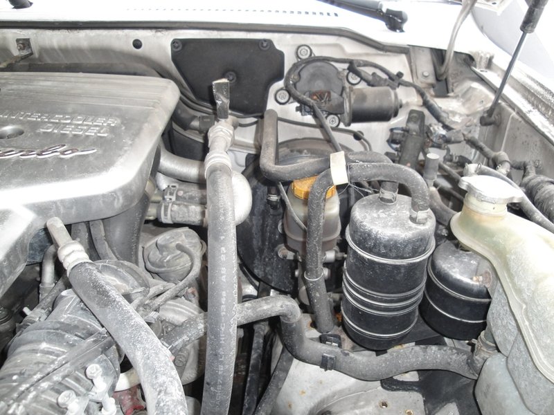

Könnte mir wer detailierte Bilder vom Motorraum im Y61 mit dem 3l Motor machen?
Mich interresiert die Vakkumanlage.
Also dei beiden Behälter mit der Verrohrung und den Anschlüssen an den beiden Verstärkern.

wenn mehr brauchst, kann ich Dir schon Bilder machen
...und hat diesen Thread vor 5202 Tagen gestartet!
BeitragVerfasst am: 14.02.2012 23:24:38    Titel:
Das sind aber leider nur Zeichnungen.
Bringt mir nichts wegen der Anordnung.
Möchte vielleicht auf die Vakuumbehälter vom 3l umbauen um Platz zu gewinnen.
Allerdings nur, wenn ich die dazu passenden Befestigungslöcher habe.
Und das sieht man leider nur mit Bilder.
Würde mich darüber wirklich freuen.
DerGlonntaler
BeitragVerfasst am: 14.02.2012 23:28:07    Titel:
ok, mach ich dir morgen vormittag

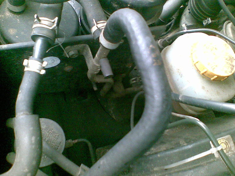

Vom Terrano bringt mir das nichts. Danke.
Möchte mit den originalen Teilen vom 3l arbeiten und binn mir nicht sicher welcher Behälter für den Bremskraftverstärker und welcher für die Sperre ist.
Habe beim 2,8l nur einen und der muss wegen der 2. Batterie weg.
Einfach wo hinbauen möchte ich nicht, solange es von Nissan andere Behälter gibt.
Vielleicht gibt es ja noch wer, der mir ein paar Bilder machen kann.
Im Netz ist leider nichts zu finden.

BeitragVerfasst am: 18.02.2012 12:04:04    Titel:
wenn ichs nachher mal schaffe mach ich dir ein paar bilder

1. 2009' Nissan Patrol 3.0
BeitragVerfasst am: 18.02.2012 12:48:22    Titel:
Sind das die richtigen Bilder Unsicher

1. VW T4
BeitragVerfasst am: 18.02.2012 13:54:12    Titel:
gruß
BeitragVerfasst am: 18.02.2012 18:39:46    Titel:
YES
Sehr genial!!!!!!
Habe auch schon Bilder vom Glontaler bekommen, aber jetzt ist es einwandfrei klar!
Vielen lieben Dank.
Habe mir die Behälter gerade gekauft und freue mich dann schon auf den Einbau.
