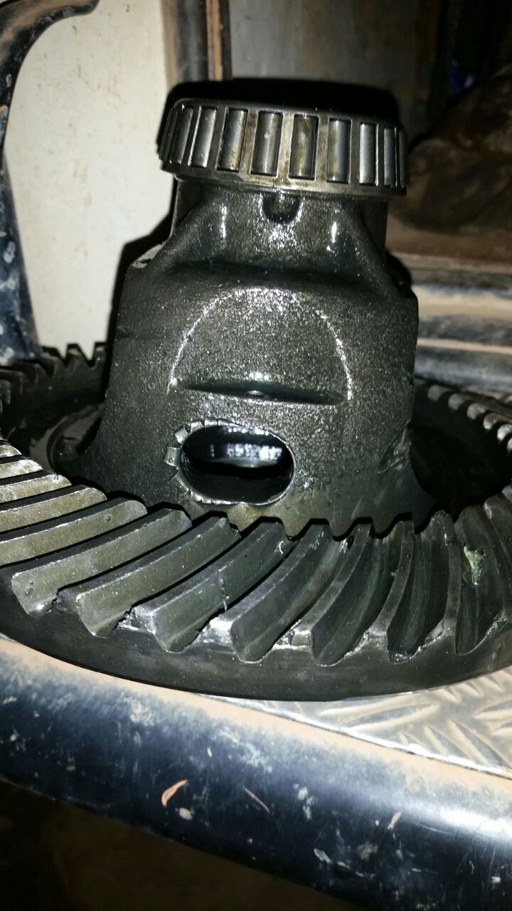

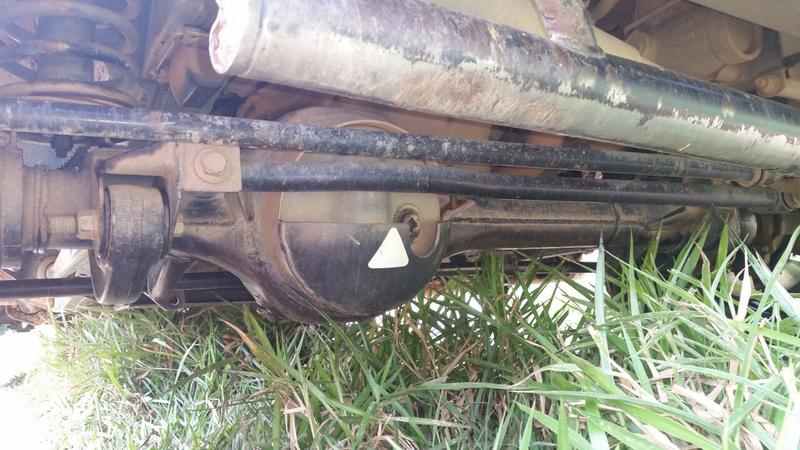

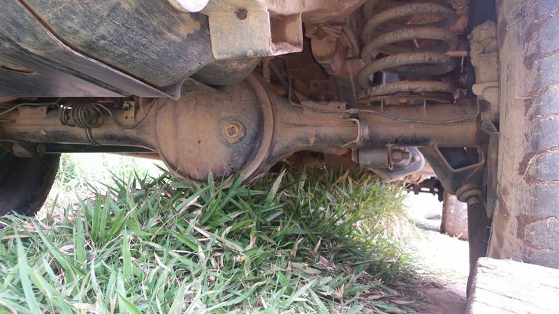

mein Frontdifferential hat sich verabschiedet und nun muss ein neues her. Jetzt frag ich mich, ob ich nicht das hintere Differenzial nach vorne holen kann und dann hinten ein Torsen-Sperrdifferential einbauen kann. Mein 110er hat hinten eine Roverachse verbaut. Sind die Differentiale untereinander kompatibel?

Der Lochkreis und die Baulänge ist unterschiedlich.

Wie hastn das hinbekommen? :-D Und was soll die lustige Kühlschleife in der Bremsleitung? Wenn hinten eine reine Roverachse verbaut ist, kannst du den Diffkorb auch vorne einsetzen.
Solltest du aber in dem Stil weiterfahren, würde ich vorne vll auch über ein ATB nachdenken, denn so alt kein deine Kiste ja noch nicht sein.

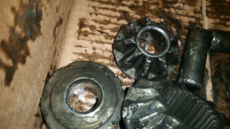

Wie das Differential so brechen konnte, ist mir auch ein Rätsel traurig Vor allem weil es nicht im Gelände, sondern beim Verlassen eines Parkplatzes im Schritttempo gerissen ist. Hab den Wagen, Baujahr 2003, jetzt seit 2 Jahren, 65000 km bin ich gefahren, 200.000 km Gesamtlaufleistung. Der unmittelbare Vorbesitzer ist nur langsam und nicht im Gelände gefahren, nur weiss ich natürlich nicht, was der Vorbesitzer des Vorbesitzers so damit gemacht hat. Wir wohnen hier auf dem Land und fahren jeden Tag mindestens 6km über Lehmstrassen, mindestens zweimal durch einen Bach, 50m über Sand, einen steilen Hang hoch/runter usw. Und die brasilianische Regenzeit von November bis März ist schon heftig...

Passt definotiv nicht! Die P38 ist zwar von Rover, aber unter der "Roverachse" versteht man landläufig die Bauform wie sie im range Rover Classic, Disco I, in abgewandelter Form im Disco II ind im LR '90 und im 110/130 vorne steckt. Bis auf den reinen Differentialkorb passt eigentlich kein einzoges Teil von der P38. Das Gehäuse und damit der Triebling sind unter Anderem kürzer.
@XJDennis: was meinst du mit "in diesem Stil weiterfahren"? Ein 2-Pin Diff fällt im Gelände nunmal schnell auseinander, wenn man Räder durchdrehen lässt. Im Sand fliegen die Dinger bedingt durch normalen Schlupf reihenweise auseinander. Dieser Schaden ist typisch dafür. Sieht nicht nach Gewaltbruch aus, es sind schlichtweg die Crosspins eingelaufen.
Aber ein 4-Pin oder halt eine Sperre würde da nicht schaden. Ich würde ein offenes 4-pin verbauen, eine Sperre zieht einen riesen Rattenschwanz an Teilen nach sich, wenn es halten soll.
