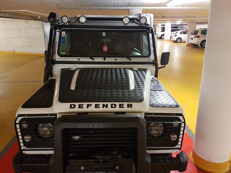

Hi Leute!

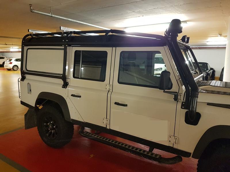

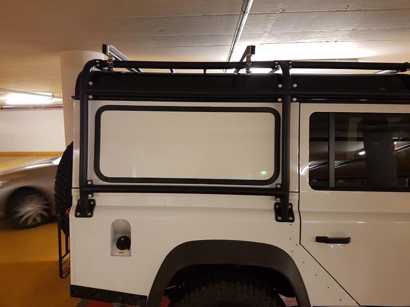

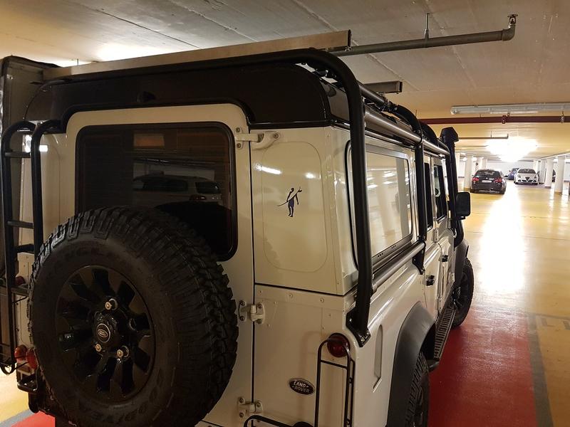

Nachdem bei uns in der Firmengarage seit einigen Tagen bösartigerweise ein richtig schöner Defender herumsteht und mir täglich lange Zähne macht. Huch
Jetzt kenne ich zufällig jemanden, der ungleich besser schweißen kann als ich uns sich angeboten hat, mich dabei zu unterstützen YES
Zuerst einmal ein paar Bilder, damit ihr wisst, worauf ich hinaus will:
Jedenfalls möchte ich so einen Käfig auch auf meinem Vehikel (Nissan Patrol CRG 160 - die Hochdachvariante des W160) montieren. Nach Rücksprache mit der KFZ-Prüfstelle sollte dem Vorhaben prinzipiell nichts im Wege stehen, wenn ich ein paar Kleinigkeiten (keine Verbreiterung des Autos; Dokumentation der Auflagepunkte bzw. der Verstärkung selbiger; gute Qualität der Arbeit, keine vorspringenden Ecken und Kanten, ...) beachte.
Zusätzlich zu den Eigenschaften als Sicherheitskäfig soll er gleich als Montagebasis für einen Dachträger dienen (da ich sowieso eine Safariplattform montieren will, und die Dachrinne bei meinem Patrol nicht mehr die Beste ist...

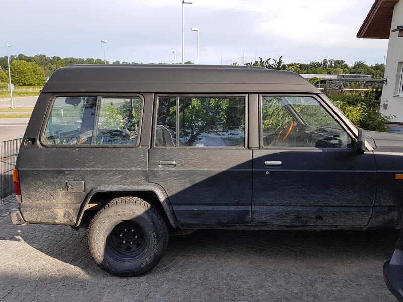

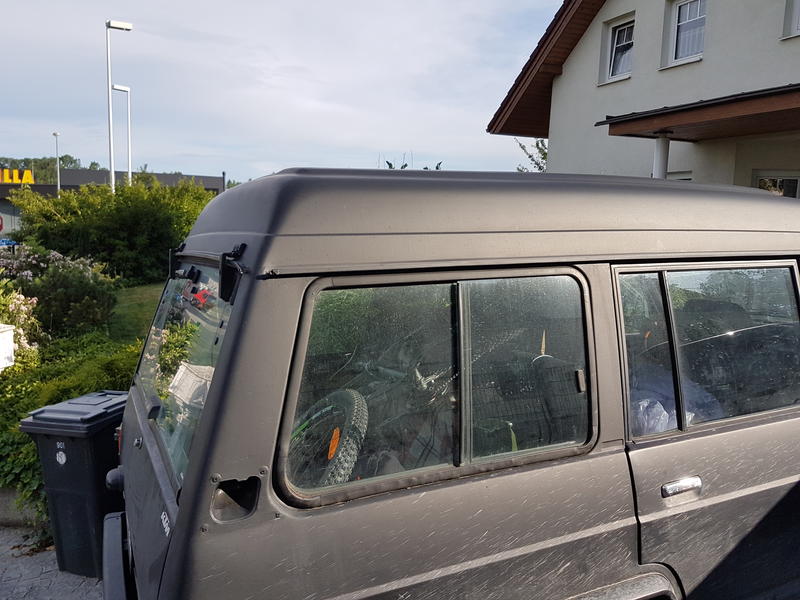

Hier ein paar Bilder vom "Zielfahrzeug":
Nun meine Fragen:
1. Welche Auflagepunkte kommen denn da in Frage? Vorne ist's meines Erachtens relativ einfach, da ich mich sowieso an der A-Säule orientieren muss (Sichtbereich). Hinten bin ich aber ein wenig ratlos...
2. Was muss ich bei der Konstruktion beachten? Kann ich den Käfig starr ausführen, oder soll ich (wegen der Verwindung) vorwiegend mit Schellen arbeiten?
3. Frage an die Ösis: Gibt es einschlägige Erfahrungen bei ähnlichen Projekten mit den Behörden? Wenn ja: Worauf haben die bei euch Augenmerk gelegt? Habt ihr ein Gutachten gebraucht?
4. Habe ich etwas übersehen?
LG,
CRG

Würde ich (so wie beim Defender) auch nicht machen. Seitlich hast du ein Problem mit den Befestigungen, wenn nichts überstehen darf. Und vor allem: Sieht sch.... aus.
Als Verschraubungs-/Auflagepunkte bieten sich meiner Meinung nach gegebenenfalls an: Kotflügel vor der A-Säule, obere Dachfläche und hintere Stoßstange. Kann man dann aber nicht so richtig als Käfig bezeichnen. Wäre eher ein etwas weiter ausladender Dachträger.

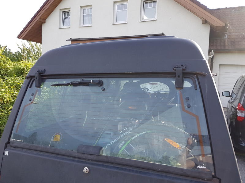

Das Problem das ich damit habe ist, dass ich keine Dichtungen finde! Ich habe z.B. auch ein Riesenproblem mit der Scheibe über der Windschutzscheibe (gibt's da eigentlich einen Namen dafür?!? Überwindschutzscheibenscheibe z.B?!?)
Seit November (solange habe ich ihn) suche ich nach einer Dichtung dafür. Auch ein Autoglas-Profi hat sich schon die Zähne daran ausgebissen. Er glaubte, dass die Dichtung vom Mercedes Sprinter passt - tut sie aber nicht traurig traurig traurig
Da ich die Scheibe ohne Not (und vor allem: ohne Ersatzdichtung) nicht rausnehmen will, bleibt sie erstmal drin.
Falls aber wer eine Idee hat, wo ich eine Ersatzdichtung herbekomme: Ich bin mehr als dankbar für jeden Tipp!!!

Bei Baujahr vor August 83:
https://partsouq.com/en/search/all?q=73630g3400
Bei Baujahr ab August 83:
https://partsouq.com/en/search/all?q=73890c8000 (zur Zeit(?) nicht lieferbar)
Bei den hinteren Fenstern ist meist die eigentliche Dichtung i.O und der darin liegende Metallrahmen aufgequollen bzw. weggerostet.

Bei meinem rostet es unter dieser Fensterdichtung, wie unter dem gesamten Dach. Das Hochdach will ich aber unbedingt, genauso wie das ganze Auto "retten". Meine Lösung schaut so aus:
https://www.hug-technik.com/fenstergummi_scheibengummi.html muss jetzt nicht genau diese Dichtung sein, aber etwas passendes wird es wohl irgendwo geben.
Zweites Problem: Mein Dachfenster wird nur noch von Tönungsfolie aufgrund diverser Astberührungen zusammengehalten. Als Ersatz habe ich mir vor einem Jahr eine "Makrolon"Plexiglasscheibe in 5,0 m zugelegt. Hat halt kein E-Zechen. Aber mit Tönungsfolie hoffe ich darauf, dass es nicht auffällt. https://www.plattenzuschnitt24.de/Makrolon-Zuschnitt/Makrolon--UV-Klar/ - ist m.E. auf jeden Fall sicher.
Da mein Auto erst noch zurück aus Südafrika kommen muss, habe ich den Plan noch nicht umgesetzt. Makrolon liegt bereit, Gummidichtung werde ich dann nach Vorlage eine passende in obigen Shop suchen. Wenn es nicht reinregnet und kein Rost drunter ist, würde ich das Fenster aber auch nicht anrühren Grins

Zum Überrollbügel. Wenn der Überrollbügel am Defender genau so einer ist wie ihn auch mein Kumpel hat dann ist der nicht blos auf die Karosserie aufgeschraubt sondern der Bügel greift am Rahmen an. In die Karosse wird ein Ausschnitt gemacht und der Überrollbügel ist am Rahmen "befestigt".
mein Kumpel hat glaub ich knapp 3 tausend euros bezahlt...eine Werkstatt bei Wien hat´s umgebaut.
