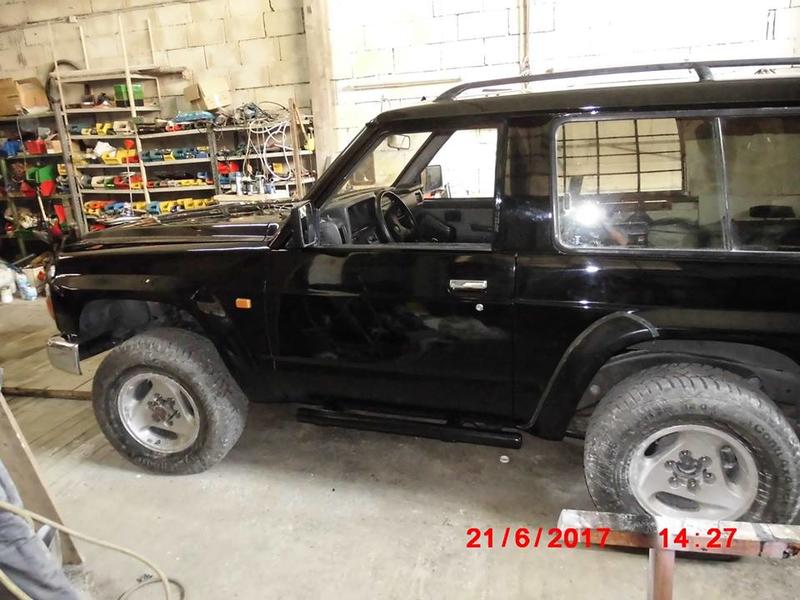

Ich möchte die Plastikverbreiterungen am Y60 weglassen-sieht ohne besser aus. Nur stehen dann die Reifen etwas vor deshalb möchte ich schmale Reifen montieren.
Ist ein Baujahr 96 und hat nur 265 70 16 eingetragen.
Bei den älteren Modellen sind 215 80 16 mit 6J Felgen montiert gewesen.
Hat da jemand eine Idee dazu?

Ich hatte damals beim Y60 265/75 R16 auf einer 7x16et0 Felge, das hatte ohne die Verbreiterung gut gepasst und war TÜV konform
Eine Toyofelge in 6x16 mit et0 und 235/85R16 sollte auch problemlos gehen.

Die adäquate Grösse in Durchmesser und Höhe (Abrollumfang) zu Deiner wäre 215/85-16.
Je nachdem welche Felgen du fährst (geht natürlich nicht bei 8"ern), kannst du die Reifen unter Umständen sogar auf diese montieren. Eintragung ist dann kein Problem.

Du kannst bei Nissan eine Liste anfordern, auf der freigegebene Reifen-/Felgen-Kombinationen für dein Auto stehen. Alles was auf dieser Liste steht brauchst du dann auch nicht eintragen lassen. Bestimmt ist da etwas passendes dabei - wahrscheinlich sogar die Bereifung, mit der er damals ausgeliefert worden ist.

Danke voererst --habe mal eine Anfrage an Nissan gestellt werden ja sehen was dabei rauskommt,ich möchte den Y60 so original als möglich fertigstellen und mit den Plastikverbreiterungen habe ich einige Problemchen nicht nur das er ohne meiner Meinung nach besser aussieht,der Vorbesitzer hat den B Y60 einmal neu lackieren lassen --natürlich ohne die Plastikdinger abzumontieren und gleich überall darüber gepustet..
Jetzt habe ich Neulackiert .

Die adäquate Größe, welche auch von Nissan freigegeben ist, ist 235/80R16, macht ebenso wie der 265/70R16 ungefähr 31" Durchmesser.
Montiert auf 6x16" Stahlfelgen. Sieht dann aber Scheiße aus, auch ohne die Kotflügel-Verbreiterungen.
Der Y60 hatte aber serienmäßig immer 7x15 Stahlfelgen mit Bereifung 10R15. Das mit den 16" muss eine Sonderausstellung sein.
Würde dann auf 7x15 mit den 31x10,5R15 gehen, wenns serienmäßig aussehen soll, oder die 265/70R16 beibehalten,
passt beides mit Serienfelgen auch ohne die Verbreiterung drauf und sieht dann gut aus Ja

Nein da sind Alufelgen drauf ich denke die sind von einem Y 61 bj 1999 also 8J 16
Ich habe keine schmalen Reifen und auch keine Felgen -- muss ich eben besorgen.

Die 7x15 auf 31x10.5 die MichaelK drauf hat, passen ohne Verbreiterungen auch super. Ja Oder eben 235/85R16 bzw. 7.50-16 auf original Nissan Stahlfelgen.

Ich kann die Alus ja lassen aber dann müssen schmale Reifen drauf.

Für die 8x16er Felgen sehe ich ohne Verbreiterungen aber schwarz. Und das hat nichts mit einer Lackierung zu tun. Grins
