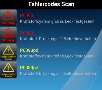

beim Patrol urplötzlich beim Beschleunigen nimmt die Kiste kein Gas mehr an
ausrollen lassen, neu angelassen, läuft wieder, bisschen zu viel Gas geben, wieder das gleiche
Nissan Händler sagt, Raildrucksensor, gibts aber nur zusammen mitm Railrohr und kostet 1000 flocken
Vielen Dank, also selbst gesucht und Fehler gefunden, Dieselfilter zu wenig durchlass, neuen Filter, Auto läuft

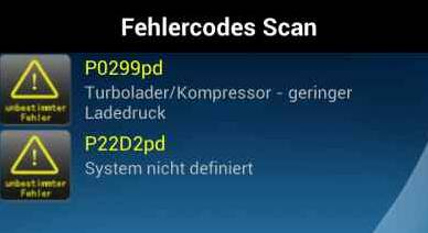

ähnliches beim Amarok mal
morgens losgefahren, nach ein paar Metern kommt die Lampe und
Bitte Werkstatt aufsuchen
also im erhöhten Leerlauf noch 1 km weiter gefahren, bis ich bei meim Lager war, dort ein Blick unter die Haube
aha Marder hat Schlauch weggefressen, 5cm Schlauch eingesetzt, Fehler gelöscht, Auto läuft

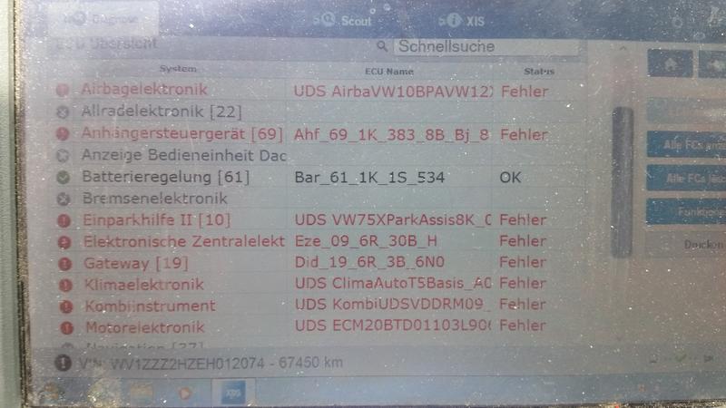

und der Hammer war letztes Jahr bei meim Anorak
eines Tages volles Mäusekino, alle möglichen Lichter, wechselnde Warnungen in Textform, viel Geblinke und der Gong
Tacho auf Null, Tankuhr schwankt zwischen leer und halb voll
Bitte Tanken, Restreichweite 100 km dann wieder halb voll, dann wieder DING Restreichweite 170 km usw
also alles was die Kiste hergibt, diesmal gleich an großen Tester hingehängt und siehe da, Fehler ohne Ende
und das geilste, die Fehler lassen sich nicht löschen
sind aber ständig andere, nur eins haben sie gemeinsam, der scheiss CAN Bus kann sich mit den andern Steuergeräten nicht unterhalten
aber was der wirkliche Fehler ist sagt einem dieser Can Bus Dreck nicht
nach 2 Std vergeblicher Suche mit zwei verschiedenen Testern bin ich dann durch systematische manuelle Suche selbst drauf gekommen
das Anhängersteuergerät schickte keine Masse mehr an die AHK raus
sobald ich aber den PIN3 selbst auf Masse legte, waren alle Fehler weg
jetzt soll mir einer erklären was die Masse der AHK mitm Airbag , Tacho oder Klimaanlage usw zu tun hat? Nichts
deshalb CanBus ist Scheisse, die Fehlermeldungen stimmen meist nie, bzw sagen einem nicht was wirklich defekt ist
