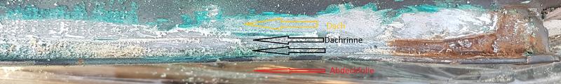

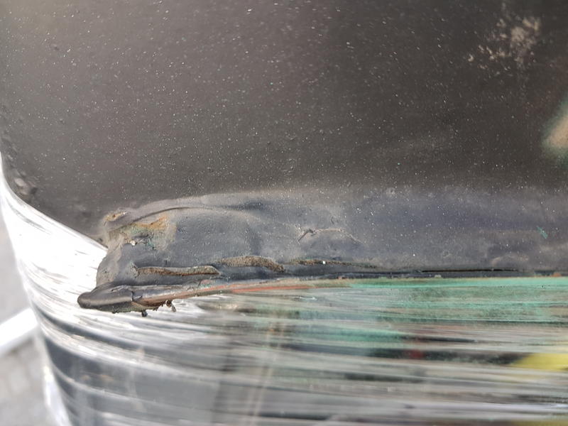

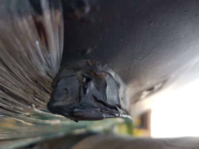

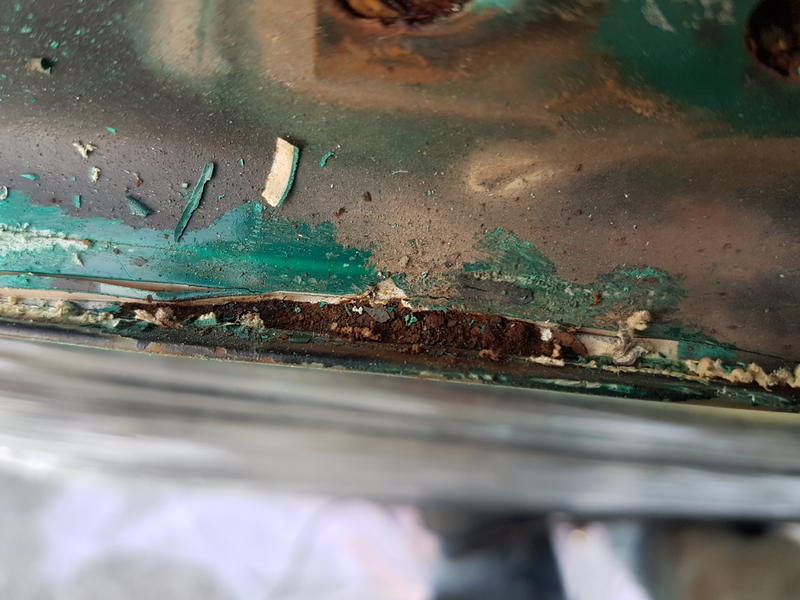

Allerdings ist die Karrosserie (die offenbar in einem erfreulich guten Zustand war) zumindest stellenweise nur unzureichend konserviert worden: Ich habe (ua.) an der Dachrinne einige Roststellen entdeckt:
Ende der Dachrinne (Fahrerseite) von der Seite
Ende der Dachrinne (Fahrerseite) von oben
Rost in der Mitte der Rinne
Der Rost ist zwar primär an den beiden Enden der Dachrinne, aber da auch zwischendrinn immer wieder einige Bläschen sichtbar waren habe ich beschlossen, gleich die ganze Rinne zu sanieren.

Ich würde eine schmale Drahtbürste auf die Bohrmaschine spannen und möglichst viel alte Dichtmasse und Rost entfernen. Richtig durchtrocknen lassen und dann mit 2-K-EP grundieren und mit PU- oder MS Polymer-Karosseriedichtmasse versiegeln.
Reicht dann an sich schon aus. Die Materialien sind aber alle überlackierbar. Kannst also die passende Farbe draufpinseln.

Hab' inzwischen das blanke Metall (sofern noch vorhanden) freigelegt und mir das Ganze mal von besagtem Karosseriespengler anschauen lassen. Er meinte: Halb so schlimm. Im Wesentlichen empfiehlt er genau das, was auch @Liebling geschrieben hat: 2k-Epoxy-Primer, Füllern, Lackieren und gut ist.
Die am ärgsten vom Rost betroffenen Stellen sind die beiden Enden. Diese haben (im Falle eines Dachträgers) keine tragende Funktion haben, daher kann auch dort so arbeiten und muss nicht zwangsweise Schweißen.
