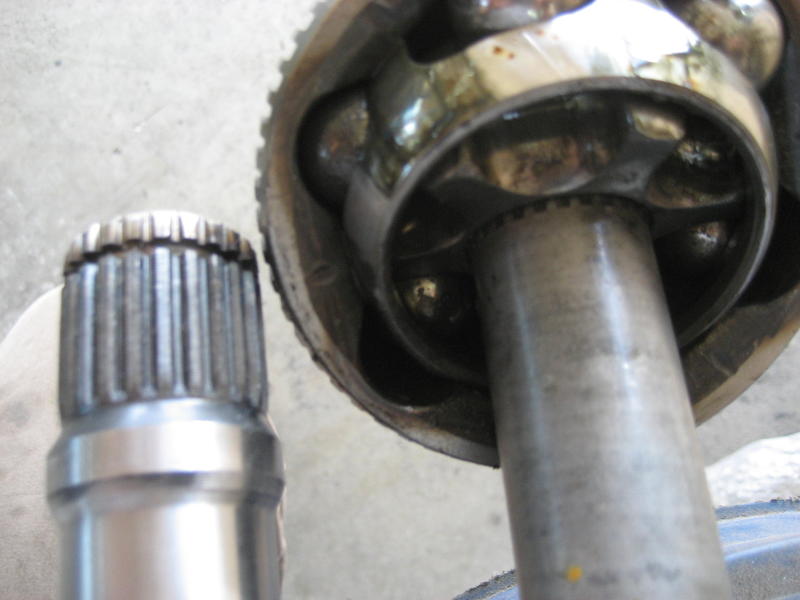

Servus !!
hier jetzt endlich das Foto .
die TD4 welle geht NICHT aus dem gelenk ,darum das Foto halt so.
links daneben die HD welle vom tibus.
die tibus welle hat an der Verzahnung einen druchmesser von ca. 30.0mm
die TD4 welle hat ca. 27,8 mm .
auf jeden fall DEUTLICH stärker als die 300tdi/td5 wellen.
das schaut die Verzahnung dagegen aus wie ein Zahnstocher.
Fazit:
die TD4 ( ab welchem Baujahr genau weiß ich nicht ) haben stärkere wellen als der TD5 verbaut.
WAS die aushalten steht in den Sternen.
ich werde wohl auch weiterhin die tibus wellen/gelenke verbauen .
da weiß ich das die bis 4,11 übersetztung und 35er simex zu 100 % halten.
