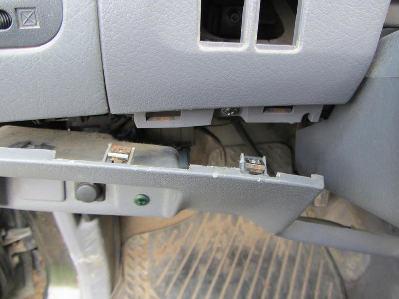

Zuerst untere Verkleidung entfernen. Die Schrauben (links unten, links seitlich, über der Sicherungsklappe, rechts unten) findet man noch ganz gut, aber links neben dem Lenkrad ist die untere Verkleidung mit 2 Metallclips an der oberen befestigt. Die wehren sich:

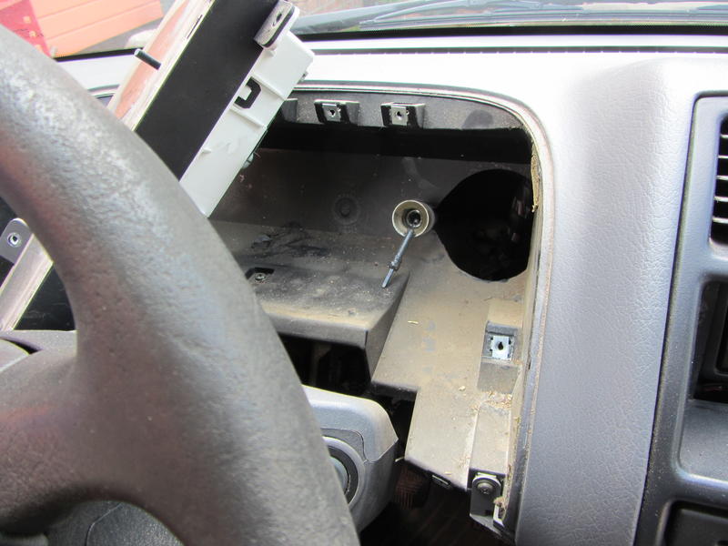

Die obere Verkleidung geht gut ab: je eine Schraube unten rechts und links sowie 3 Stück oben in der Mitte.

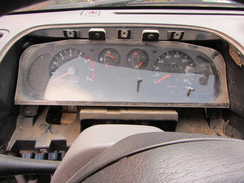

Der Tacho selbst wird von 4 Schrauben gehalten:
Nach dem Lösen den Tacho zur Seite legen. Kabel können zum Wechseln der Tachowelle alle dran bleiben. Tachowelle dann nach rechts aus der Verklemmung schieben.

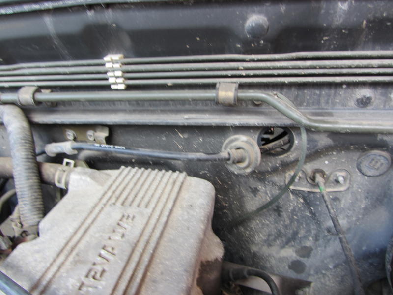

Im Motorraum die Gummidichtung lösen. Um die Welle in den Motorraum zu ziehen müsste am besten die erste Befestigung der Welle aus dem Halter geclipst werden. Solche Halterungen gibt es insgesamt 3 Stück. Auf der Welle sind an den entsprechenden Stellen weiß-transparente Kunststoffröhrchen angebracht, die in den Blechhalterungen sitzen (wegen Dreck und Rost teilweise ziemlich fest).

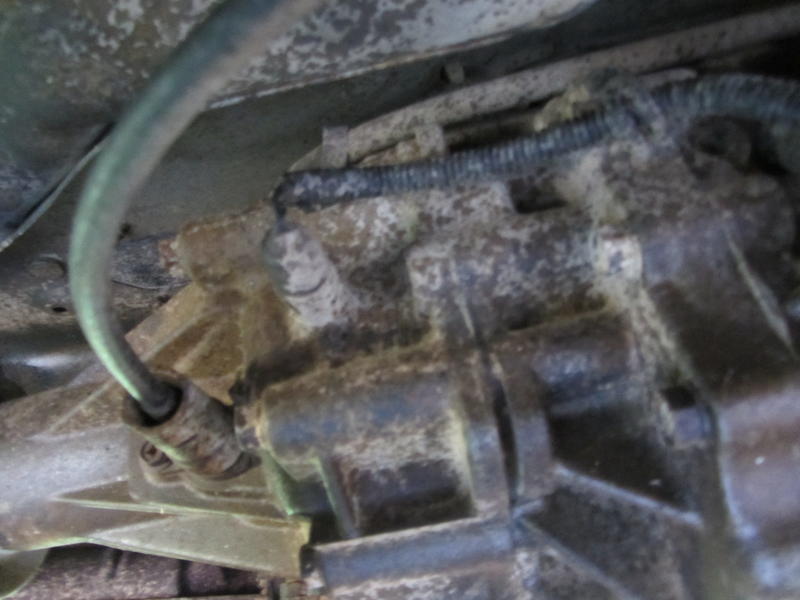

Unten am Getriebe (Beifahrerseite) die Verschraubung der Welle lösen (das große Überwurf-Teil - nicht die kleine Schraube mit dem Kreuzschlitz) und das ganze umgekehrt wieder zusammenbauen:
Die Stelle, an der die Welle am Getriebe angeschraubt ist, liegt (beim 3-Türer) etwa dort, wo sich die Traverse der Drehstabfedern befindet. Man kommt gut ran, es ist nichts im Weg.
Beim Einführen der Welle unten am Getriebe auf die richtige Lage der kleinen Ausbuchtung an der Welle achten! Die muss in die entsprechende Führung rutschen.
