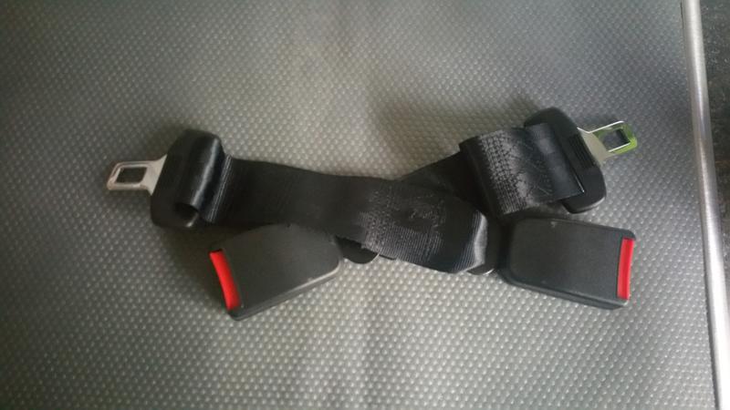

Es gibt Verlängerungen die nur dazwischen gesteckt werden.
Sowas CjwKCAjw2NvLBRAjEiwAF98GMSwWm1NNuyJBbDmx2AYBNkJISQfKLIYdoWDiBzGkz9Xj2N2TcjJwxBoCuHAQAvD_BwE

Ups.....
https://www.myxl-shop.de/j-s-2-erweiterung-fuer-seatbelt.html?id=56243453&gclid=CjwKCAjw2NvLBRAjEiwAF98GMSwWm1NNuyJBbDmx2AYB... [Link automatisch gekürzt]

Natürlich Bass die Gurtverlängerung bei 98 % der Fahrzeuge nur im Pajero natürlich nicht Nee, oder?
Wäre ja auch zu schön gewesen Wut
