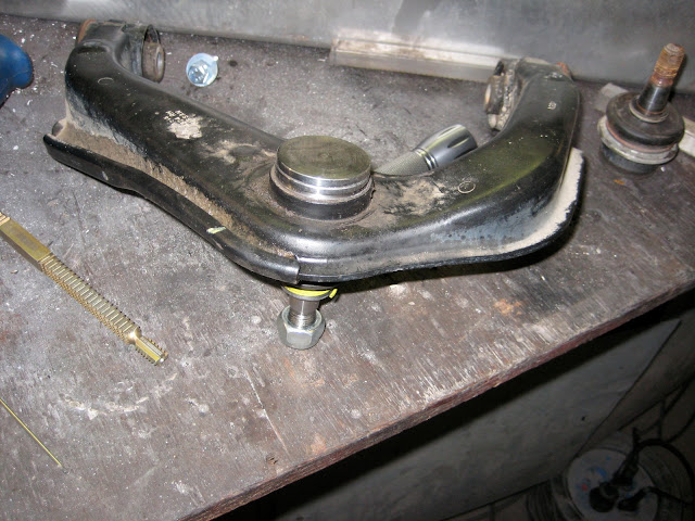

Zutaten:
4x 4cm Spacer von Michaelis Tuning (zusammen gebraucht 280 € )
2x Verlängerte Traggelenke von Michaelis Tuning (zusammen 240 €)

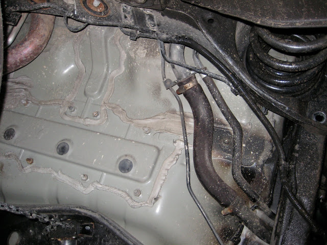

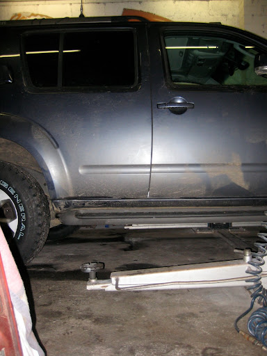

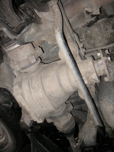

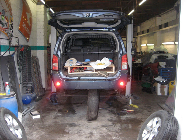

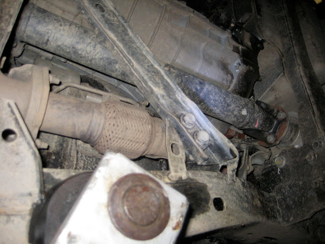

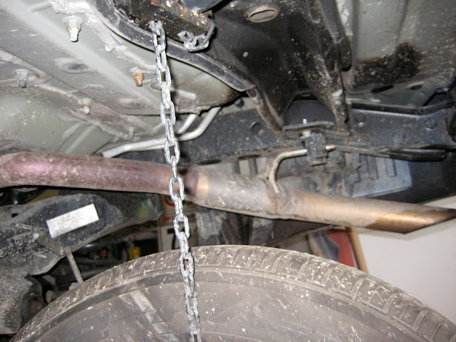

Wenn er gerade mal aufm Bock stehr kann ich auch gleich mal den Boden für die Nachwelt fotografieren Hau mich, ich bin der Frühling (Ich war kurz vorher im Matsch Spielen und nur kurz mit dem Wasserschlauch drüber!)

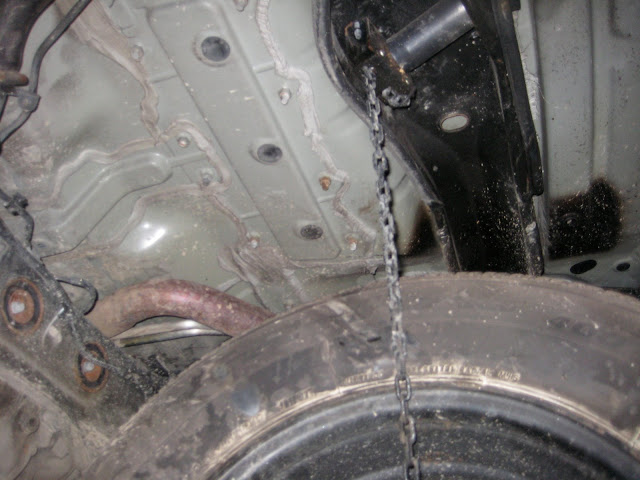

So sieht übriegens das Rerserverad aus wenn es komplett runtergelassen wird

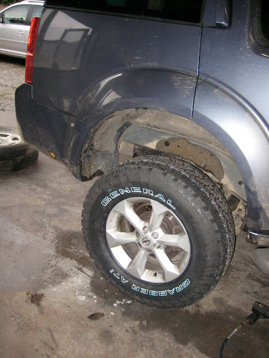

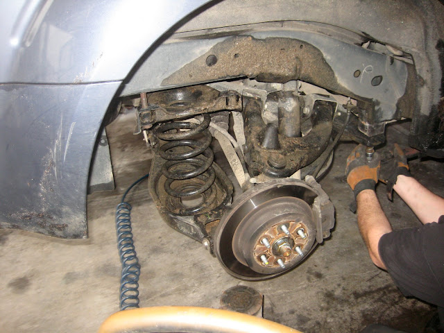

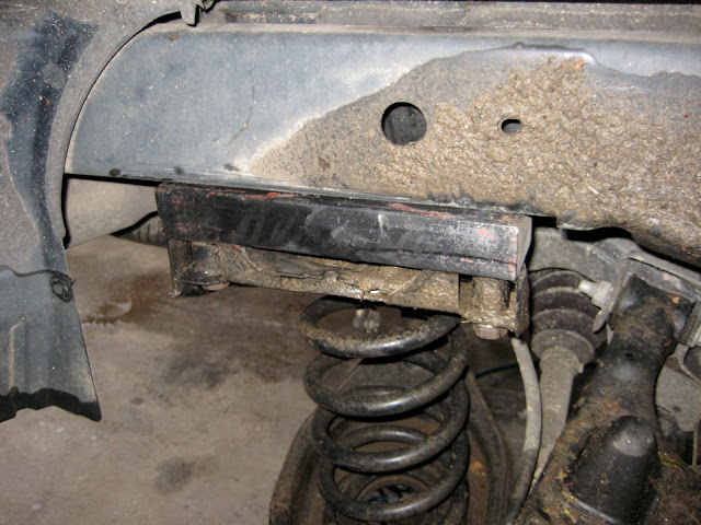

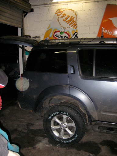

Hier der Hintere Einbau:
4cm Spacer hinten:

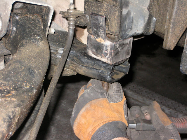

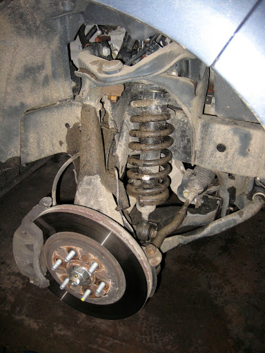

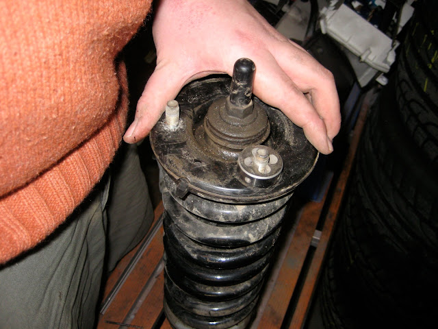

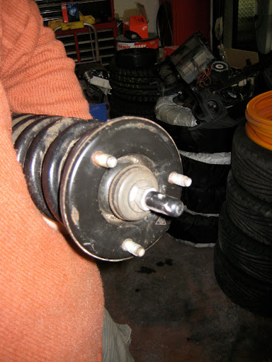

Stoßdämpfer Vorher
Schnell noch mal die Gewinde freikratzen
Schraubenverlängerungen draufschrauben
Weiter geht's:

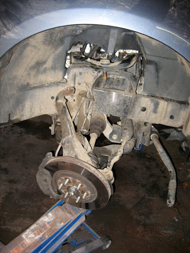

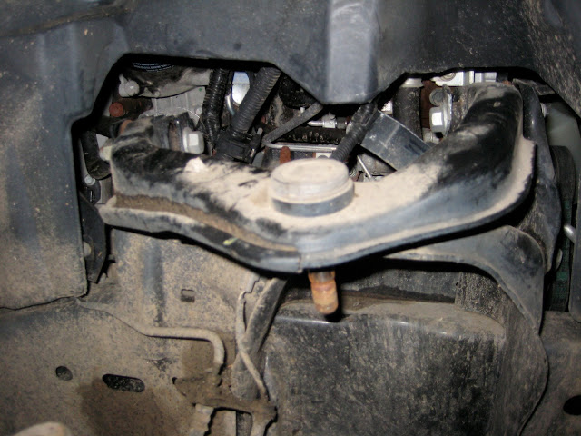

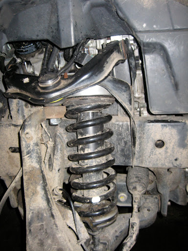

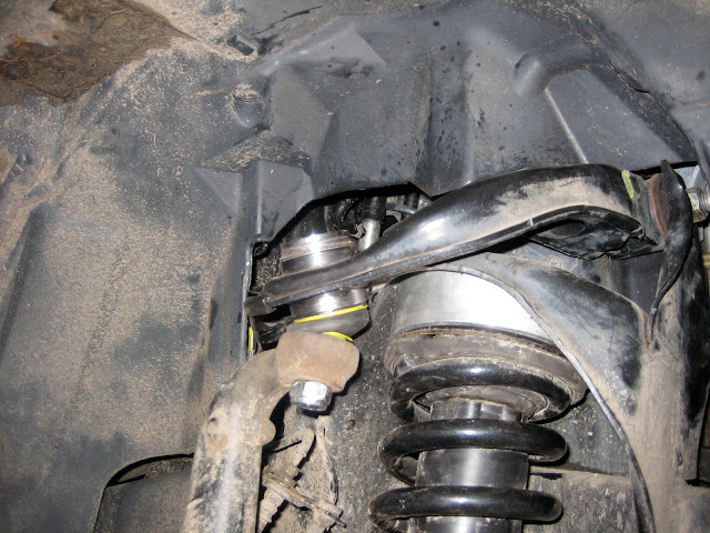

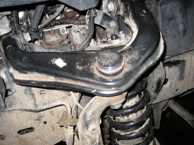

Nach längeren Diskusionen zwischen Ralfs Hammer und den Original Traggelenken half nur noch die Hydraulikpresse (die bis auf Anschlag die lachenden Traggelenke rausdrücken musste)

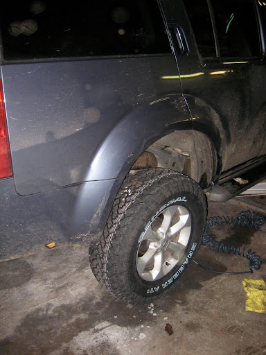

Stoßdämpfer wieder eingebaut:
Spacer & Verlängerte Traggelenke:

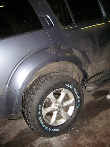

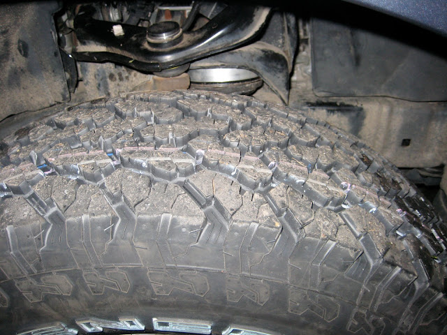

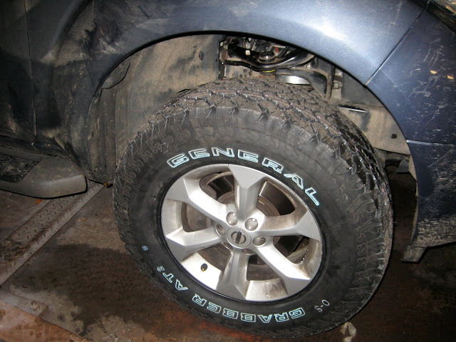

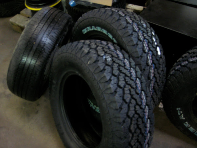

Da ich immer noch die originalberreifung drauf hatte mussten jetzt natürlich noch schöne General Grabber AT2 drauf:

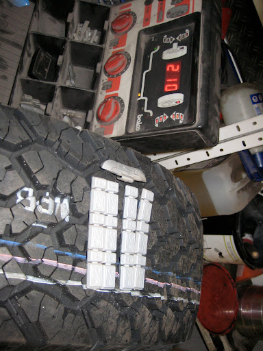

Mit etwas mehr Gewichte als erwartet :D
Mal ein Kurzes Emofoto ;)
Sehen doch ganz nett aus ... (Schade das er nicht SOOO Hoch bleibt Supi )

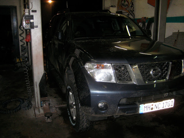

So jetzt kann er endlich runtergelassen werden ...

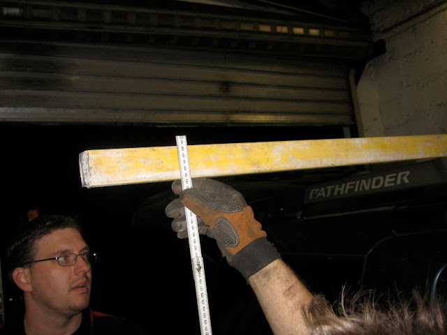

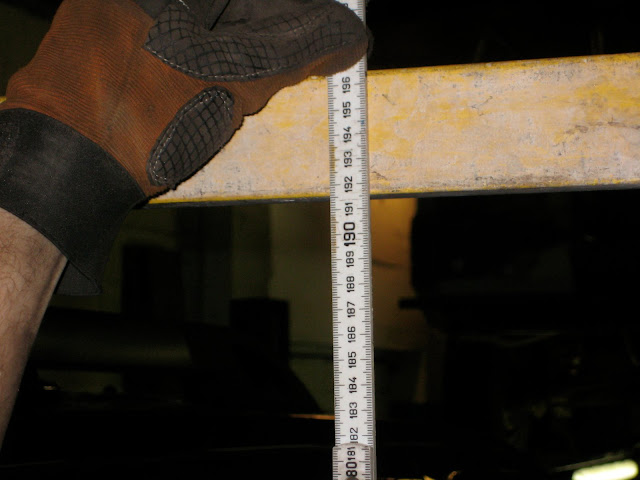

Mal schaun wieviel es geworden ist: (Vorher wurde natürlich eine kurze Probefahrt gemacht damit er sich setzen konnte!)
Ich Stolz wie Oskar Supi
(Endlich kann ich nicht mehr über mein Auto schauen)

Lautstärke der General Grabber AT2
Ich hatte mir mehere Berichte durchgelesen wo von mehr lärm die rede war ...
DIES kann ich NICHT bestätigen ! Mein Freundin und ich haben bis jetzt nichts mitbekommen... und eigentlich ist sie da etwas empfindlich ;)

Ein paar Finale Fragen (habe ich etwas überlesen?):
Welche Reifengröße ist es,
Wieviel Höhenunterschied zu vorher hat die amtliche Vermessung den ergeben?
Gruß Stefan

265 70 17 sind es...
Vorher ist nicht 100 % aussage kräftig da ich das per augenmaß an der Straße gemessen hatte. Es waren da etwa 182- 183 cm ... (offiziell soll der Pathfinder aber nur 1.750,00 mm hoch sein) jetzt sind es 191,5 cm ... Also fast 8-9,5 cm ...
Ich hab mich auf jedenfall tierisch gefreut, da ich soviel nicht erwartet hatte ... ich dachte das durch die reifen noch mal ca.2 cm mehr kommen... aber im Vergleich zu den Originalen sind die schon ein ganzes stück größer

c) Die verlängerten Traggelenke von denen zu oft lesen ist. (Firma Michaelis)
- Sind diese notwendig ?
- Was bewirken diese genau ? Wozu ?
- Wo genau gehören die hin (hinten oder vorne ? Oben oder unten ?
Nach den Fotos scheinbar vorne oben, richtig ?

Die hier oben vorgestellte Höherlegung erfolgte hinten nicht mit Spacern unter der Feder ?
Ist das eher hinten nur ein Body Lift ? Hängen so die Lenker nicht noch im selben Abstand zur Strasse ?
