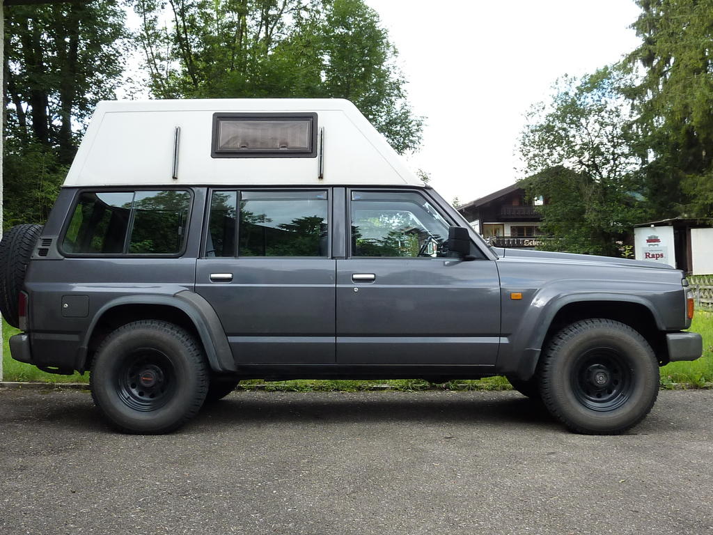

BeitragVerfasst am: 21.08.2009 20:13:35    Titel:
Servus
Oder man baut ihn zum Wohnmobil um , wie meiner , dann kostet er mit dem 2,8 TD nur noch 280.- EUR Steuern pro Jahr YES
