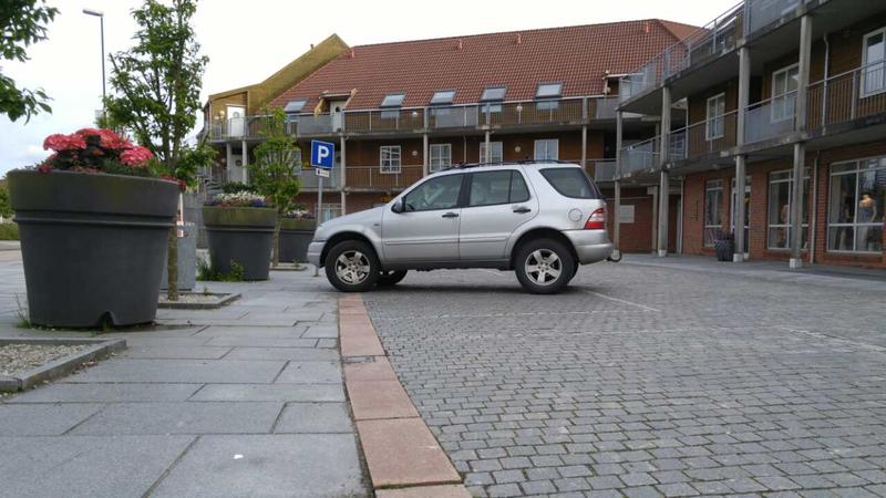

Ich selber hab nen W163, erste serie also. 270 CDi. Derzeit sind 285/60 R18 drauf, also Durchmesser wie 265/75 R16 oder 235/85 R16. Ist Platz, funktioniert auch, nur eben nicht legal in der EU....
Vorderen Drehstaebe sind auf Maximum vorgespannt, hinten kamen neue Federbeine rein mit ner 8mm Adapterplatte dazwischen, mehr gaben die originalen Befestigungsschrauben der Federbeine nicht her. Scheinen auch haertere Federn verbaut zu sein, der kam maechtig hoch, mehr als erwartet. Waren die billigsten Federbeine die ich auf Ebay finden konnte...
Kann man aber auch in Teuer und Qualitaet mit Bilsteinzeugs machen.
Schau nach wie die Traggelenke sind, sind die sichtbar verpresst sind es wohl die Originalteile. Von Meyle gibt es HD Ausfuehrungen (auf Ebay... ) welche ich bereits an der Vorderachse einbauen liess. ( die Originalen waren verschlissen ) Wenn man im Zweifel ist wuerde ich vor so ner Tour einfach vorne und hinten die Traggelenke mit den HD Ausfuehrungen ersetzen. Vielleicht ne weitere Idee ist, nen kompletten Satz Bremsbelaege mitzunehmen da ja die Traktionskontrolle viel einspringt wenns ins Gelaende geht.
In einem amerikanischen Forum war auch die Rede davon die Stabies kurzerhand zu entkoppeln. Also Stabi drinne lassen aber die Kopppelstangen links/rechts / vorne/hinten auszubauen und mitzunehmen. Fuer die Fahrsicherheit auf der Strasse nicht zu empfehlen, im Gelaende wenn man langsam faehrt wohl machbar.
Achja... am Wichtigsten sind gescheite Reifen, also ATs sind imho zu empfehlen. BFG AT Ko2 ist da wohl wieder sowas wie Referenzreifen aber da gibs auch noch genug andere die in Frage kommen, je nach Vorlieben, Erfahrungen und Geldbeutel.
Geh mal auf Youtube und gib als Suchbegriff ein: Mercedes ML Offroad und wuehl Dich durch die Videos....
Mein ML sieht dann halt so aus. Jetzt habe ich allerdings 245/75 R16 BFG AT Ko2 bestellt, diese Reifengroesse darf ich in Norwegen legal auf den ML schrauben.
