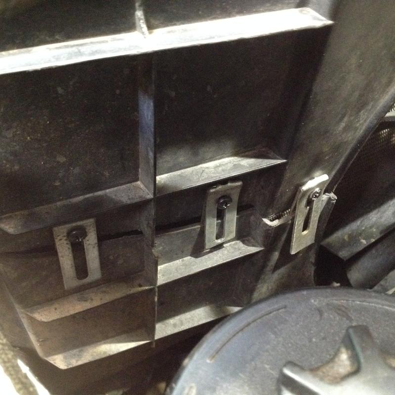

Ich habe mir lange überlegt, wie ich den Rippenriemen/Keilriemen Wasserpumpe, Lichtmaschine und Klima einfacher wechseln kann, ohne die ganze Kühlergeschichte auszubauen und ohne immer die Hände zu ruinieren, den Kurbelgehäuseentlüftungsfilter wechseln kann, habe eine Lösung gefunden.
Habe das Luftleitplatikteil getrennt und mittels Metallklammern so präpariert, dass ich die Hälfte, nach Lösung der beiden oberen Schrauben des Selbigen abheben kann, so kann man die Riemen über den Flügel einbauen, die Spannrolle ersetzen und hinterher das Plastikteil, ohne grossen Aufwand wieder montieren.
Hätte Iveco das Kunststoffgedönse von Anfang an 2-teilig gemacht, wäre die Lösung sicher schöner geworden, leider denken manche Ingenieure nur bis kurz vor die Haustüre.

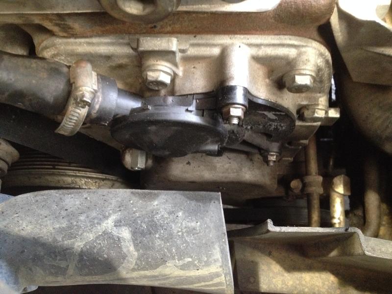

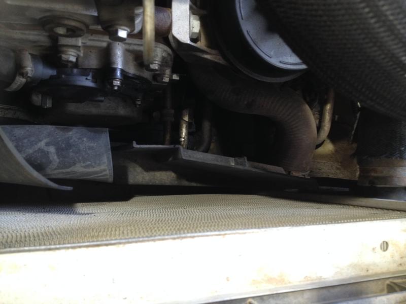

hier sieht man die untere Hälfte rechte Seite, die eingebaut bleibt

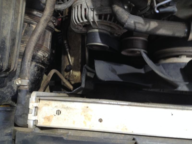

hier die linke untere Seite

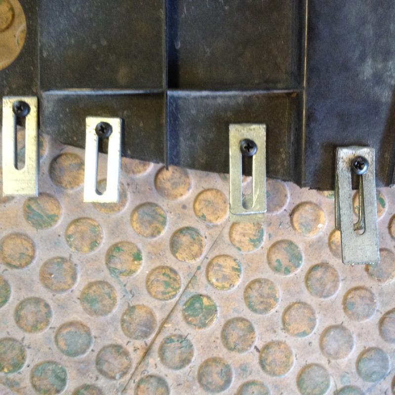

hier die zersägte obere Hälfte, die mit den Klammern versehen wird
hier den oberen Teil mit montierten Klammern

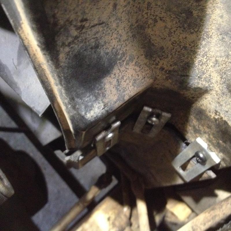

hier das eingebaute Teil linke Seite
und hier die rechte Seite
