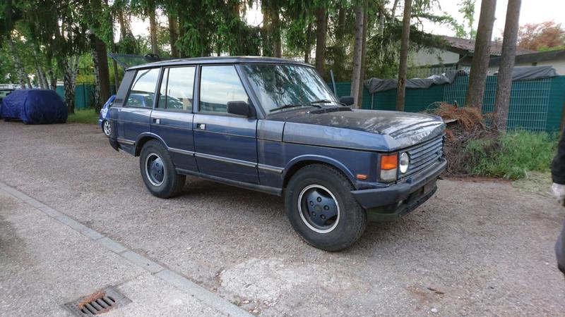

Hi!
So langsam wird mein RRC fahrbereit, langfristig hätte ich allerdings aber gerne einen anderen Motor verbaut der A: ein wenig sparsamer ist (Urlaubsreisen, Festivals) und B: etwas weniger Steuern kostet... rotfl
Gibt es ausser dem Original Diesel Alternativen die an das 4-Gang Automatikgetriebe passen oder sollte man das auch direkt mit wechseln?
Hier im Forum gibt es ja auch den Baja Defender mit dem BMW Motor! YES
Der RRC 3.9 V8 ist Bj. 1990 und ist nicht erhaltungswürdig (Rahmen allerdings nur Flugrost), er wird Opfer einer Raptorattacke werden, bekommt BF Goodrich AT auf Dotz Dakar und hat mittlerweile ein Terrafirma 2" Fahrwerk und ARB Sperren vorne und hinten. Hau mich, ich bin der Frühling
Dazu Eigenbau Stoßstangen im Herbst.
Vielen Dank schon mal für Ideen und Tipps!
Gruß Daniel
Hier noch ein Bild des Findelkinds das wir nach 5 Jahren Standzeit gerettet haben, die Reifen sind 16 Jahre alt! Obskur
