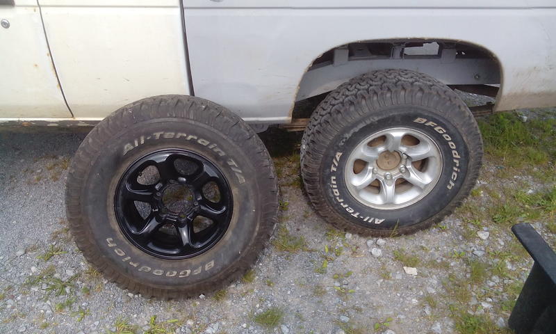

Hallo zusammen,
Ich habe für meinen Nissan Kingcab Alufelgen gekauft, welche von einem L200, bzw. Pajero stammen. Um diese Felgen eintragen zu lassen suche ich nach einem Fahrzeugschein von besagten Fahrzeugen auf denen die Felgen serienmäßig verbaut waren. Im Idealfall mit 31er Bereifung. Vielen Dank im voraus

Moin
Schöne Felgen Smile
Ich bräuchte mal eine Mailadresse von dir dann kann ich dir das Mitsubish Gutachten
für die Umbereifung schicken.

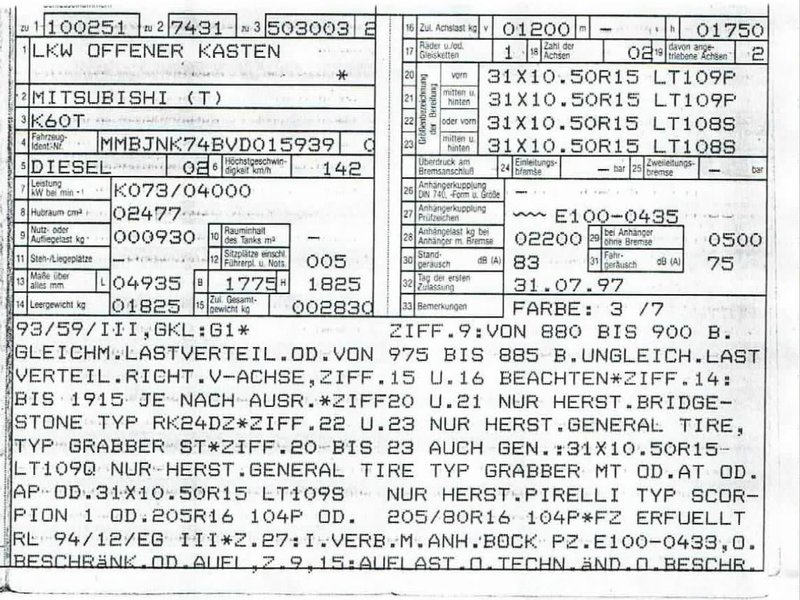

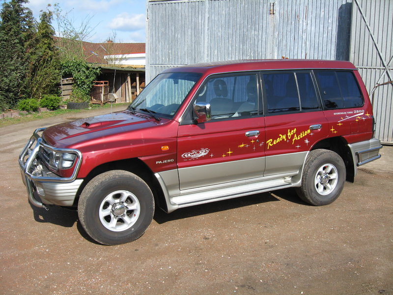

BeitragVerfasst am: 28.06.2017 10:09:41    Titel:
Hallo
Der L200 , auf dem diesen Felgen montiert waren hatte standard ein ZGG von 2.81t
und war ab Werk mit 31x10.5R15 ausgeliefert.
Das wäre schon optimal.
Der Pajero konnte aufgelastet werden, würde also auch praktisch helfen, wenn man einen
aufgelasteten Schein hat.
Mein Pajero war aufgelastet, leider hab ich die 31er auf CW Felgen eintragen lassen
und bin die GLS Felgen so gefahren.
Da fällt mir ein, du könntest den Schein vom Pajero meines Vater's nehmen.
Ist aufgelastet und hat diese Felgen.
Gruß Mario

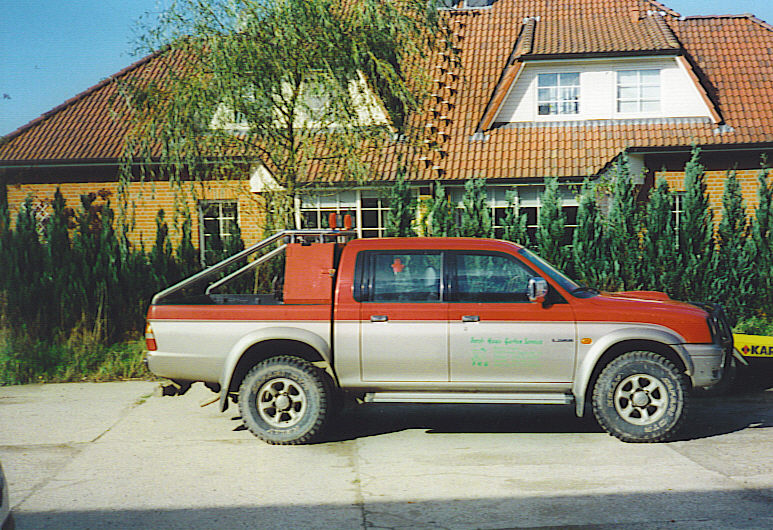

BeitragVerfasst am: 02.07.2017 11:59:16    Titel:
Moin
Hier der besagte Schein vom L200.
Sind da die Serienfelgen in der Magnumausstattung gewesen.
Gruß Mario

BeitragVerfasst am: 02.07.2017 12:31:54    Titel:
Super, vielen vielen Dank dafür. Ich melde mich wenn ich die tachoprüfung durch habe und die Felgen eingetragen :)

BeitragVerfasst am: 20.07.2017 09:19:09    Titel:
Jawoll YES YES
Gestern hat er mir die Rad Rifen Kombination eingetragen.
Ihm hat das Gutachten des Pajero V20 am besten gefallen und konnte darüber die Achslasten ermitteln.
Für den Tacho habe ich durch Zufall ein passendes Getrieberitzel gefunden und schlussendlich hat ihm eine Probefahrt mit dem TOMTOM Navi gereicht.
Vielen Dank für eure Tatkräftige Unterstützung Supi

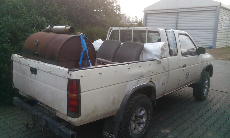

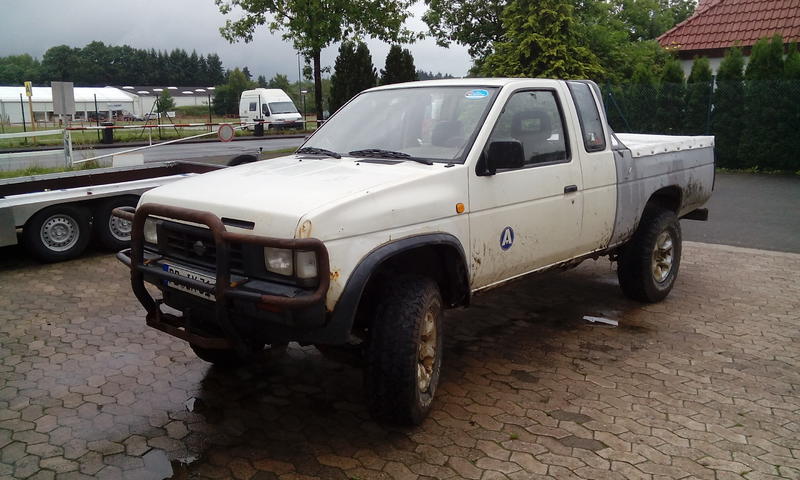

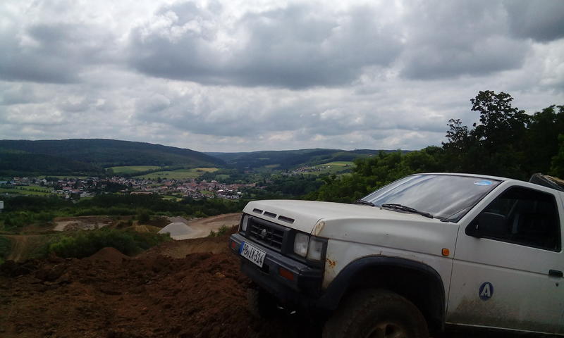

BeitragVerfasst am: 25.07.2017 09:35:54    Titel:
Ja natürlich gibt es Fotos, aber er ist noch nicht sonderlich fotogen Hau mich, ich bin der Frühling
Er darf bei mir ordentlich arbeiten, wird aber auch ab und an in Gelände bewegt und im August geht's nach Kroatien.
Ich mache fast täglich was dran, und ich denke wirklich fertig wird er nie sein Nee, oder?
In der Nissan Abteilung hier im Forum hab ich schon eine Bilderfolge vom Mai, als wir uns um neuen TÜV bemüht haben YES
