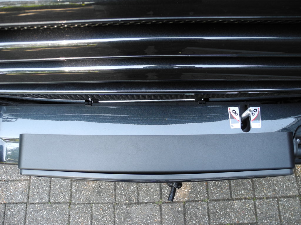

Ich habe eine Warn XDC und finde dazu nichts in der Bedienungsanleitung. Ich nutze ein Kunststoffseil welches unter leichter Spannung aufgewickelt ist. Kann ich die Winde bei Nichtbenutzung eingekuppelt lassen? Das hat für mich den Vorteil, dass mal nicht irgendjemand das Seil einfach so von der Trommel ziehen kann. Es gibt aber Winden, da steht explizit auskuppeln bei Nichtbenutzung im Handbuch.
