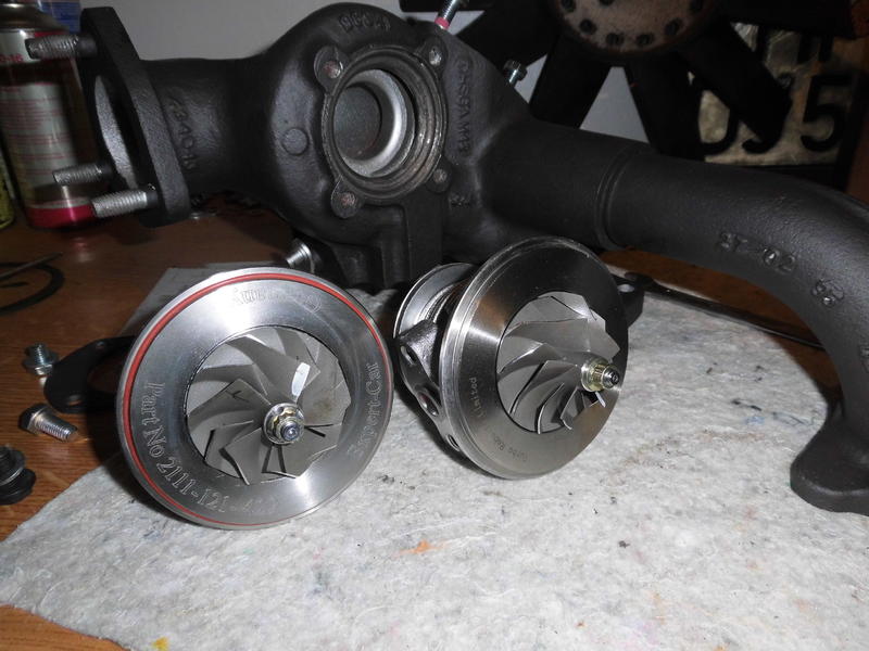

So der Turborebuild Lader kam am Dienstag, also sofort verbaut.
Fakt ist das der Lader ganz vorzüglich läuft, kein Jaulen, kein nix. WIe ich vermutete war mein alter mit 285tkm schon etwas träge im ansprechen.
Das ist jetzt passe´ gerad, richtung 0,5 bar merkt man deutlich das er williger zieht und munterer ist. Momentan begrenzt noch das Wastegate den Durck bei 1,0 bar
der lag Werksmäßig voher bei 1,25.......... das werde ich zu passender Zeit nochmal nachstellen, kommt man leider scheiße drann, vorallem den Klipps
abzufummel der die Druckstage hält.
Was ich aber fairer weise sagen muss, der Expert Car Lader, hat ne bessere aufmachung, ne bessere Verpackung und ne Anständige Firmengravur auf dem Verdichterschild.
Der Profilader, kommt im ollen Pappkarton, die beiden Kupferinge Fehlen, das Wuchtprotokoll naja und unten drunter steht ne Polnische Webseite und Adresse, was ich schon wieder sehr komisch finde, da dieser ja ausdrücklich in ihrem Workshop in UK zusammen gebaut und verfeinert wird. Zudem sieht er dem China Lader 1zu1 ähnlich, ich kann da beim besten willen kein verbessertes Billet Verdichterrad erkennen, oder sonstwas. Ich kann nur hoffen das im inneren wenigstens verbesserte Lager und dichtungen verbaut sind. Dieser Lader basiert in jedem Falle auf dem "Chinalader" daher find ich den Preis von 130 zu über 260€ auch nichtmehr allzu gerechtfertigt.
Bilder kann ich später Laden.
Hätte jetzt keine schmerzen auch den Chinalader zu verbauen, fahren hier im Forum ja auch einige rum. Und dessen Kundenrezissionen sind durchweg gut,
ein paar Käseköppe gibt es immer, aber bei denen ist der alte Lader sicher nicht grundlos gestorben.

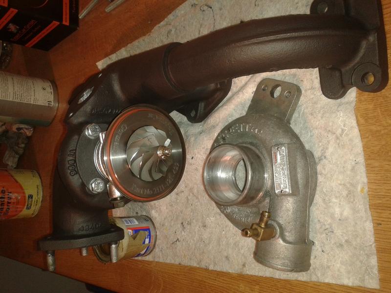

BeitragVerfasst am: 20.07.2017 00:51:17    Titel:
ChrisNbg
Mit dabei seit Ende 2015
Wohnort: Nürnberg
1. Skoda Octavia Scout '18
2. Nissan Patrol Y61 2,8 lang '00
BeitragVerfasst am: 20.07.2017 06:41:06    Titel:
Zu deiner Polen-Firma:
Das ist der Hersteller von Wuchtmaschinen.
Die Engländer werden so eine Maschinen da stehen haben.
Grüße
Chris
