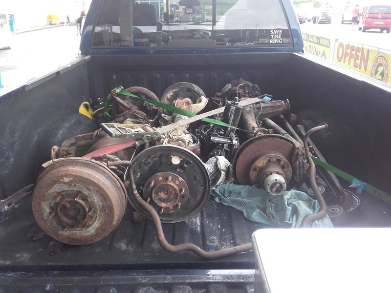

konnte heute ein Schnäppchen machen und 4 Toyota Lj 70/73 Achsen kaufen.
Gibt es irgendeine möglichkeit herrauszufinden um welche achsen es sich genau handelt? ( glaube es gab da unterschiedliche varianten bei den Lj 70/73)?
Wäre sehr hilfreich bei z.b. der Ersatzteilbeschaffung.
Nach einer eingestanzten nummer oder ähnlichem habe ich schon geguckt aber nichts gefunden.
Wissen die Toyota Experten da weiter?

Hallo. Die Achsen sind von einem LJ mit eckigen Scheinwerfern.
Bzw von einem KJ.
Zu erkennen an den Radiusarmen und der belüfteten Bremse an der VA.
Zähl mal die Umdrehungen des Diff zu den Naben.
Lj hat 4.88:1
Kj 4.3:1 ( 75% sicher )
Die Dämpfer an der HA sollten auch symetrisch montiert sein oder?
Liebe Grüße Robert

ja sollen mal unter einen suzuki
radiusarme und belüftete bremsscheiben va hat er auch.
4.88:1 klingt schonmal göttlich
was meinst du mit ,,kleinen,, lc achsen?
Den Durchmesser,breite, oder wie?
