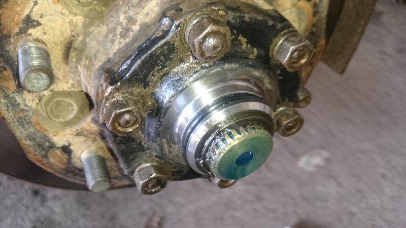

Als erstes kommt die Staubschutzkappe der Radnabe runter und der darunter liegende Seegering wird entfernt.
Dann könnt ihr euch über das Lösen der Antriebswelle auf der Diffseite machen. Am besten irgendwie die Bremse blockieren ;)

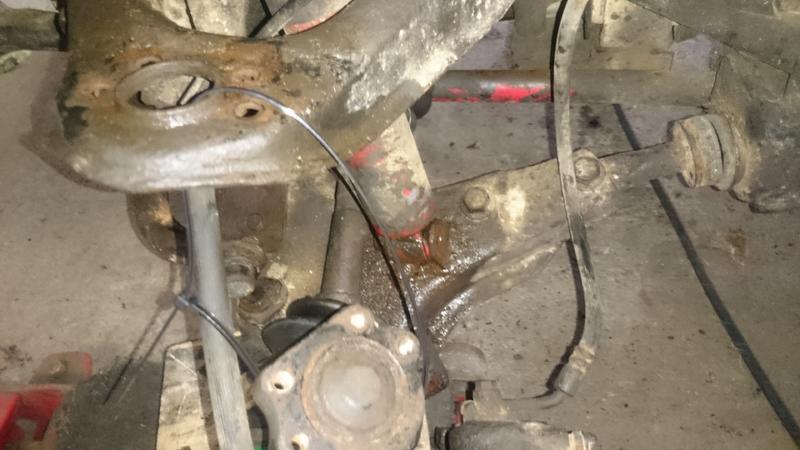

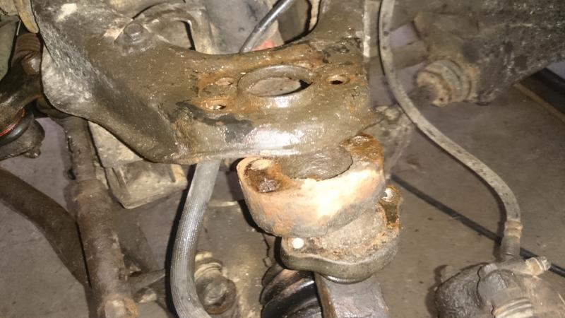

Nach diesem Schritt macht es Sinn, den unteren Querlenker zB. mit einem Wagenheber abzustützen, damit nicht alles nach unten kracht wenn der obere Querlenker abgeschraubt ist. Dadurch stehen die oberen Schrauben des Traggelenks auch nicht unter Zug und können leichter rausgedreht werden. Dazu einfach die vier 6er Innensechskantschrauben auf dem oberen Querlenker lösen. Diese Schrauben gehen meistens sehr bescheiden auf, also aufpassen. Viel WD 40 und ein Heißluftfön hilft.
Am besten sichert man den losen Aschschenkel mit Draht o.Ä. am oberen Querlenker damit das ganze Gewicht nicht am ABS Kabel bzw. an der Bremsleitung hängt. Jetzt kann der Dämpfer unten losgeschraubt werden. Dazu den unteren Querlenker mit dem Wagenheber so ausrichten, dass auf der unteren Schraube des Dämpfers kein Druck mehr wirkt.
Jetzt muss nur noch die Antriebswelle in Richtung Hinterachse entnommen werden. Dazu den Dämpfer etwas wegbiegen damit die Welle unten durch passt.

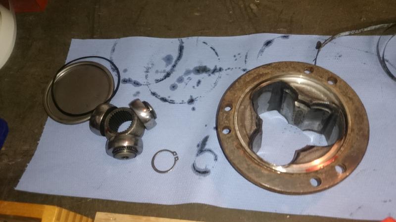

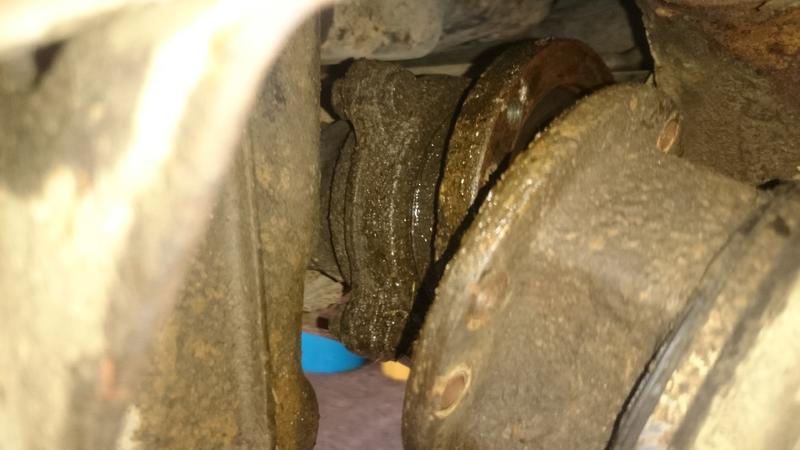

So habs jetzt endlich geschafft hier mal weiter zu machen. Als erstes muss der Deckel auf der Diffseite runter. Einfach mit der Welle von innen dagegenklopfen. Auf die Dichtung aufpassen!

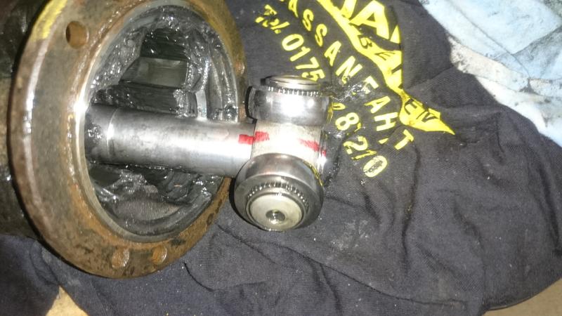

Dann wird die Position des Kreuzgelenks auf der Welle markiert.

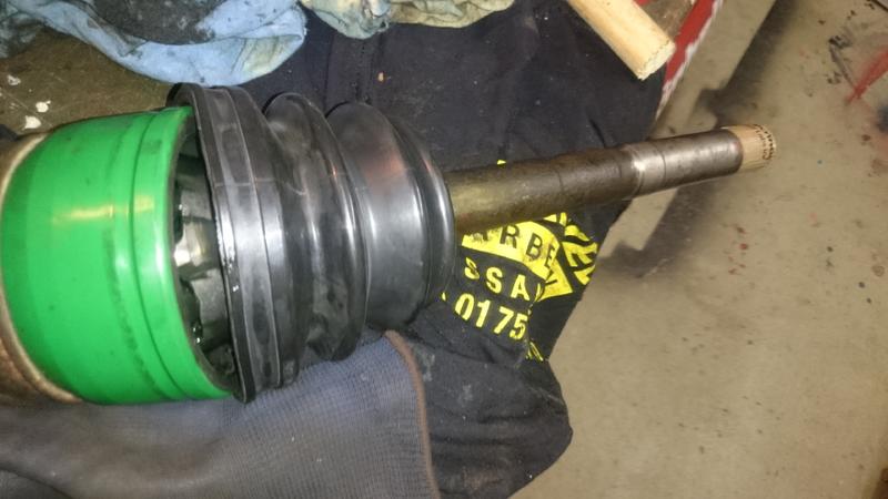

Jetzt den Seegering abnehmen und das Gelenk, Gehäuse und die alten Manschetten abnehmen. Alle Teile so gut es geht sauber machen. Manche nehmen dazu Bremsenreiniger, würd ich aber nicht empfehlen. Bekommt man auch so ganz gut gereinigt und das alte Fett was dann noch im Gelenk ist schadet auch nicht.

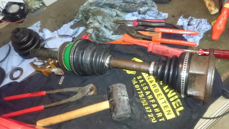

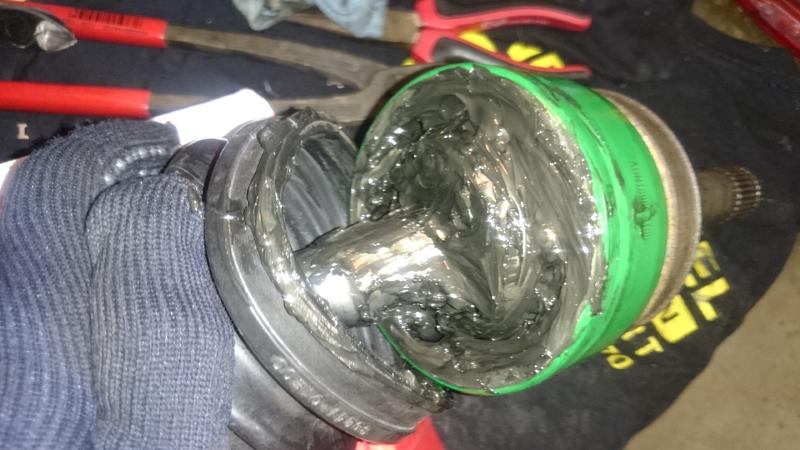

Zum Schutz der neuen Manschetten etwas Klebeband um die Verzahnung an der Diffseite kleben, beide Manschetten am dünnen Ende leicht einfetten und über die Welle schieben.

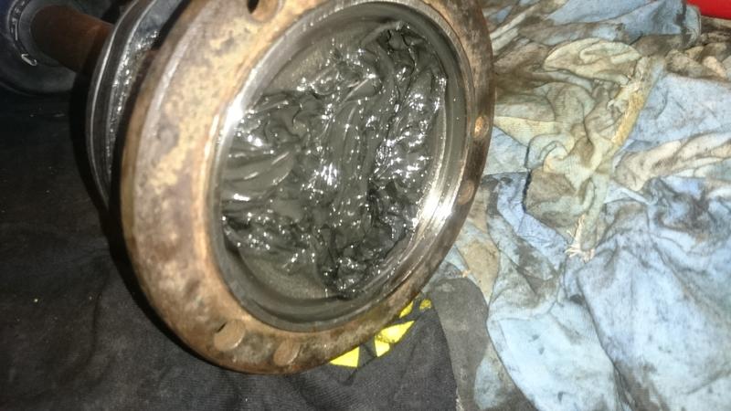

Diffseitig kann jetzt wieder das Gehäuse und das Gelenk draufgeschoben werden. Jetzt die Gelenke wieder mit CV-Fett füllen. Radseitig sind es ca 100 ml, Diffseitig 200ml. Das Fett sollte primär auch wirklich nur ins Gelenk und nicht in die Manschette.
An der Diffseite kann man das Fett von beiden Seiten reindrücken bis das Gehäuse gut gefüllt ist.
Jetzt kann man die Manschetten an der dünnen Seite festklemmen. Darauf achten dass sie in der dafür vorgesehenen Kuhle sitzen und auch von der Länge alles passt. Bei meinen Manschetten waren so dämliche Spannbänder dabei, welche man ohne spezielles Werkzeug nicht ordentlich gespannt bekommt. Hab mir im Stahlgruber für 20€ Lochbänder (20 Stück) gekauft welche mit einer Kneifzange geklemmt werden können.
Diffseitig darauf achten, dass die Aussparungen in der Manschette auch zum Gehäuse passt! Zum Schluss nurnoch die Dichtung etwas sauberwischen und zusammen mit dem Deckel wieder aufs Gehäuse klopfen.
