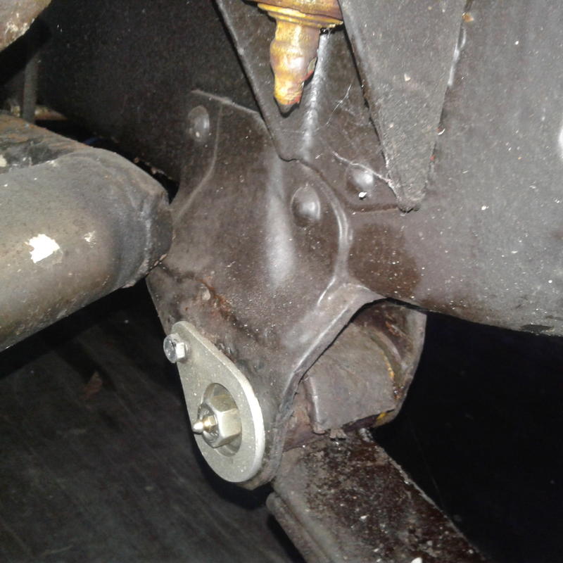

mich würde interessieren wie ein Rahmen genietet wird und welche Werkzeuge man dazu braucht.
Hat das vielleicht schon wer von euch gemacht oder mal gelernt vielleicht nen how do link im Netz?
Der Hintergrund dazu richte grad mal wieder nen Landcruiser her,bis jetzt hab ich die Rahmennieten immer ausgebohrt und dann durch 10.9 M12 Sperrzahn Schrauben von MAN ersetzt.
Hätte aber gern Nieten statt Schrauben an den Federgehängen.Und würd wenn nötig auch Werkzeug kaufen einfach weil ichs Original haben will.

Man sieht bei den fotografierten Nieten noch den "Huckel" in der Mitte. Ich würde sagen, das sind Blindnieten, die von außen mit einer Nietzange montiert werden.
Versuch doch mal, die Dinger beim Toyota-Händler als Ersatzteile zu kaufen.

SO große blindnieten ( 10mm ) ??
gibt es so etwas überhaupt ??
ich kann mir nicht vorstellen das die die Belastung aushalten.
durchschrauben würde nur gehen wenn man vorher stützhülsen in das kastenprofil einschweißt.
gruss ,michi

Es gibt ja ganz viele verschiedene Blindnieten, z.B.:
-Ein Bolzenniet [8] ist ein Blindniet, dessen Dorn (Formbolzen) einen speziell geformten Kopf besitzt. Dieser stülpt das Ende des Hohlnietes nach außen um und bleibt als Kappe obenauf sitzen, wenn der Schaft sich beim Zugvorgang an der Sollbruchstelle vom Kopf getrennt hat und herausgezogen wird.
-Hammerschlag-Blindniet. Hier wird der Dorn nicht gezogen, sondern eingeschlagen, um den Niet zu spreizen. Der Dorn bleibt im Niet und verschließt die Öffnung. Sie werden auch aus Kunststoff gefertigt.
(kopiert von hier: https://de.wikipedia.org/wiki/Niet#Blindniet)
Deshalb ja die Anregung, die Teile als Ersatzteile bei Toyota zu kaufen. Wenn man den Ursprungszustand vor sich hat, kann man die Frage wahrscheinlich besser beantworten.

Beim Landy hatte ich mit diesen klassischen Niete, also mit Nietzieher und Döpperdingsbums mal gearbeitet. Das ging einfach. Es waren aber auch Alunieten und nur für die Motorhaube. Aber im Hohlprofil wäre ich damit aufgeschmissen gewesen. Ich kann mir jetzt nur vorstellen, daß im Rahmen tatsächlich eine Hülse eingeschweißt ist (oder irgendwas anderes, dass ihn gegen Stauchung schützt) und dann diese "Vollniete" ganz durch den Rahmen geht und am anderen, äußeren Ende bearbeitet wird.
Irgendwann im Fernsehen lief mal eine Reportage über die Restaurierung eines alten Dampfers. Die Männer haben da nochmals genauso gearbeitet, wie früher auf der Werft. Die rohen Nieten wurden in einem Kohlenfeuer glühend gemacht und dann mit langer Zange zum Boot geworden. Dort fing sie jemand mit dem Eimer auf und steckte sie schnell ins Loch am Rumpf. Und dann wurde sie verhämmert. Das mit dem Glühen hatte, wenn ich richtig erinnere, zwei Gründe. Einmal läßt sich ein Kopf so besser formen und dann zieht sich die Niete beim Abkühlen noch etwas zusammen und sorgt für zusätzliche Verpressung der Bleche. Inwieweit das für die Haltbarkeit oder nur Dichtigkeit beim SChiff wichtig ist - keine Ahnung. Ich meine aber dunkel zu erinnern, daß bei Brücken auch mit glühenden Nieten gearbeitet wurde.
