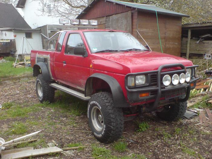

Aber vorab wer ihn noch nicht kennt hier mal schnell ein Bild von meinem Schatzi

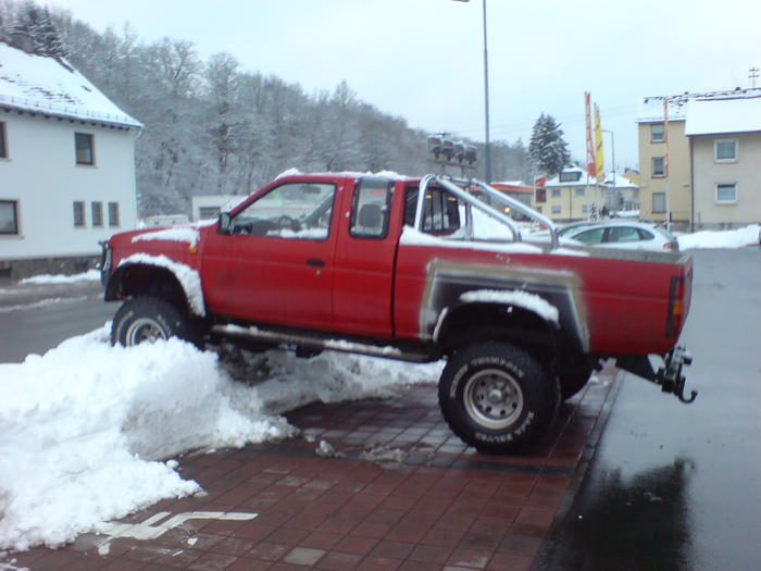

So stand er noch bis vor kurzem da.
Hab jetzt aber die 31er Schluppen drauf gemacht weil mit die 35er wars ja ein absoluter Graus Hau mich, ich bin der Frühling sah geil aus aber an vorankommen war da nich zu denken (Heimfahrt nach Kauf mit ca. 110Km/h so 350 Kilometer Autobahn Nee, oder? )

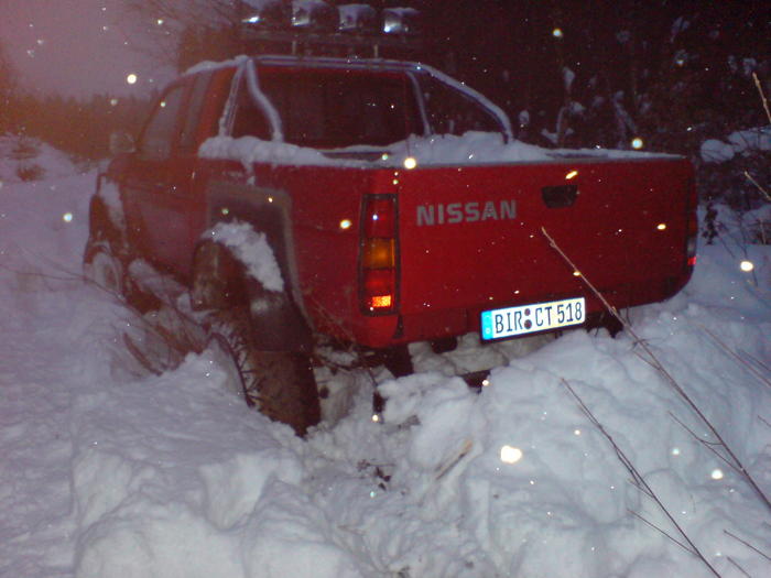

Wir also ab ins Gelände wobei das Gelände bei uns ungefähr so aussah
Wir sind dann so ca. 250 Meter dem Feldweg folgend den Berg rauf als mir das rechte Hinterrad in sowas wie nen kleinen Graben gerutscht ist. Nix Weltbewegendes. Einfach nur ein klein wenig abschüssig mit feuchtem Gras und Schmodder unter dem Schnee.
Und wie sollte es sein? Keinerlei Weiterkommen trotz kleiner Überetzung und rütteln und Ästen unterlegen und Rausschaukelversuchen.......
Mein Kommi damals. "AAAAAAARRRRRRGGGGGGHHH"

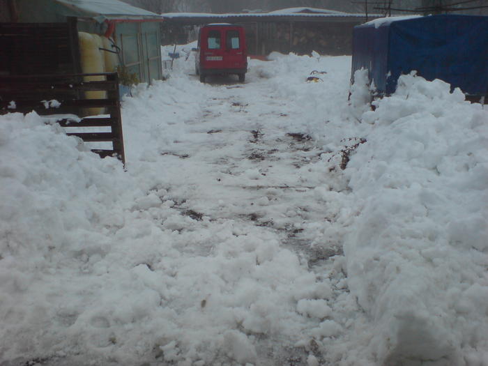

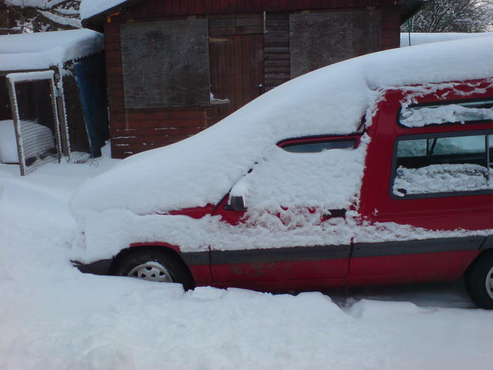

Aber wie viel Schnee sieht man wohl doch eher wenn ich euch zeige wie mein Rappid aussah als ich ihn hinterm Haus hervor holen wollte.
Und der Weg zum rausfahren sah leider auch nicht besser aus Nee, oder?
Es is ja nicht so, daß ich da mal eben 5 Meter freizuräumen hatte. NEEEEEE leider sind das gut 35 Meter Strecke und der Rappid steht ja auch noch ganz doof inmitten von Schneebergen. Na gut nach 3 Stunden Arbeit und gefühlten 100 Tonnen beiseite geräumten Schnees war ich endlich wieder mobil.

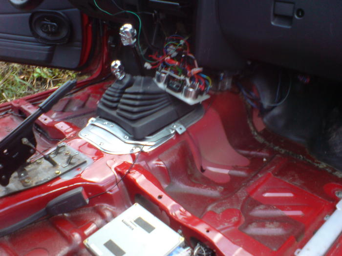

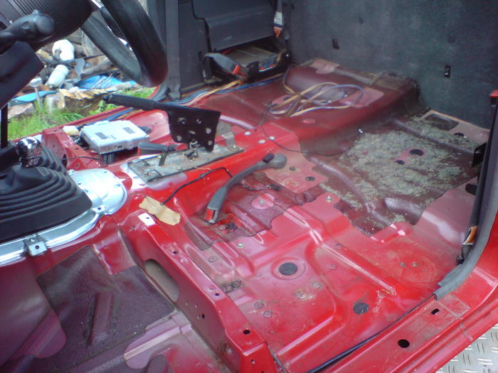

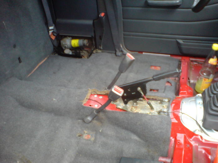

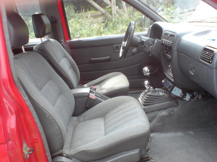

Also gestern hab ich erst mal den ganzen Innenraum "entkernt". Also Sitze, Teppich un so´n Zeugs mal rausgeräumt um an den ganzen Kabelsalat zu kommen (sorry meky992 Ätsch ). Sah dann so aus:
Dabei hab ich dann die verkabelung der Handbremskonsole (heisst datt Ding wirklich so ????) entfernt und die Kabel zum Verstärker neu verlegt. Der sitzt hier unter der Abdeckung unter dem rechten hinteren Sitz.
lustig war dabei aber auch der Fund des Wagenhebers
auf der anderen Seite.
Dabei hab ich mir letztens Extra einen geliehen um die anderen Schluppen drauf zu machen weil ich nicht glaube das der aus meinem Rappid den Nissan geschafft hätte. Nee, oder?
Egal, hab dann mal den ganzen Boden und die Ecken ausgesaugt und dabei festgestellt: "So ein Frühjahrsputz im Herbst kann sich auch lohnen" Ätsch
Hab doch tatsächlich noch was gefunden das den Aufwand entlohnt hat

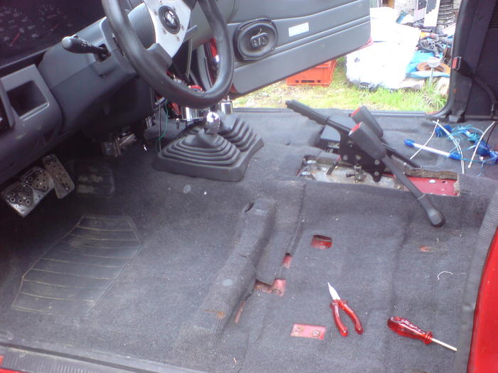

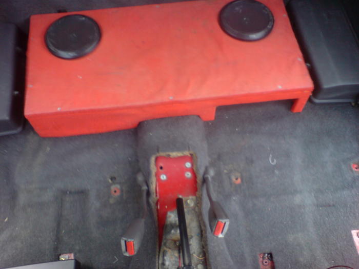

Zuerst hab ich mich mal an´s weitere Teppichverlegen gemacht und dabei auch gleich noch ein paar Kabel neu verlegt (Anlage, Innenraumbeleuchtung usw.).
Hier sieht man dann den ersten Zwischenstand.
Oben rechts liegen noch die blauen Röhren die jetzt den vorderen Fussraum beleuchten.

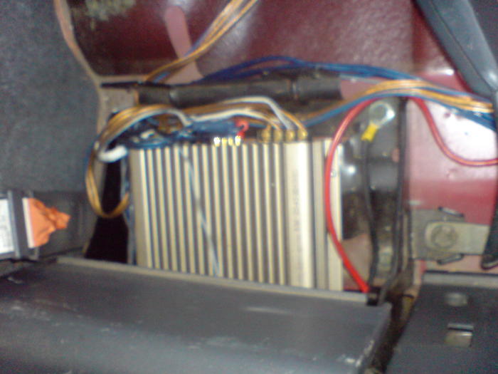

Jetzt kam der Kasten für die hinteren Boxen wieder rein.

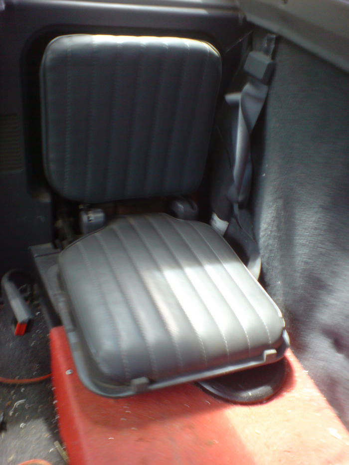

So, auch scho fertig Ätsch und die hinteren Sitze gehen auch noch auf.
Die Handbrems-konsolen-dingens-wie-auch-immer rein und die Sitze wieder eingebaut und scho sieht er wieder aus wie Neu. Ätsch

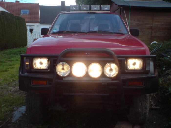

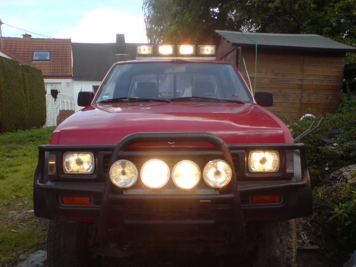

Als ich mit nem Kollegen den Rammschutz drann gebaut habe, haben wir leider bisserl gepfuscht (´s lag am schlechten Wetter. Das is meine Ausrede un dabei bleib ich).
Die Motorhaube ging nicht wirklich schön auf oder zu weil se immer am Rammschutz geklemmt hat.
Das Kabel das da raushängt is für´s Ladegerät weil die Batterie.... Nee, oder? Na ja was soll ich sagen.
O.K. ich also Schrauben vom Rammschutz gelöst und ein paar Unterlegscheiben als Abstandshalter dazwischen. Alles wieder fest geschraubt und gewundert wie glatt das doch alles ging.
Na gut ein paar Bessuren gab´s scho weil Nissan baut echt nicht für grosse Menschen. Zumindestens reicht der Platz zum schrauben kaum für meine grossen Griffel.
Egal. Da musste ich durch und das Ergebniss kann sich ja sehen lassen.
Die Motorhaube hat jetzt endlich wieder genug Platz zum auf- und zugehn.
Zumindestens reichen mir die zwei Zentimeter Ätsch

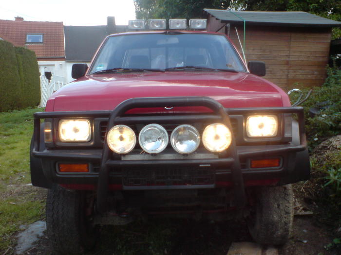

Ach ja, hier noch ein Bild mit den neuen (alten) Schluppen
Zum Vergleich mal die Alten 35 Zöller nebenan gestellt
Wie gesagt jetzt fährt er sich scho bisserl besser.

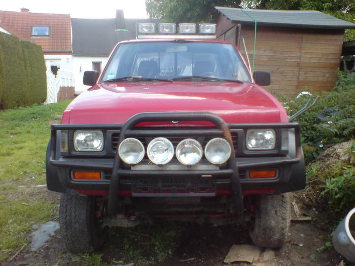

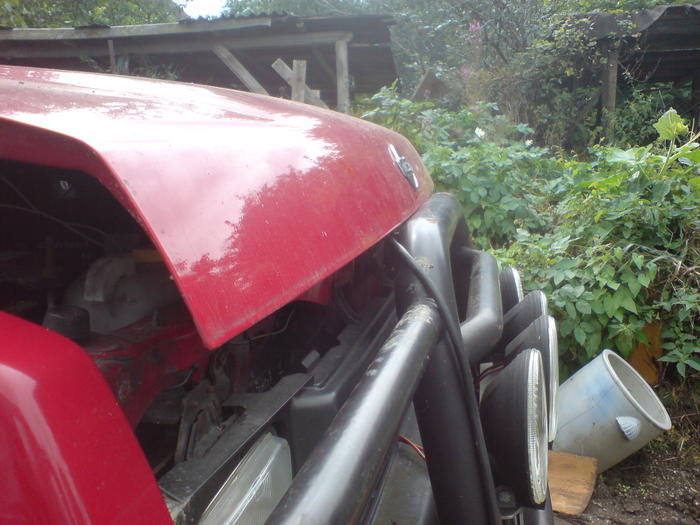

Dafür gibts schnell noch´n paar Pic´s vom neuesten Schraubertag.
Hab mich endlich mal an die Zusatzscheinwerfer getraut. Hab dabei festgestellt das die Ladefläche gar kein Masse hat is dett normal????
Na egal hab´s ja hinbekommen Ätsch
Nu denn hier is mein Schatzerl mal mit Lampen aus
und hier mit Normallicht
Dann die Nebelleuchten dazu
Jetzt Zusatzaufblendlicht
Und zu guter Letzt noch die Lämpchen uffem Dach
Werd dann mal heut Abend noch ne kleine Tour starten zwecks einstellung vonne Lämpchen un ma gucken ob´s denn scho hell genug ist Nee, oder?
Wenn´s nich schmutzig is macht´s keinen Spass
Steppenwolf
Hesse, aber nicht Hermann
Wohnort: Kassel
BeitragVerfasst am: 03.09.2010 23:25:33    Titel:
Da wird der Onkel beim TÜV aber den Kopf schütteln!
Die Nebelscheinwerfer dürfen nicht zusammen mit dem Fernlicht leuchten.
Und ob er Deinen Lampenladen (insgesamt 6 Fernscheinwerfer) durchwinkt, da
wage ich lieber keine Prognose... Grins Abschaltbar dürfen sie eigentlich auch
nicht sein: wenn sie dran sind, müssen sie auch laufen. Aber wenn er den
Schalter nicht kennt, is ja auch ok.
Die Fackeln auf dem Dach müssen jedenfalls eingetragen sein, weil sie die
Höhe verändern. Aber wohl besser als Arbeitsscheinwerfer.
Na ja, aber hell wird's wohl schon werden heute Abend... rotfl
Zu Farbe und Rostschutz:
Da hat wohl jeder seine Spezies. Aber es gibt schon Läden, die eine breitere
Palette im Program haben wie das Korrosionsschutz-Depot. Aber viele Sachen
bekommt man direkt beim Hersteller wie Mike Sanders Fett oder Brantho Corrux.
Ist allerdings teilweise eine Frage der Mindestabnahmemenge.
Ladefläche ohne Masse??? Obskur
Nö, eher nicht... Aus GFK scheint sie ja nicht zu sein... Heiligenschein Alu ist auch ein
relativ schlechter Leiter. Wenn Dein Lampenbügel aus Alu ist, kann es da etwas
problematisch sein.
Bei meinem erhöhten Dach aus Alu hatte ich das Problem: Links hatte ich übers
Alu Masse, rechts aber komischerweise nicht. Mußte dann zum Stahl eine
Leitung ziehen, dann lief es.
