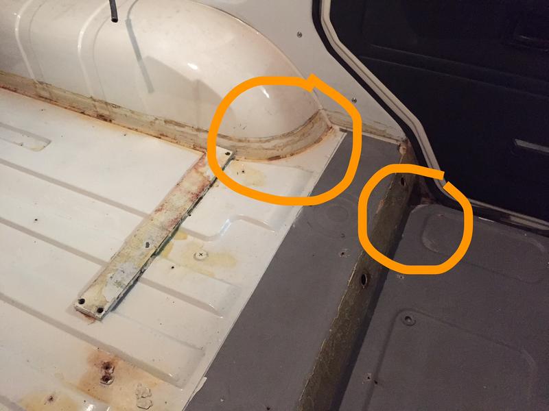

Binz hat ganze Arbeit geleistet und die Aufnahmen für die hintere Rücksitzbank rausgeflext. Da ich zwei Kids habe und diese mitfahren wollen, muss nun die Rücksitzbank wieder rein. Ich habe bereits eine Bank organisieren können! Aber nun das grosse Problem... Hau mich, ich bin der Frühling Ich suche verzweifelt die Masse dieser zwei Aufnahmen, einmal der Auflagekasten, der am Radkasten angeschweisst ist, und das Blech im Fussraum, an dem die Bank drehbar angeschraubt wird. Ich habe ein Foto meines Innenraumes angehängt.
Könnte mir jemand die Masse bei seinem langen W460/W461 anschauen? Höhe, Breite Tiefe? Das wäre echt super... Respekt

besorg dir die teile doch von ner schlacht G klasse, großflächig rausflexxen und bei dir dann sauber einschweissen.

Wenn du mir exakte Anweisungen gibst welche Maße ich messen soll, kann ich dies gerne machen.

Hallo Michael
Danke! Hast eine PN. Der Wagen steht schon beim Karrosseriebauer...es eilt schon ein wenig Nee, oder?

Hammer, hat geklappt! Danke!!!!
