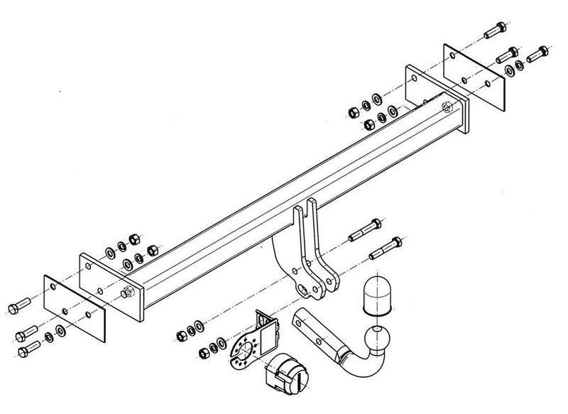

Leider ist meine AHK nicht wie von Dir beschrieben geflanscht. Bei mir ist der Haken mit der Kugel seitlich mit Schrauben fixiert.
Sorry, kenne mich damit gar nicht aus, hoffe ich habe es so gut es geht beschreiben können.
Anbei noch eine Skizze. Wie schaut es hier aus, gibt es hierfür auch einfach einen verlängerten Haken mit Kugel?

Nein, da gibts keine Alternativen. Du brauchst eine AHK mit Flanschplatte, bspw. diese hier:
www.ebay.de/itm/ANHANGERKUPPLUNG-starr-NISSAN-TERRANO-93-05-7pol-universeller-ELEKTROSATZ-/111676704987

Leider ist bei mir die Aufnahme des Flansches nicht geschraubt, somit müßte ich durch den Träger der AHK durchbohren, um den von Dir genannten Flansch zu nutzen.
Hmm, gehe nochmal in mich, frage auch mal bei Rameder oder Westfalia nach, falls es so etwas nicht geben sollte - verlängerten Haken mit Kugel - dann muss ich eben die Heckabdeckung bzw. das Ersatzrad abbauen, wenn ich den Träger benutzen möchte...

...Leider ist bei mir die Aufnahme des Flansches nicht geschraubt, somit müßte ich durch den Träger der AHK durchbohren, um den von Dir genannten Flansch zu nutzen...
Hej,
schaue dir das vierte, kleinere Bild von meinem Link an, da ist der Adapter ohne den beiden anschraubbaren Winkeln zu sehen. Der Adapter, oder so ähnliche, sollte zwischen deine beiden an dem Querträger angeschweißten "Laschen" passen.

Du hast Recht, das könnte passen.
Werde dort mal nachhaken ob sie auch Adapter für meine AHK haben - muss vorher die Lochabstände messen. Allerdings glaube ich, dass ich trotzdem das Reserverad im Weg haben werde, doch fragen kann ich ja mal.
