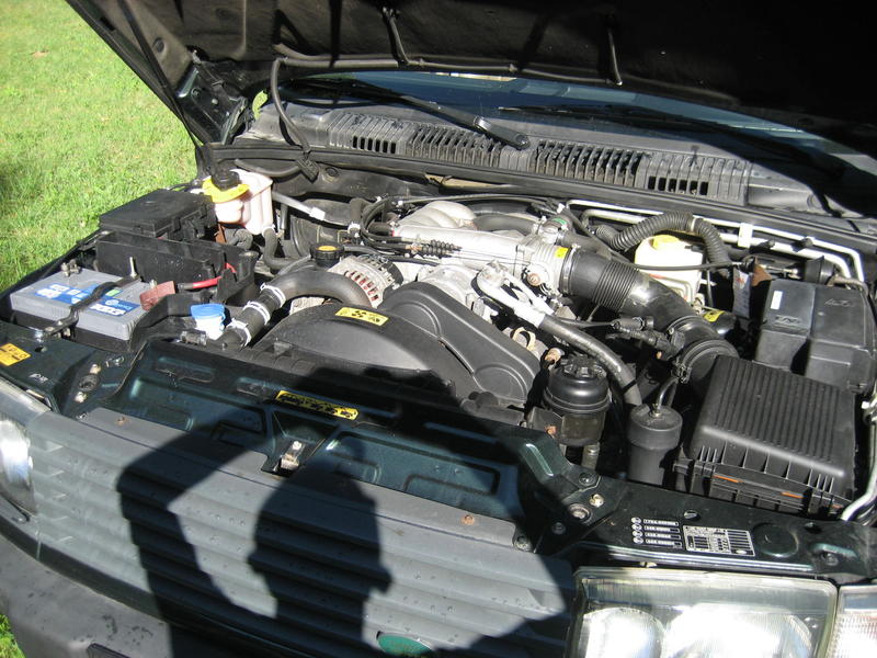

das ist zwar ein p38 ,der Motor ist aber ein 4.0 thor.
gruss ,michi
