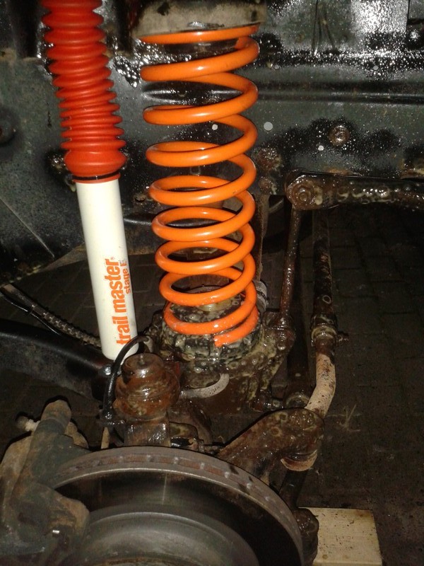

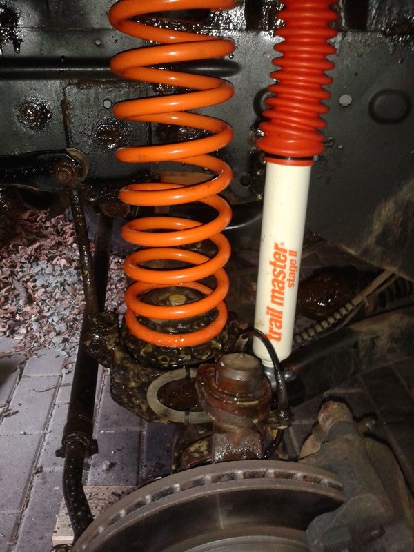

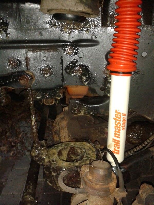

Am WE hab ich das Trailmaster + 50 eingebaut......

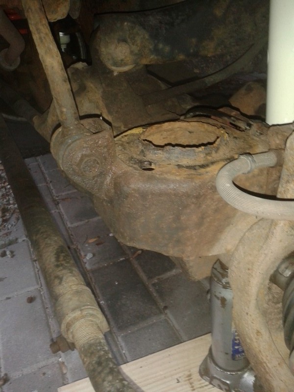

Gab natürlich gleich eine schöne Überraschung :x

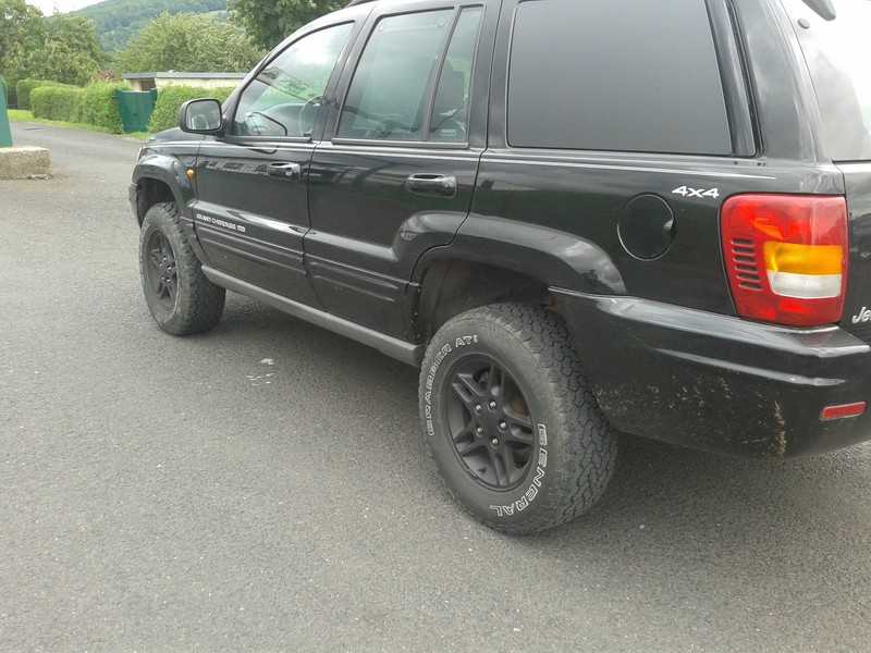

so stand er vor dem Umbau....

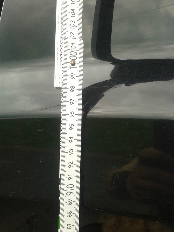

Vorne und Hinten 81 cm bis zum Radkasten vor der OP

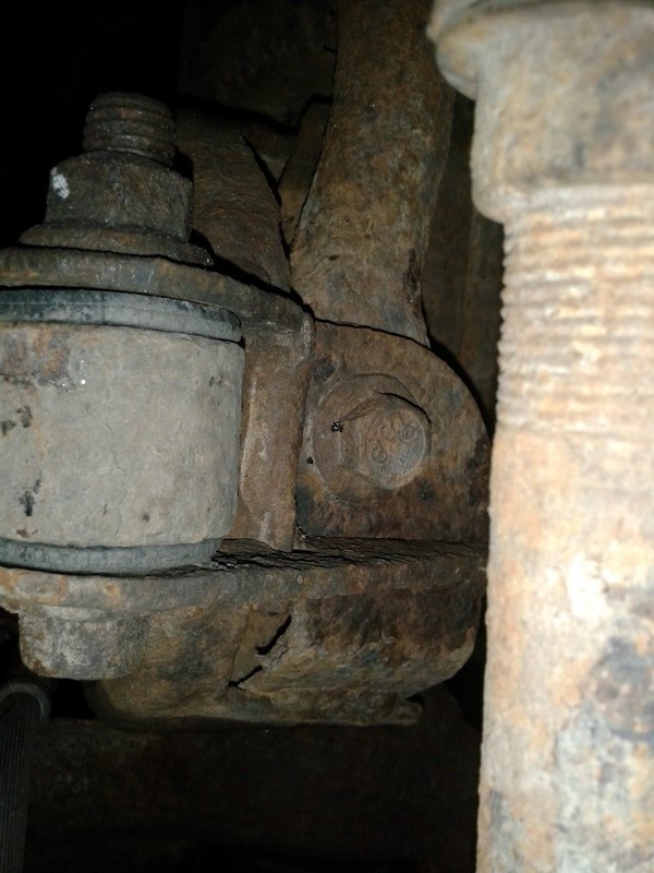

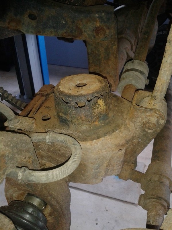

Die beiden unteren Federsockel an der VA sind komplett weckgegammelt :wah:
Hab beim Einbau vergessen Fotos zu machen.....

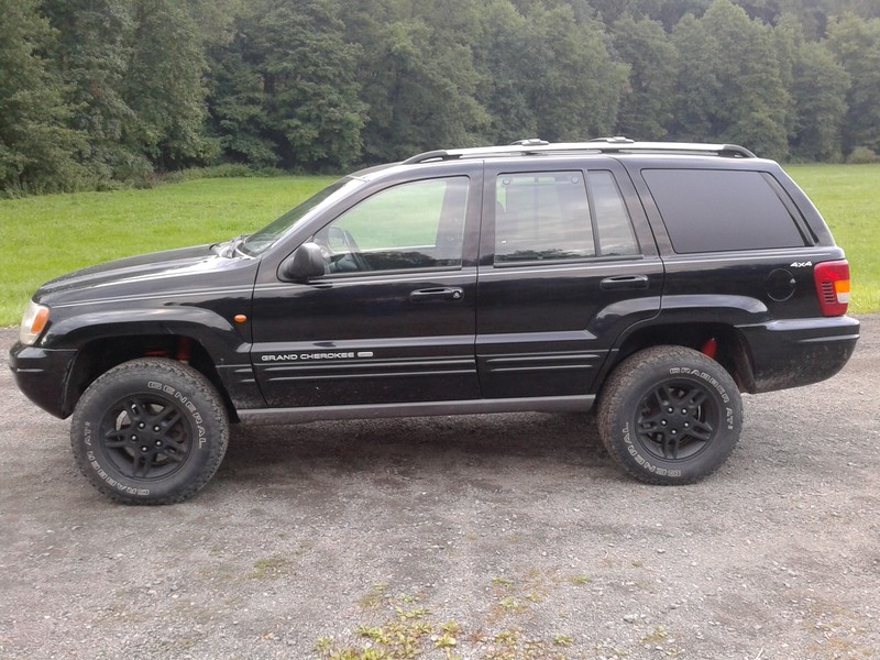

Nach der OP steht er Vorne bei 86 cm und hinten bei 88,5 cm
Na das sieht doch schon mehr nach Offroad aus.....reicht aber noch nicht :lol:

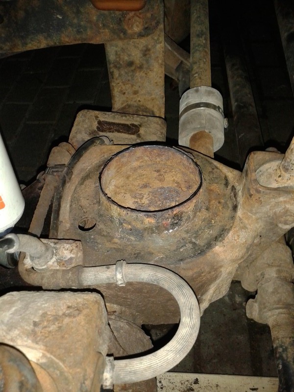

Sooo, hab mich mal um den Gammelsockel gekümmert....
So sah der linke Federteller aus..... nix mehr da...
entrostet, ebengeflext und mit Krichöl versiegelt.

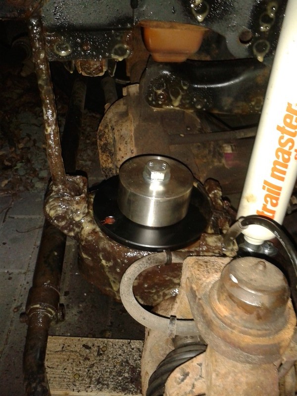

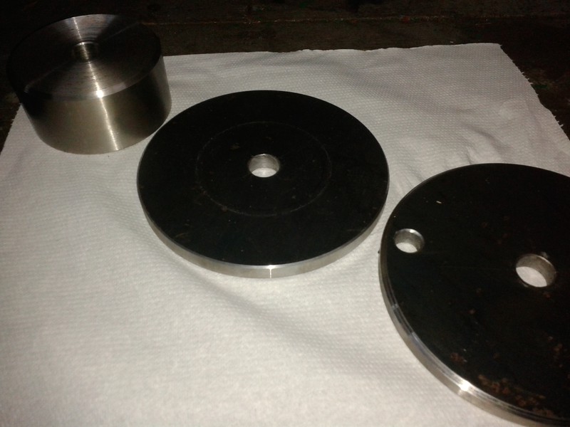

Teile gedreht die das original esetzen...
eine Schelbe untendrunter die die Positio fixiert,eine obendrauf mit der alles verspannt wird.....
obendrauf der Sockel für dir Feder....
das Ganse dan verbaut
Mal sehen was die DEKRA dazu sagt....
Morgen kommt die Feder wieder rein und die andere Seite ist drann.

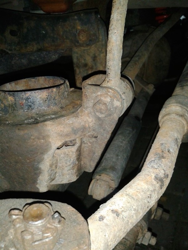

Hallo zusammen, So an der ersten Seite ist die Feder wieder drinne....
Hab mich leider zu früh gefreut, auf der anderen Seite , geht es nicht so einfach....
ich kann die untere Scheibe nicht reinschieben, da ist leider die Halterung für den Querlenker
dranngeschweist......
Aber es stehen noch 20mm Material vom alten Sockel.....
vieleicht fällt mir eine ander Lösung ein, werd mal drüber schlafen.

BeitragVerfasst am: 13.08.2017 13:21:33    Titel:
Wenn ich so den Zustand deiner Achsen sehe, hast du schon mal dran gedacht, die Achsen auszubauen und gleich richtig zu revidieren? Also alte Brackets runter schneiden und neue anzuschweissen? Das wäre doch eine sinnvolle Maßnahme. Denk mal drüber nach.

Mit den 10 mm Unterlagescheiben kommt er noch 10 mm höher.....
Jetzt steht er fast gerade....
Jetzt brauch ich nurnoch ein Paar Federspacer um noch 25mm höher zu kommen....

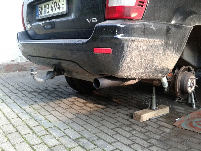

BeitragVerfasst am: 26.08.2017 22:17:05    Titel:

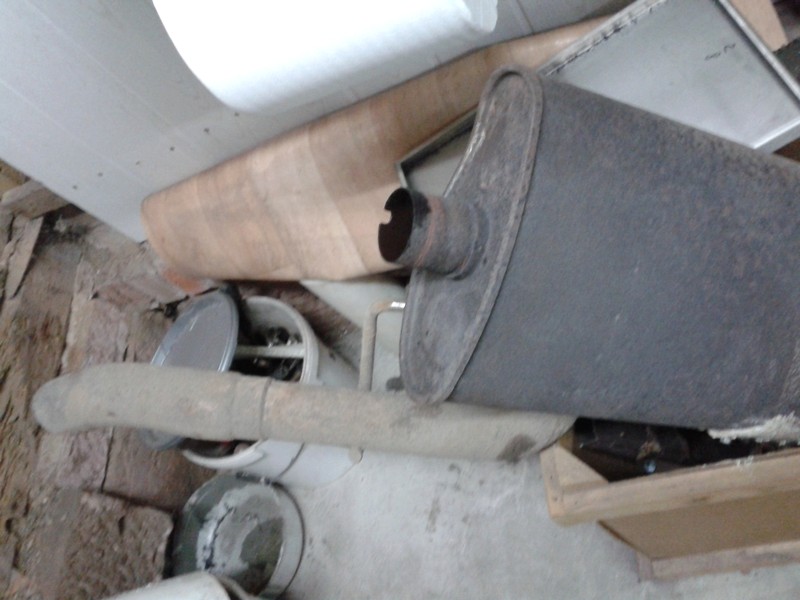

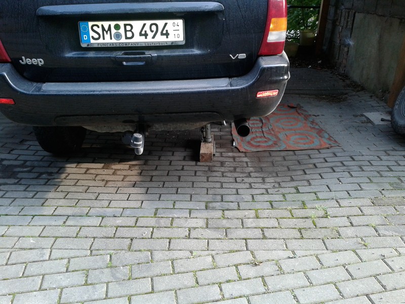

Sooooo, hab mal wieder was gemacht an der Dicken....

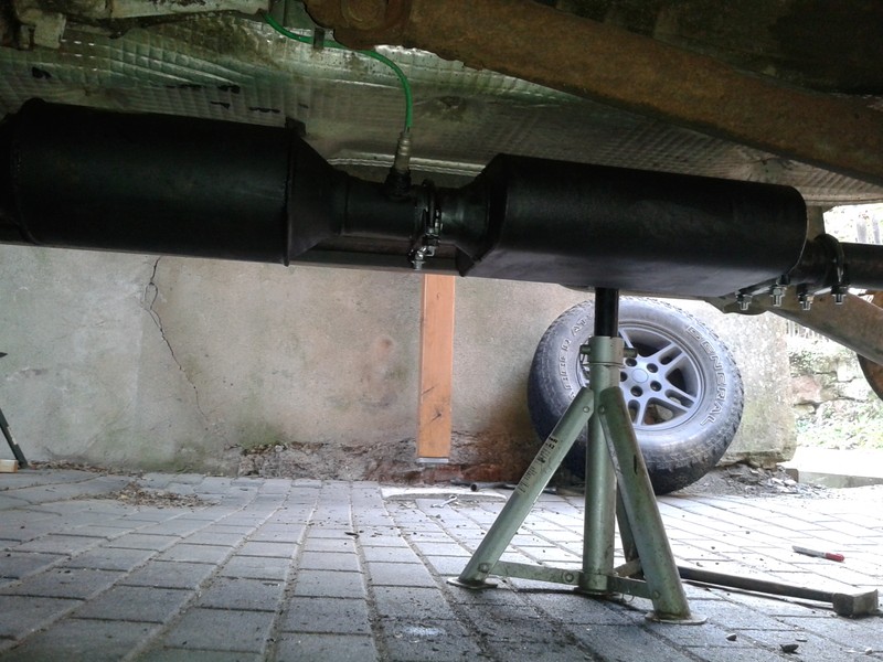

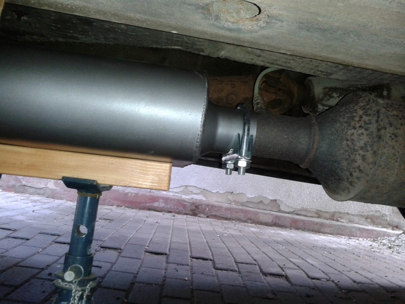

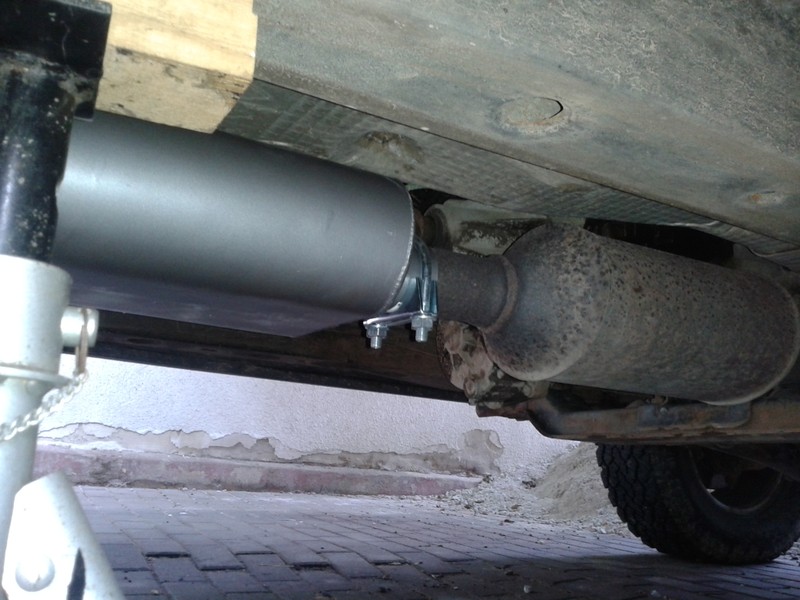

Heute war der Auspuff drann.......
der alte Schalpämpfer war komplett durch, alles ander sieht noch echt gut aus..

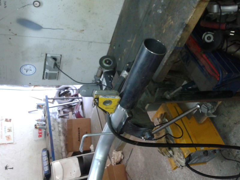

das ist der neue
Schalldämpfer passt Smile

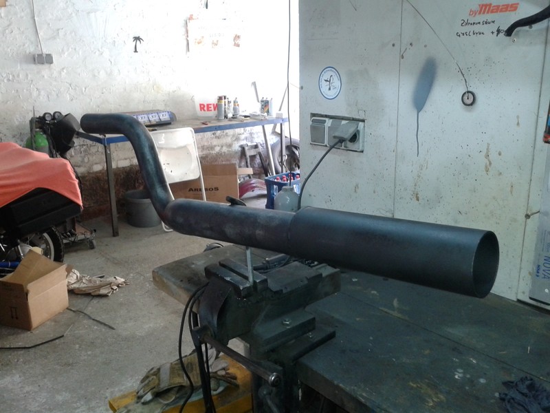

das Endrohr konnte nicht so bleiben hab ein 80er Rohr angeschweißt
gleich noch Einbrennlack drauf damit er ewig hält...
sieht doch gleich besser aus als dieser komische original Göööög
passt alles schön zusammen, war ein gutes kit..
Den Kat hab ich auch gleich mit Einbrennlack duchgestrichen..
Klingt echt sauber ,endlich wie ein V8.... Supi Ätsch
