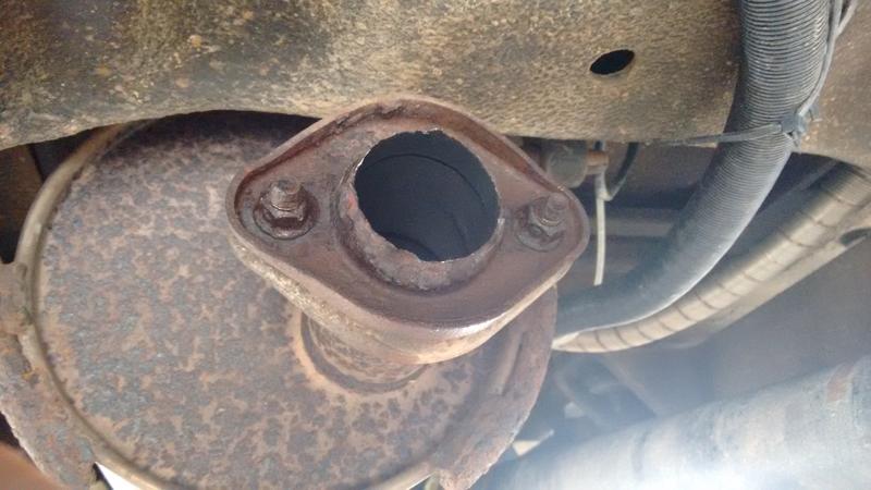

Liebe Leute,
evtl. hat jemanden von euch schon Gleiches ereilt und hat eine Idee, wie es zu lösen ist.
Und zwar ist mir das Endrohr direkt am Anschlussflansch beim Topf weggegammelt... Vor zwei Monaten hatte er TÜV ... naja... war wohl da noch nicht zu sehen....
Meine Überlegung ist, ein neues Flansch mit Rohrstummel zu nehmen und mit einer Doppelmuffe anzuschrauben.
Das wäre zwar keine Endlösung aber erstmal ganz gut oder?
Falls jemand eine gute Bezugsquelle oder bessere Ideen hat, immer her damit!
Vielen herzlichen Dank
Tobi

Rohrschelle und Stück Rohr sollte reichen und ist TÜV Konform.
Warum aber kein Ersatzteil, gleich mit passendem Flansch? Den alten zu lösen wäre laut dem Bild jetzt nicht das Problem, so verrostet sind die Gewinde auch nicht.
Habe gerade gleiches vor mir, nur hab ich kein Platz zum flexen...
Grüße, Justin

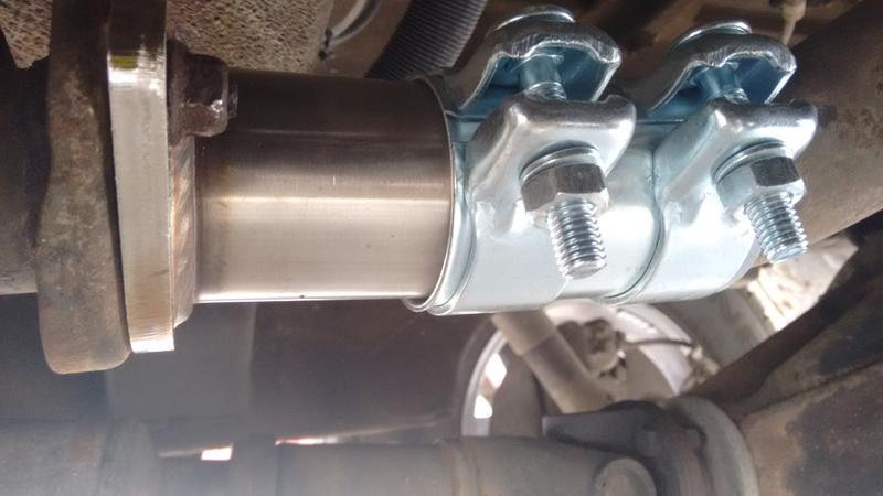

nun habe ich das erstmal so geflickt....
will aber, da das Endrohr an zwei Stellen schon Ansätze von neuen Rostlöchern zeigt, das ganze Rohr durch eins aus Edelstahl tauschen.
Dann werde ich auch die Schrauben gegen neue aus Edelstahl tauschen ;) Ich hatte nur grade keine zur Hand...
Und diese Doppelschelle dann auch gegen eine aus V2A ersetzen...
