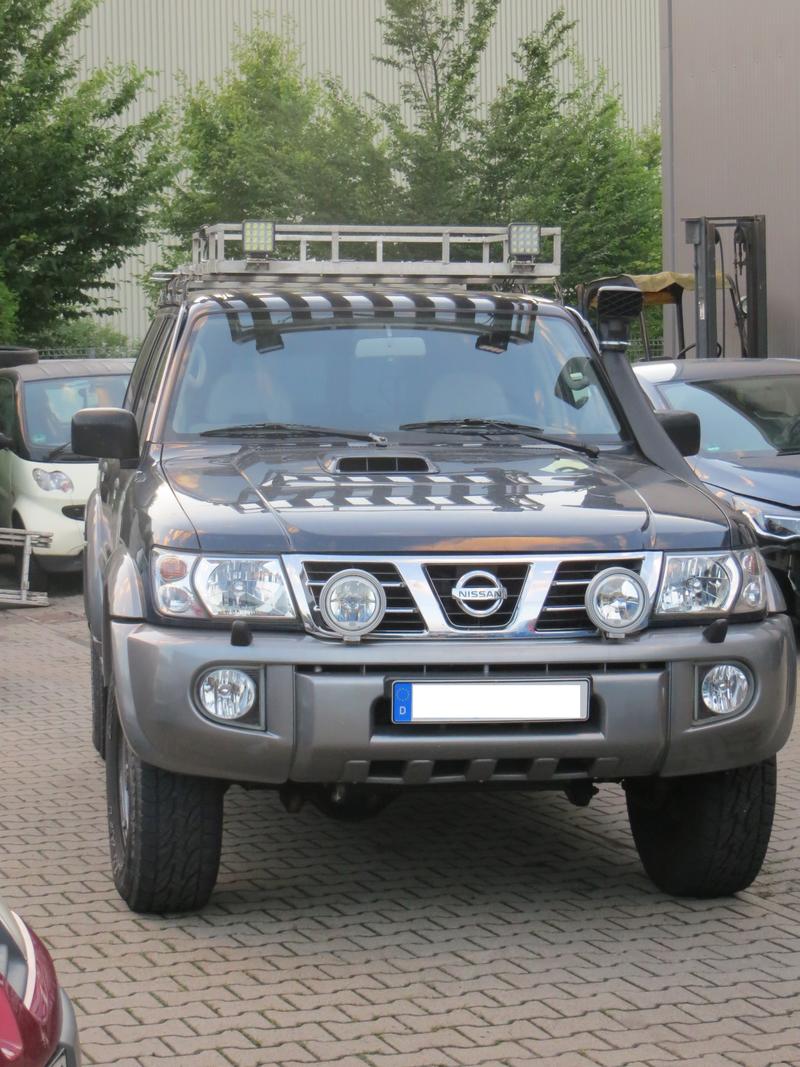

Hallo Offroadgemeinde,
ich habe schon einmal gehört das man an einem Patrol Y 61 eine
Seilwinde auch in die original Stossstange verbauen kann?!
Wie sieht es mit TÜV Eintragungen ,Anbau bzw. Einbau etc. Aufwand des Umbaus aus?
Hat jemand Bilder,Gutachten, eventuell Zeichnungen ,Beschreibungen dazu?
Anbei ein Bild von der Front meines Patrols:
Danke und Gruß,
Thomas
"Leben und Leben lassen"

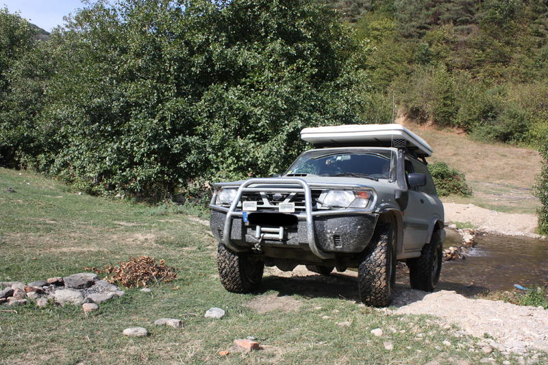

BeitragVerfasst am: 25.11.2017 20:08:37    Titel:
Eigenbau vom Kumpel ähnlich der Vorgaben Taube....
Ich habe dann nur die Feinarbeiten gemacht, damit es genau in die Öffnung passt. Bisher keine Probleme beim TÜV weil innerhalb der Originalen Fahrzeugabmessungen.
